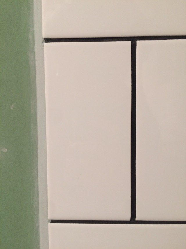

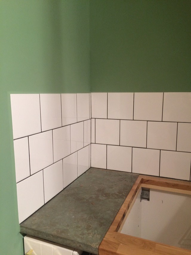

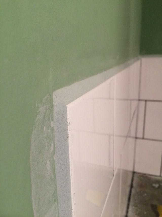

jag tänkte jag skulle dela med mig av hur det färdiga resultatet blev. min lösning blev att vända den kapade sidan av kakelplattan inåt mot nästa platta eftersom den på så sätt märks mindre. sen gjorde jag en 45-graders övergång mellan vägg och kakel med spackel, som sen målades in i samma färg som väggen. på det stora hela väldigt nöjd med resultatet.
