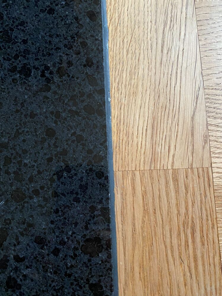

J Johan_kl skrev:
Renoverar ett 40-talshus och lägger in ljus matt fiskbensparkett i ek på entréplan, vi ytterdörren ska vi ha ett parti av ljus kalksten. Dessa golv kommer möttas i mitten på hallen och jag undrar om någon har tips på hur ansluta golven på snyggast vis. Ett förslag är en mjukfog i passande nyans. Ett annat en träligt. Men gillar inte de t-lister som jag hittar, de är så breda och klumpiga och är rätt mjukfog inte heller blir bra. Någon som har andra lösningar hemmma?
Jag har lagt granit vid entren i form av en rektangel, typ 2x3 meter som är inramad av stavparkett som går över till fiskbensmönster. Har svart mjukfog i övergången.
Svart granit möter ljus stavparkett med en svart mjukfog i övergången vid entrén, visar en rektangulär installation.
WorldJ och 3 till
Ja mjukfog är absolut ett alternativ. Ni som har det, har ni limmade golv eller flytande? Mitt trägolv är flytande så funderar bara lite om finns någon risk att golvet glappar då det inte är fäst av tröskel eller lim?
Hur bred fog har ni mellan golven?

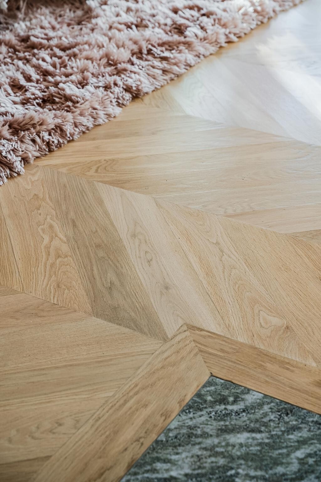

Jag drog en silikon mellan sten och trä
  • Trägolv möter stenyta med dragning av silikon mellan materialen.
