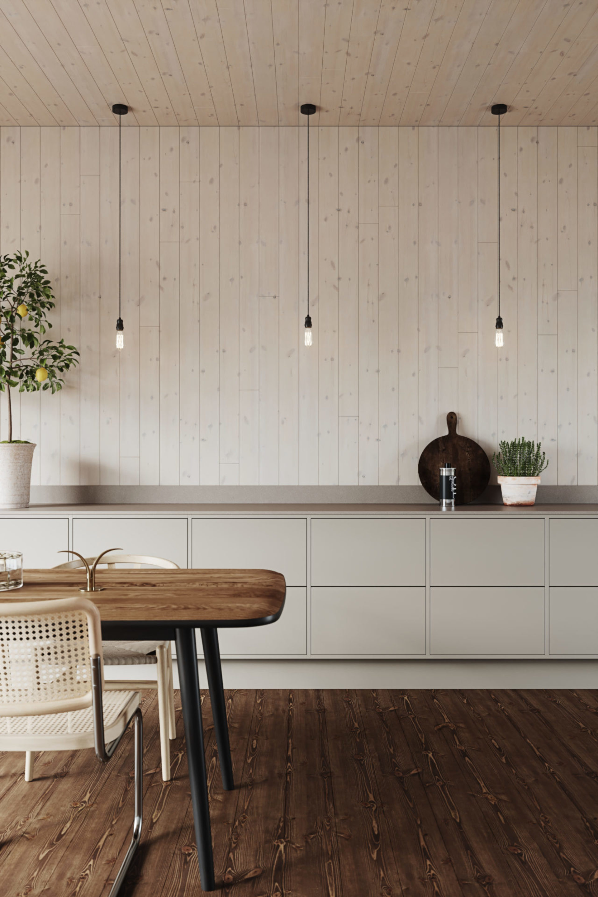

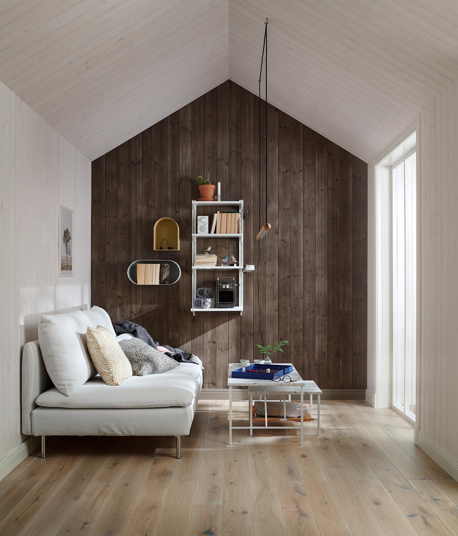

Ja, nog förstår jag att virket rör på sig, mer på bredden än på längden.
Om man inte sätter lister, vad är brukligt avslut?
Kollar man på tillverkares inspirationsbilder så har de tex gått ganska nära med panelen, ihop i nock?
Nu bryr sig kanske tillverkarna inte bryr sig om det praktiska i sina inspirationsbilder, men vi har aldrig haft panel i tak tidigare så vi har ingen erfarenhet av HUR mycket det verkligen rör på sig.
Vi vill tex inte lämna 5mm, som är spikrakt vid uppsättning men efter några har har ändar som är förskjutna mot varandra.
Det kanske de gör, jag tycker (på alla tre bilderna) att taket avslutas mot väggen, dvs att inte väggpanelen döljer taket. Men får man inte samma effekt oavsett vad som döljer vad? Väggpanelen rör sig väl lika mycket som taket?D Derbyboy skrev:
