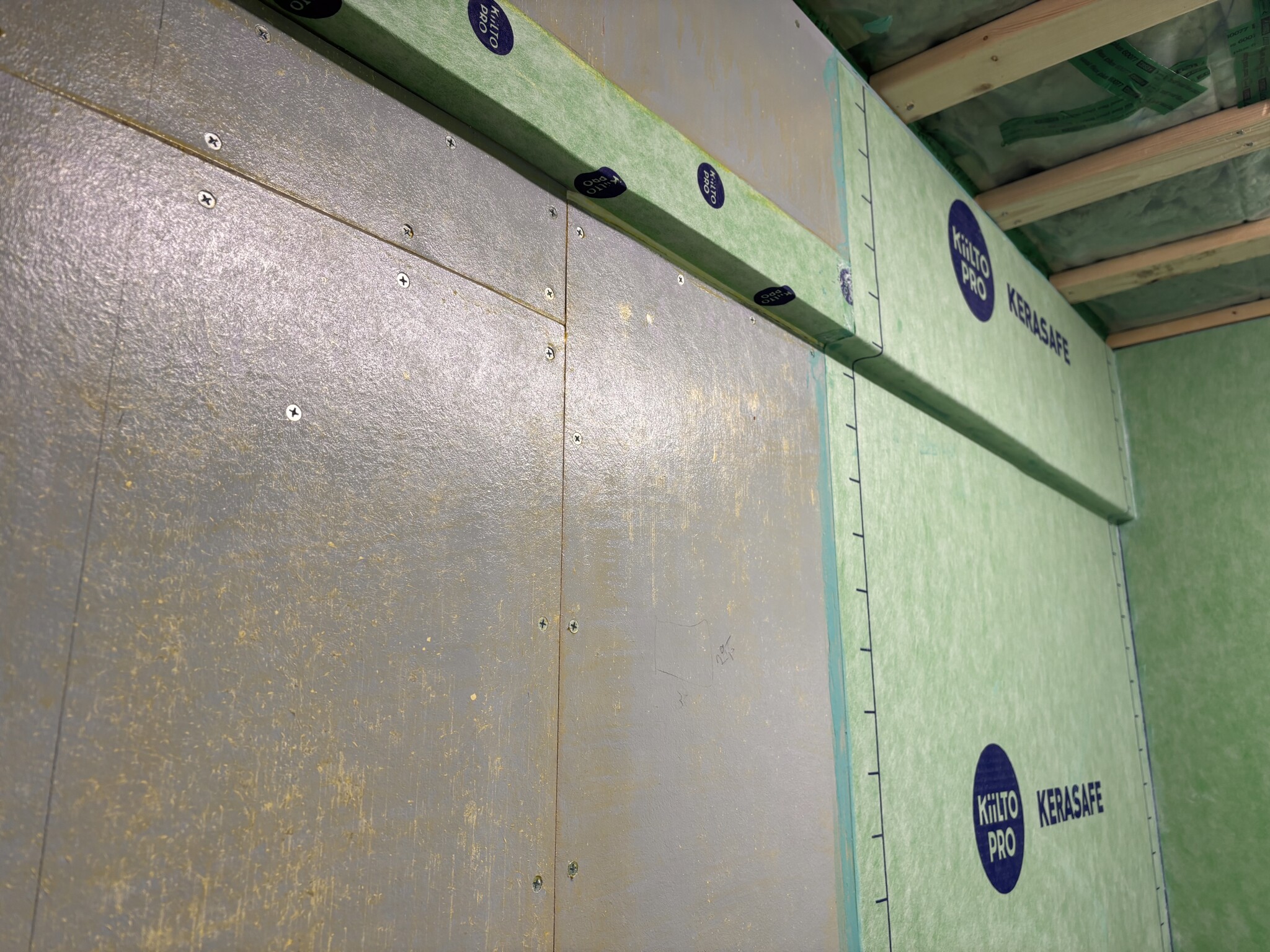

I mitt nya badrum så har jag en balk som sticker ut 30mm, 210cm upp på vägg. På något sätt ska jag kakla/sätta klinker runt denna. Förmodligen blir det 30x60cm beige klinker på väggarna.
Finns det några breda metallister man kan sätta längs med undersidan av balken? Eller är enda alternativet att jag kapar smala remsor av klinker, runt 25mm eller vad det kan bli?
Jag har knappt kaklat förut så någon list blir det i alla fall, tänkte inte försöka snedkapa runt hörnet.
Tätskiktsfolie omger en balk i ett badrum under renovering. Folien är noggrant fixerad med skruvar på väggbeklädnaden.
På bilden har jag vikt tätskiktsfolien runt hela balken men jag kommer nog skära upp lite och göra om det till en skarv (även om överlapp då inte blir 5cm) då det var väldigt svårt undvika luftbubblor. Det är inte mycket bubblor, men ska det sättas klinkerremsor blir det nog inte bra...
Sätt plattor upp till balken, balken målar du och även taket (måla hela vägen runt och sätt plattor till 210 dvs.
Underkant på balken sätter du en ledlist så du får indirekt belysning för effekt, använd smart lights så du kan dimmra den för skapa stämningsbelysning och skifta mellan kallt och varmt ljus, köp även spottar som e smart.
Ljuset är avgörande och när du kan skifta mellan kallt, varmt ljus så kommer du få ut allt av plattan samt badrummet i sin helhet.
