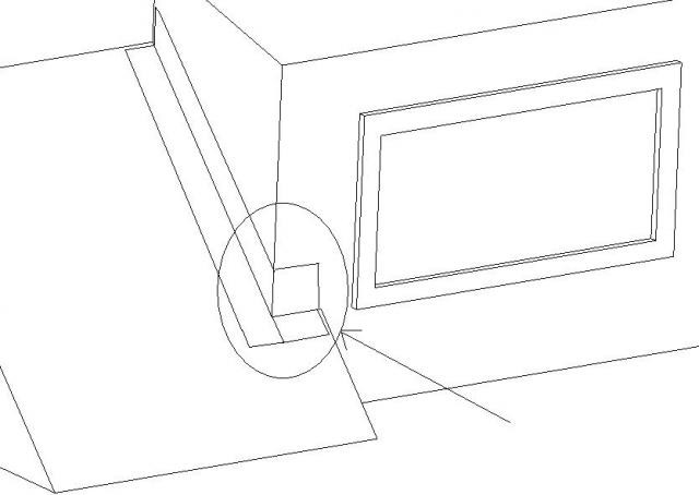

Jag har en fråga på hur man bäst löser övergången mellan två plåtar (ståndskivor, heter det så?) vid mötet mellan takkupans sida och framsida, se bilden jag gjort..
Jag vet inte hur man ska få till det när plåten på sidan är bockad 90 grader för att ligga på pannorna och den fram har en vinkel som följer "stora" taket. Räcker det att låta den fram gå under sidoplåten och täta m massa av nåt slag eller ska de falsas ihop?
Hoppas ni förstår. Bra tips mottages. Göra det själv?

De skall falsas ihop mha en svängfals. Man tar upp en lill-fals på framstycket och klipper till en storfals på sidstycket. Sidstycket skall klippas och få ett omtag i framkant i liv med framstyckets framkant.
Göra själv? Ja, om du har verktygen och kunskapen.
