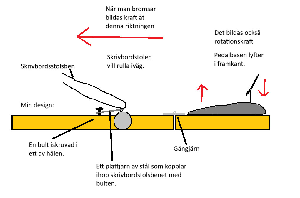

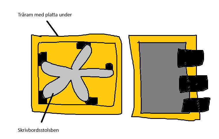

Plattform racingpedaler, hur gör jag en stark och justerbar lösning?

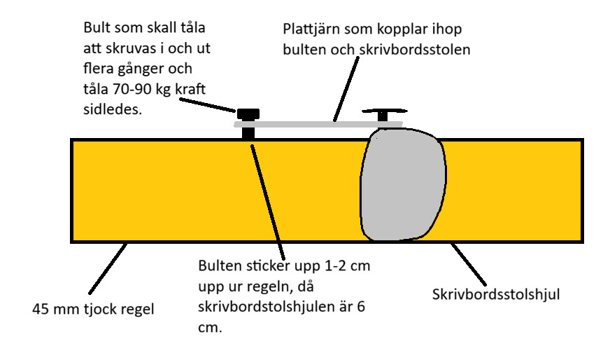

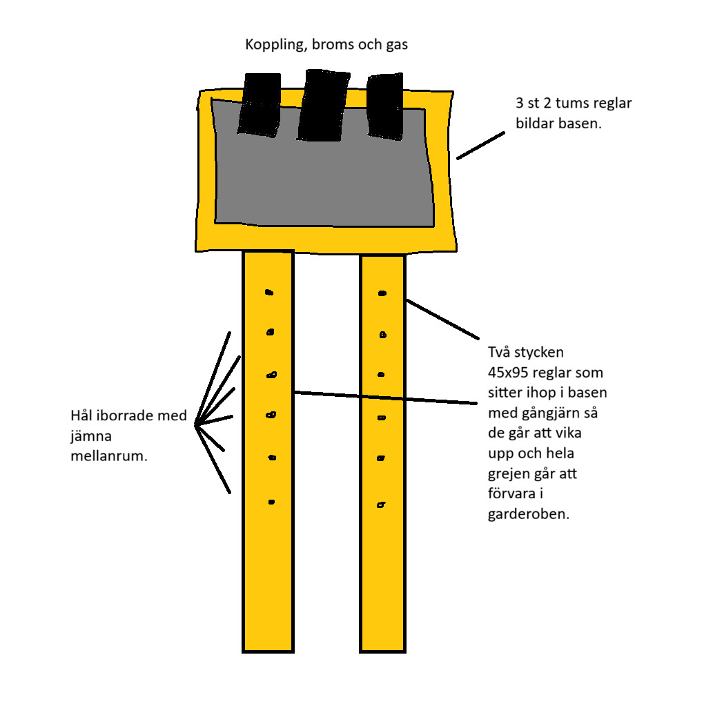

Jag håller på att snickra ihop en konstruktion. Jag har köpt ratt och pedal till min dator och till själva pedalerna tänker jag snickra ihop en plattform som jag kopplar till skrivbordsstolen. Jag vill kunna flytta plattformen närmare eller längre ifrån skrivbordsstolen så jag tänker mig denna design:
Jag vill kunna skruva ut bulten och byta hål om jag behöver ändra avståndet, tex om någon med kortare ben vill köra lite.
Hur konstruerar jag detta på bästa sätt?
Jag funderar på en inslagsmutter i varje hål men ger det tillräcklig stabilitet?
Jag skall alltså skruva i en bult i en regel och bulten måste tåla runt 80 kg i sidled. Jag skall även kunna skruva i och ur bulten. Helst skall bulten sticka upp 1-2 cm ur regeln.
Eller kommer ni på en bättre design?

Hmm. Spännande. Jag det vore ju gött om stolen stod på själva konstruktionen, då finns det ingen risk att framkanten av pedalbrädan lyfter när jag bromsar. Dock ökar ju storleken på konstruktionen och den går nog inte in i garderoben. En lösning är att två av de främre hjulen står på en platta, dvs jag bygger en mindre plattform.Tack för svar, fick lite idéer nu!Z z_bumbi skrev:
Lämplig bit skivmaterial (plywood, spånskiva, OSB, mdf beroende på budget och smak, typ 10-12mm tjockt) och tvärgående ribbor med sådana avstånd mellan sig att de fångar skrivbordsstolens hjul. Ribborna kan sågas av samma skivmaterial som plattan.
45mm plank är väldigt överdimensionerat för vad du vill bygga.
När du ändå bygger, försök göra det möjligt för dig som huvudsaklig förare att anpassa körställningen. Genom att sitta rätt undviker du problem med handleder, axlar, knän och rygg, särskilt om du kör mycket och är lite äldre.
Då menar jag att kunna göra små justeringar för avstånd, höjd och vinklar mellan ratt, stol, pedaler.

Om du istället vill göra det så enkelt som möjligt och bromsen inte kräver alltför mycket kraft (som tiltar pedalerna framåt eller välter stolen bakåt) då kan du i princip bara ställa pedalerna mot väggen. Om det inte passar med var ratten sitter fast så kan du lägga något med lagom bredd mellan väggen och pedalerna. För att hålla stolen på plats kanske du lägga något hyfsat tungt och friktionsgummimatta (typ mobilmatta för bilar) på tvären undertill bakom hjulen? Då har du i princip bara två kortare brädbitar(?) att stuva undan. Sätt en liten tejpbit på golvet där du vill ha stoppet nästa gång.
Hej Smoothie! Tack för tips!
Osäker om det fungerar med friktionsgummi, bromsarna kräver 70-90 kg kraft. Jag kommer att köpa en mjukare fjäder men jag vill gärna prova att köra med så tung bromspedal också. Själva körställningen kan jag justera lite grann då jag kan höja och sänka stolen, samt luta bak ryggstödet. Tack för videon!
Jag skall börja med att testa att fästa stolen med två vajrar, se om det fungerar. Om pedalerna tiltar framåt får jag ha en starkare lösning.

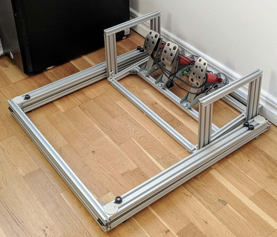

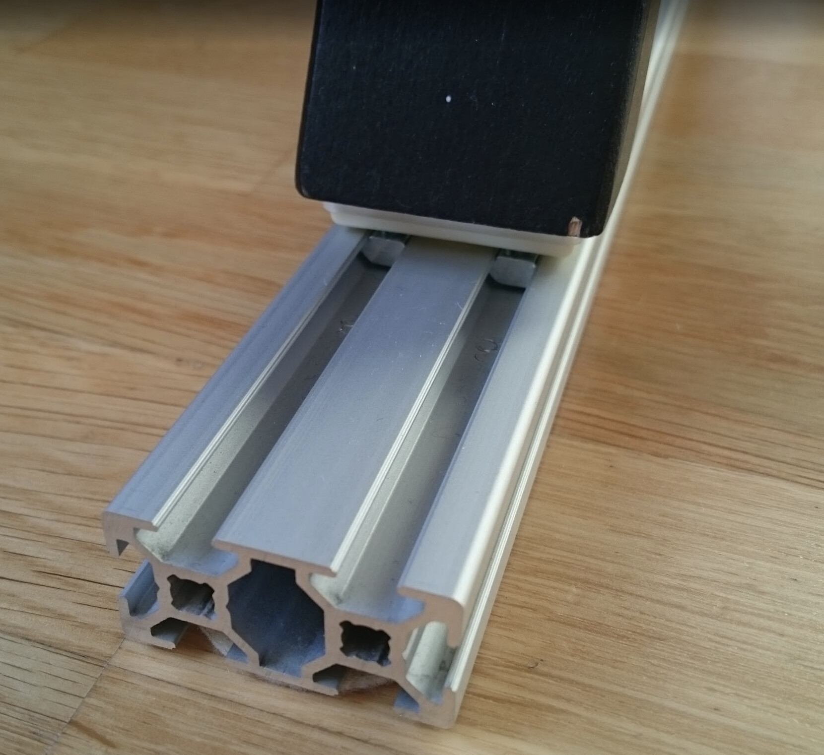

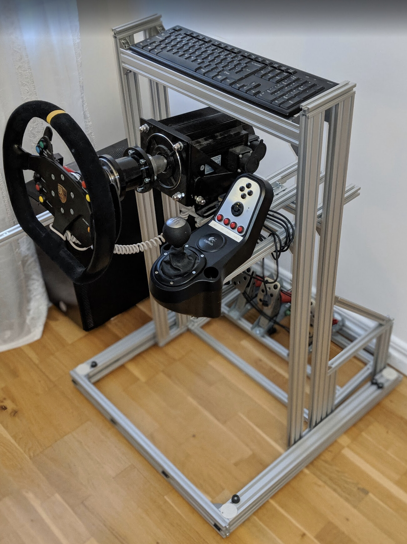

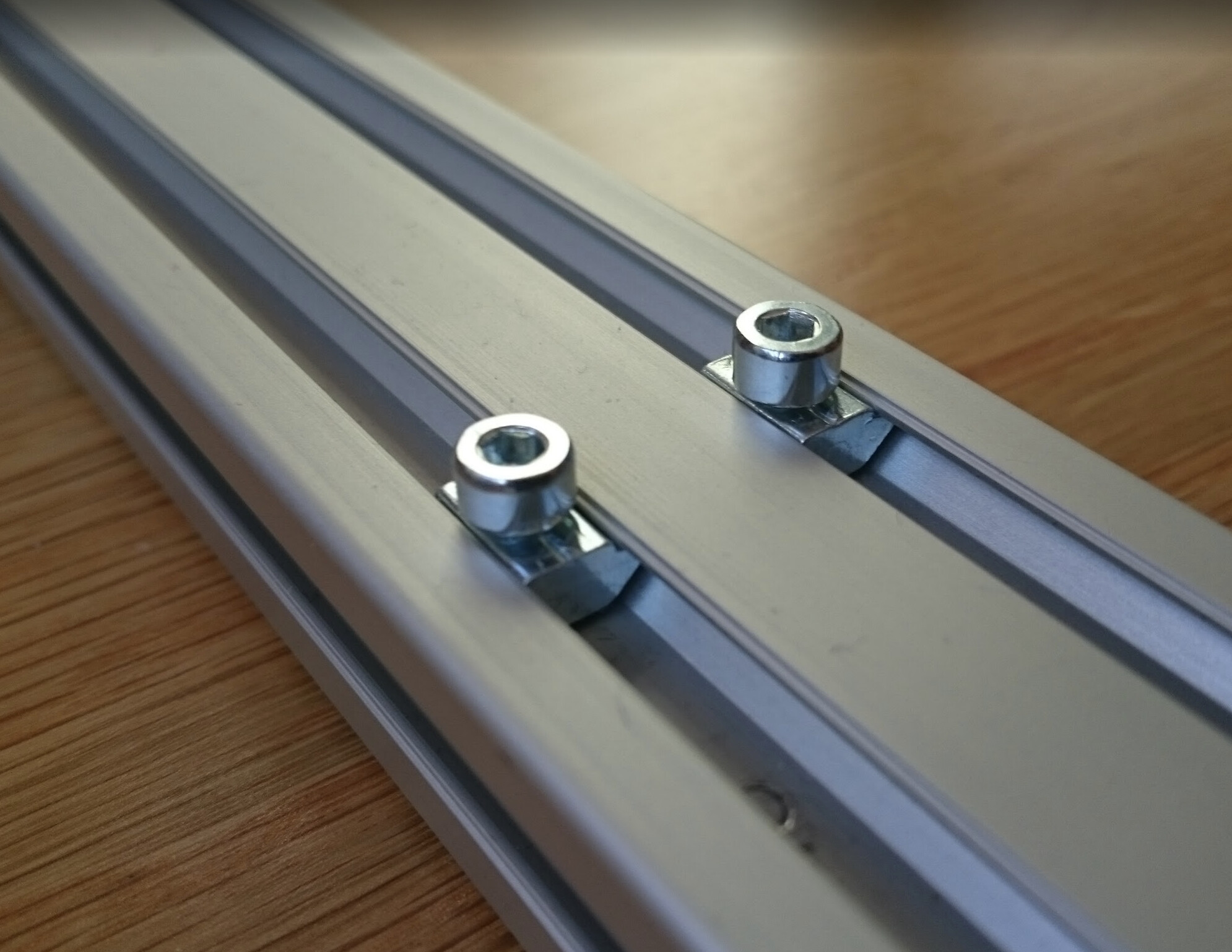

Jag missade att du har en såpass hård broms. Då är det ännu viktigare att kunna göra små justeringar för avstånd, höjd och vinklar. Och att förhindra att pedalerna tippar framåt och stolen bakåt. Själv byggde jag en vikbar aluminiumrigg när jag modifierade bromsen till loadcell, som ju krävde högre tryck med foten. Innan dess hade det räckt med att skruva fast pedalerna på en ganska tung träskiva med gummifötter som ställdes mot väggen. Du kan ju kolla och se om du får någon inspiration?
Fällbar alurigg för simracing:
https://photos.app.goo.gl/arKgC8UwjbR9rnbo6
