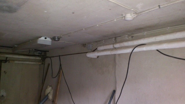

Tänkte sätta upp tre uttag ovanför framtida bänk, ett på väggen till vänster och två på högra väggen. Skall tas från gamla plåtdosan som syns i taket mittersta bilden. Tyvärr ingen ledig utgång. Hur kopplar jag in mig snyggast? Lamporna i taket skall vara kvar på ung. samma ställe. Tänkte eklk, men klamrad i vägg eller tak?
Nu med bild!
Du får köpa ett löst lock med en utgång på d^_^b.
Eller ring en elektriker...
Enkelt... byt ut kopplingsdosan
Och hur blir det bäst att dra från kopplingsdosan då? Ner till väggen eller i taket?
Klamra så kort bit som möjligt i taket är mitt tips iaf. För det är jobbigt att klamra i tak....
Man kan ju sätta en dosa till, så kan man gå ut från den till flera uttag...
Byt ut kopplingdosan hade jag gjort! eller rivit och bilat in alltihopa infällt :O:D
