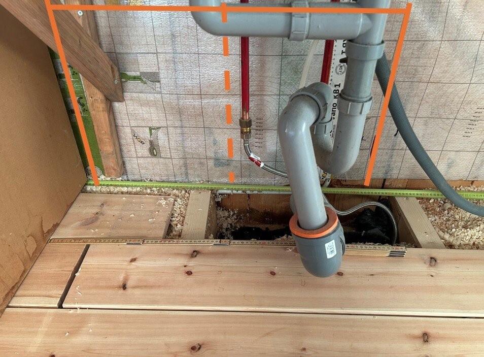

Bygger om köket med nytt vatten och avlopp samt nya köksstommar och vill ha tips på snygga lösningar för diskbänkskåpet.
Till höger om diskbänkskåpet kommer diskmaskinen att stå. Placering på avlopp och vatten är relativt flexibelt pga källare men det finns golvbjälkar att anpassa sig till. Till vänster om golvbjälken är det bökigt med vatten/avlopp.
Vattenrör
Plast eller koppar? Vilket cc ska de monteras upp på?
Avloppsrör
Vilket rör ska avloppet avslutat med i skåpet? Vanlig muff eller slätt rör i höjd med skåpsbotten eller något uppdraget?
Hittade ett rör som kallas vattenlåsmuff, vad är det för skillnad mot en vanlig muff? Är det tänkt att kragen på denna ska vara i höjd med skåpsbotten? Bör denna användas i första hand? RSK 2832200
Är det dumt att gå med 50mm genom bjälklaget?
Placering
Spontant känns det praktiskt att centrera vattenrören och placera avlopp något åt sidan då vattenlåsen verkar ha ganska stor upptagningsyta.
Kommer el och vatten för diskmaskinen att kunna placeras till vänster i skåpet? Rör o kabel verkar vara ca 1,5m på de maskiner jag sett.

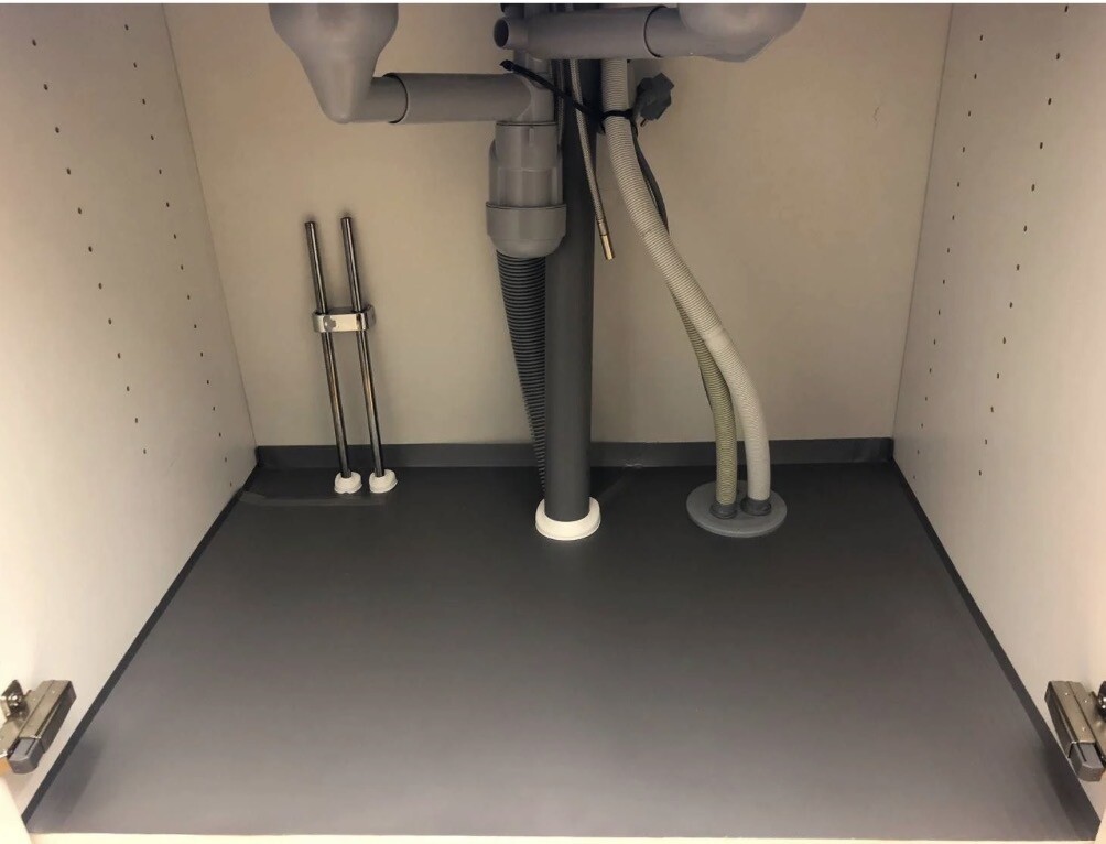

Har hittat en prydlig installation här:
Prydlig lösning
På bilden nedan syns en tillfällig lösning för vatten/avlopp och de röda kopparrören ska också bort.

Finns väl ingen anledning att ha koppar i dolda utrymmen på vattenrör, viktigt att alla genomföringar kommer i botten av skåpet så att du kan vattensäkra skåpet på ett vettigt sätt..
