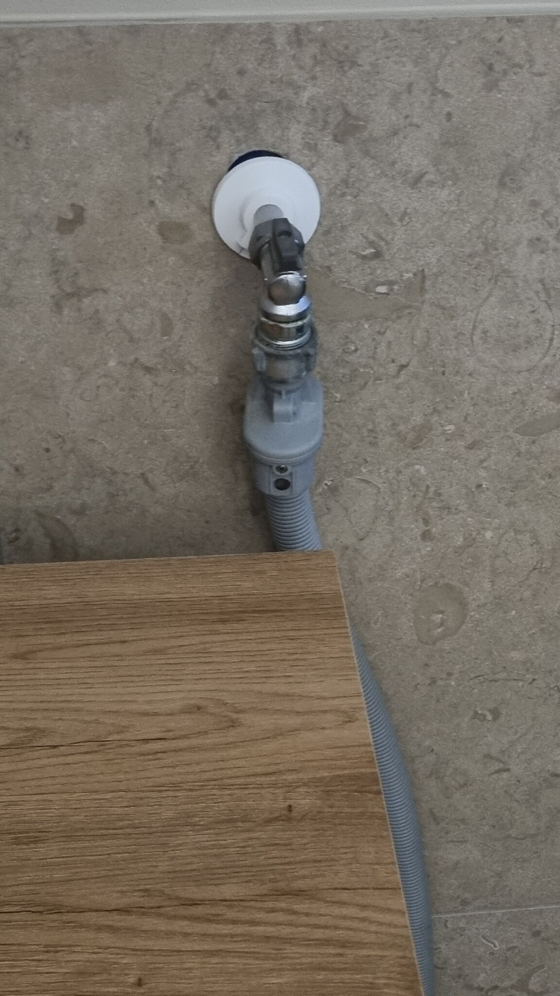

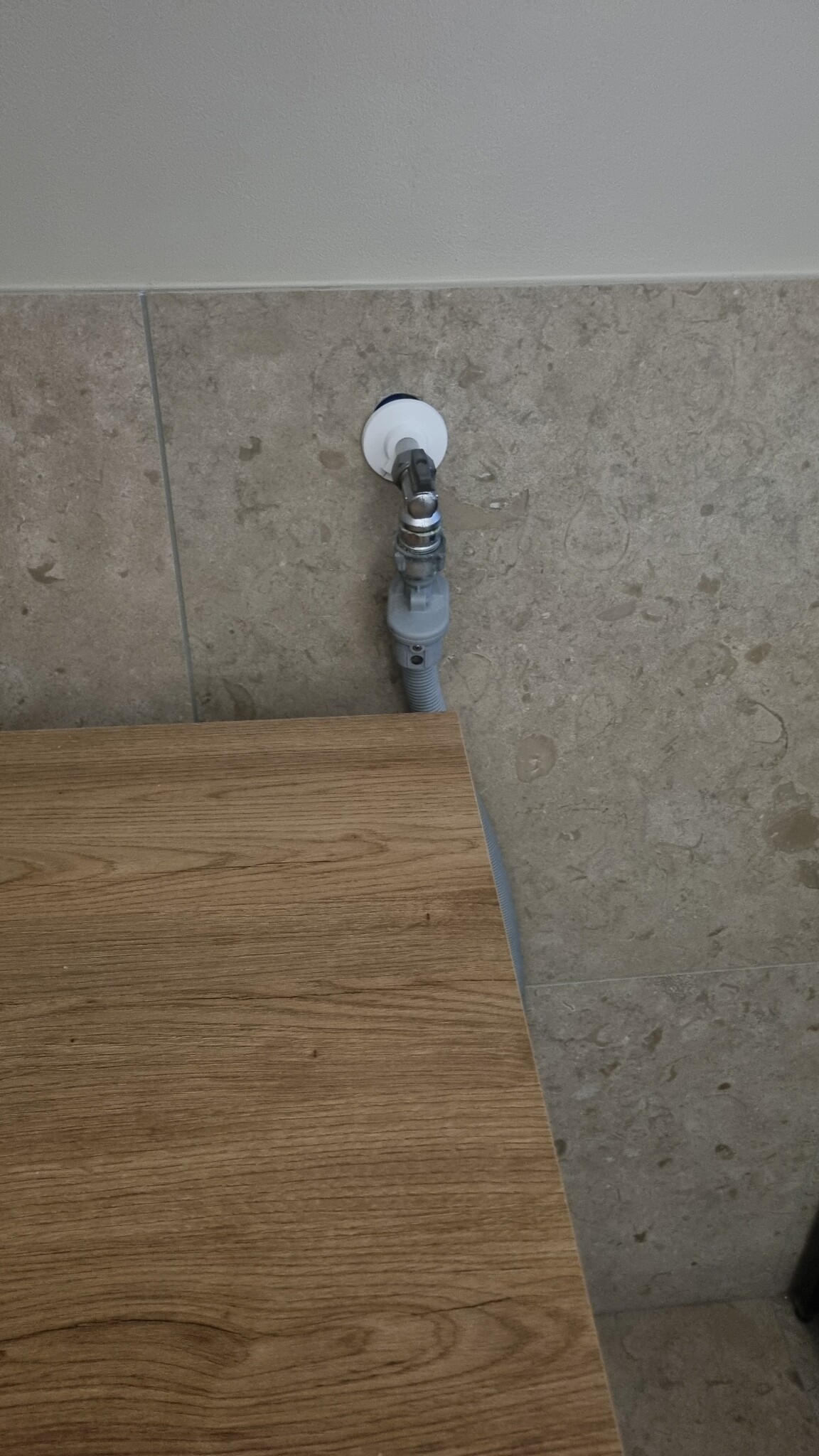

Hejsan, hur kan man dölja den här delen i badrummet/ tvättstugan snyggast, måste vara så slimmad som möjligt för det ska fungera som ett skötbord.
  • Väggmonterad avloppsslang och rördel ovanför ett träbord i badrummet.
  • Väggmonterat rör med koppling över ekträskiva, del av inlägg om slimlösningar i badrum eller tvättstuga för användning som skötbord.
Rörisolering?
Det finns ju för olika rör dimensioner och färdiga böjar etc.
Alternativt så kanske installationen kan modifieras, rör vinklas om..
Pinge1959
Själva röranslutningen går väl inte att göra så mycket diskretare. Man skulle möjligen kunna skarva på en bit rör så att den grå inkopplingsboxen hamnar lägre och döljs av bänkskivan.. Vill man absolut inte se röret så kan man antingen sätta en kabelkanal i vit plast över det, eller bygga någon liten låda i trä liknande bänksivan. Eller av samma kakel som på väggen. Kabelkanalen blir väl mest slimmade lösningen, men kanske minst lika ful som röret.
Som det ser ut nu så hindrar röret bänkskivan från att nå in till väggen. Quick fix är att vinkla den så röret/slangen kommer bredvid, alternastivt såga ett uttag för den i skivan.
