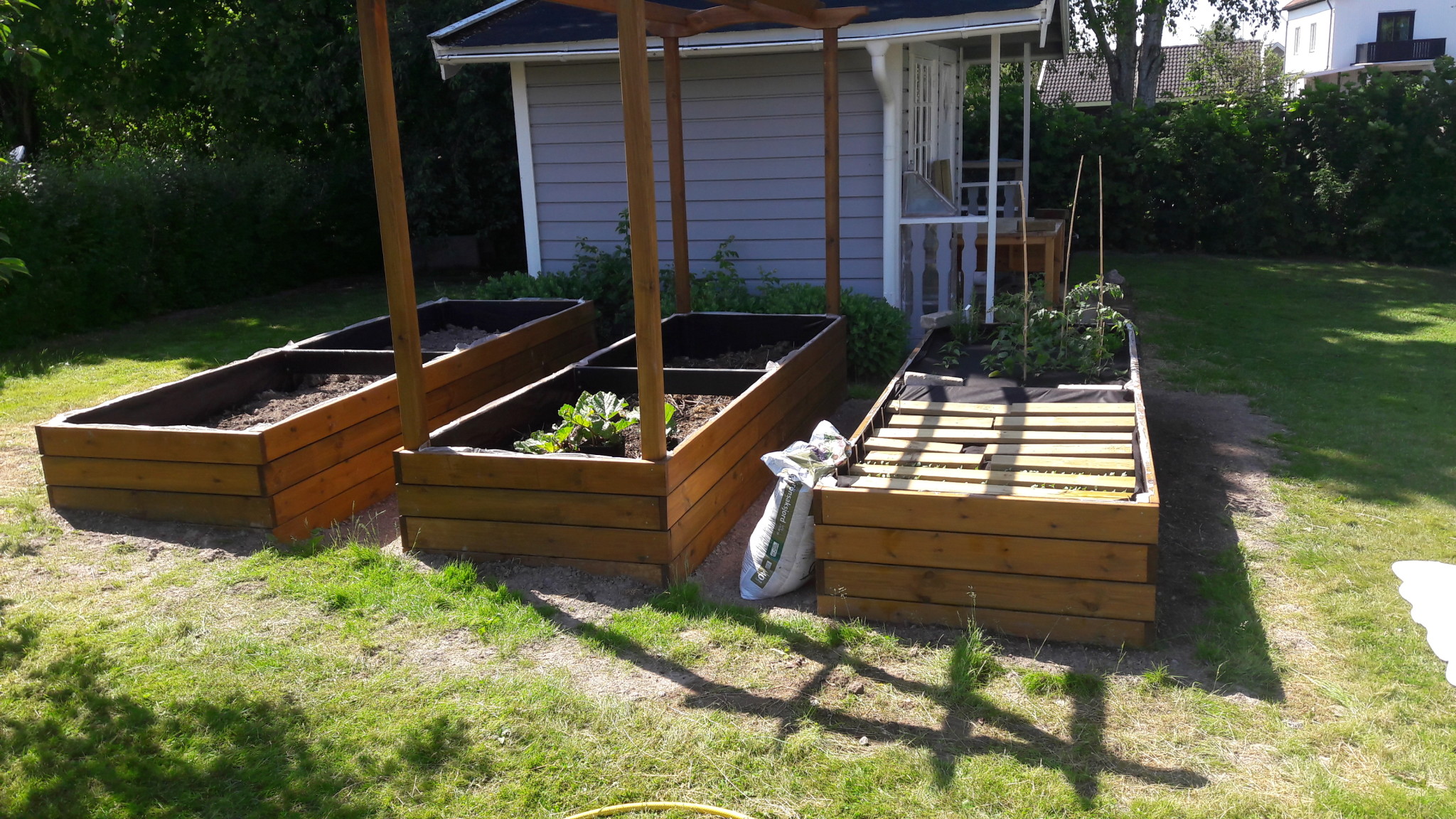

Jag bygger odlingslådor i 45x195 virke, två lager i höjd. Invändigt mått ca 1x2 meter. Hörnena gerar jag och monterar ihop med utvändiga vinkelbeslag. Tre i höjd där mittbeslaget håller ihop de två skiften. Tidigare använde jag vanligt virke, men har gått över till tryckimpregnerat. Det obehandlade virket höll för dåligt. Det finns en ständig efterfrågan på nya lådor då de tenderar att få en permanent användning... Vitlöken och potatisen kräver dock växelbruk. Håller helt med @Jiji vad gäller bottning av lådorna.

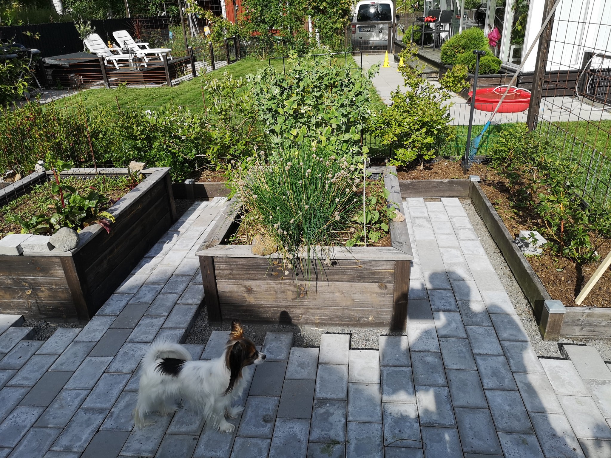

Har byggt våra odlingslådor i tryckimpregnerad trall 32x145 och några i 28x120. Bilden från örtagården är när jag la sten i somras. Lådorna byggde jag 2013 och de är fortfarande fräscha i virket, har klätt lådorna invändigt med platon matta och det verkar fungera bra. Målade utsidorna med svrt slamfärg och dags igen tror jag.
//Jante
(finns fler bilder i min profil)
