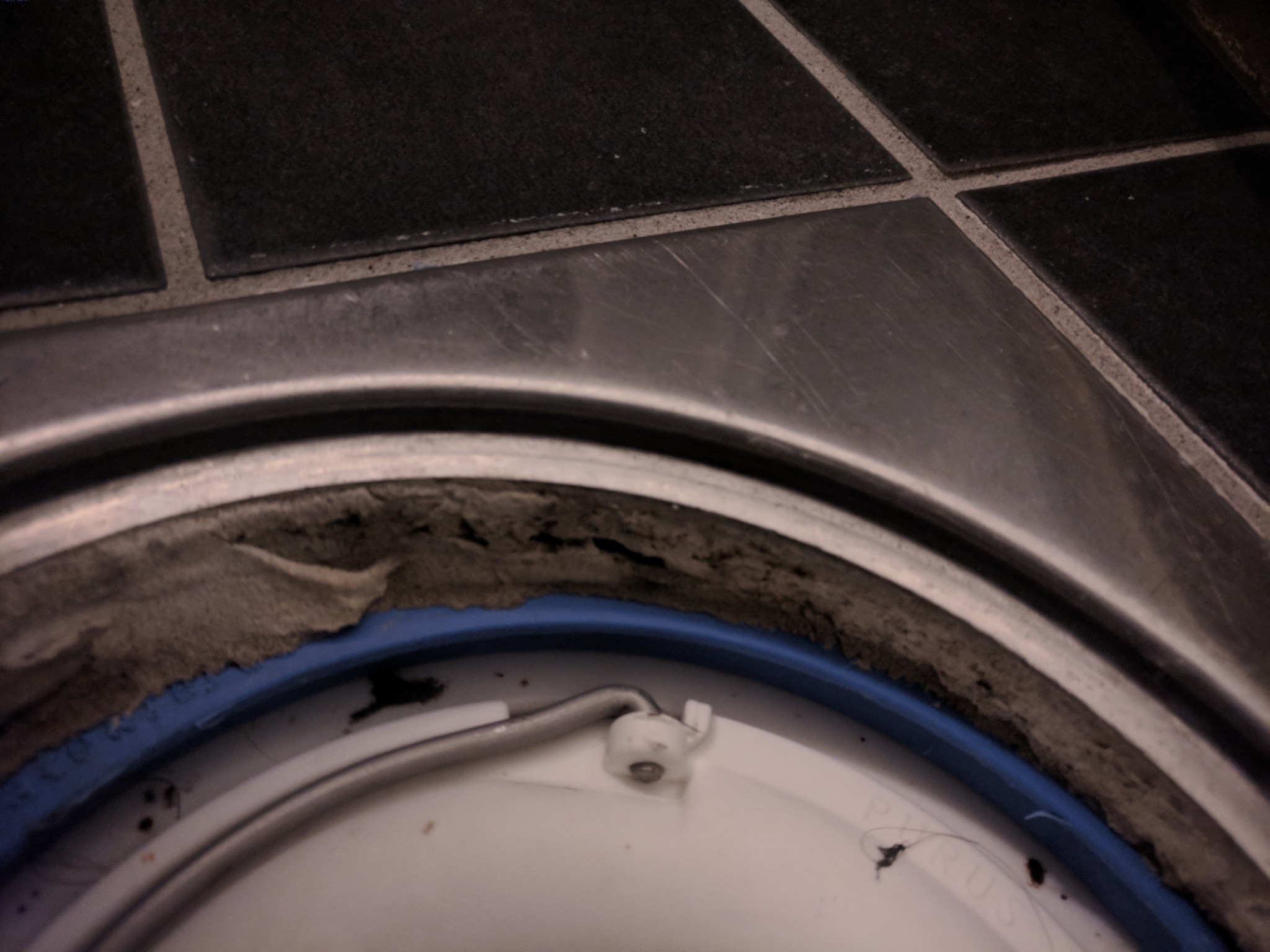

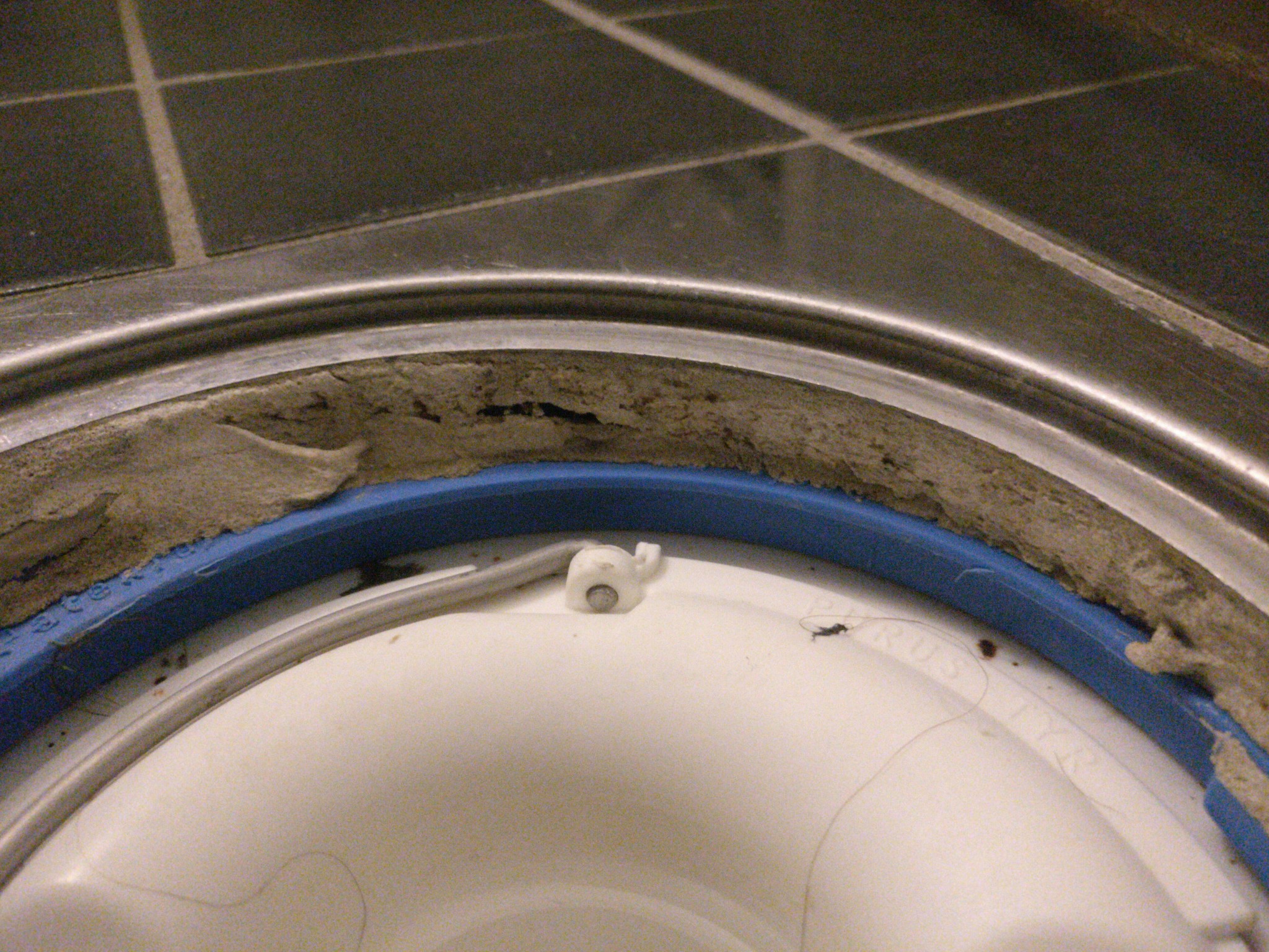

H henrikjon skrev:Hejsan!
Vår toastol har luktat lite urin ibland och jag kände mig idag manad att ta en titt.
Bakom stolen hittar jag fullt med smuts, vad som verkar vara hår och massa annan väldigt torr smuts.
En del av kaklet verkar borta med någon form av matta på plats istället. Blir lite orolig att detta kan vara mögel eller tecken på/risk för fuktskada. Bör jag oroa mig?
Duschen är brevid toa men en av dörrarna bör mestadels hindra att vatten når fram Såvida den inte rinner ditåt med lite kraft. Vi är nyinflyttade och jag är ny på detta. Därav lite nojig.
Bifogar lite bilder.
Ser det inte ut som en spricka i röret på bild nr 2?

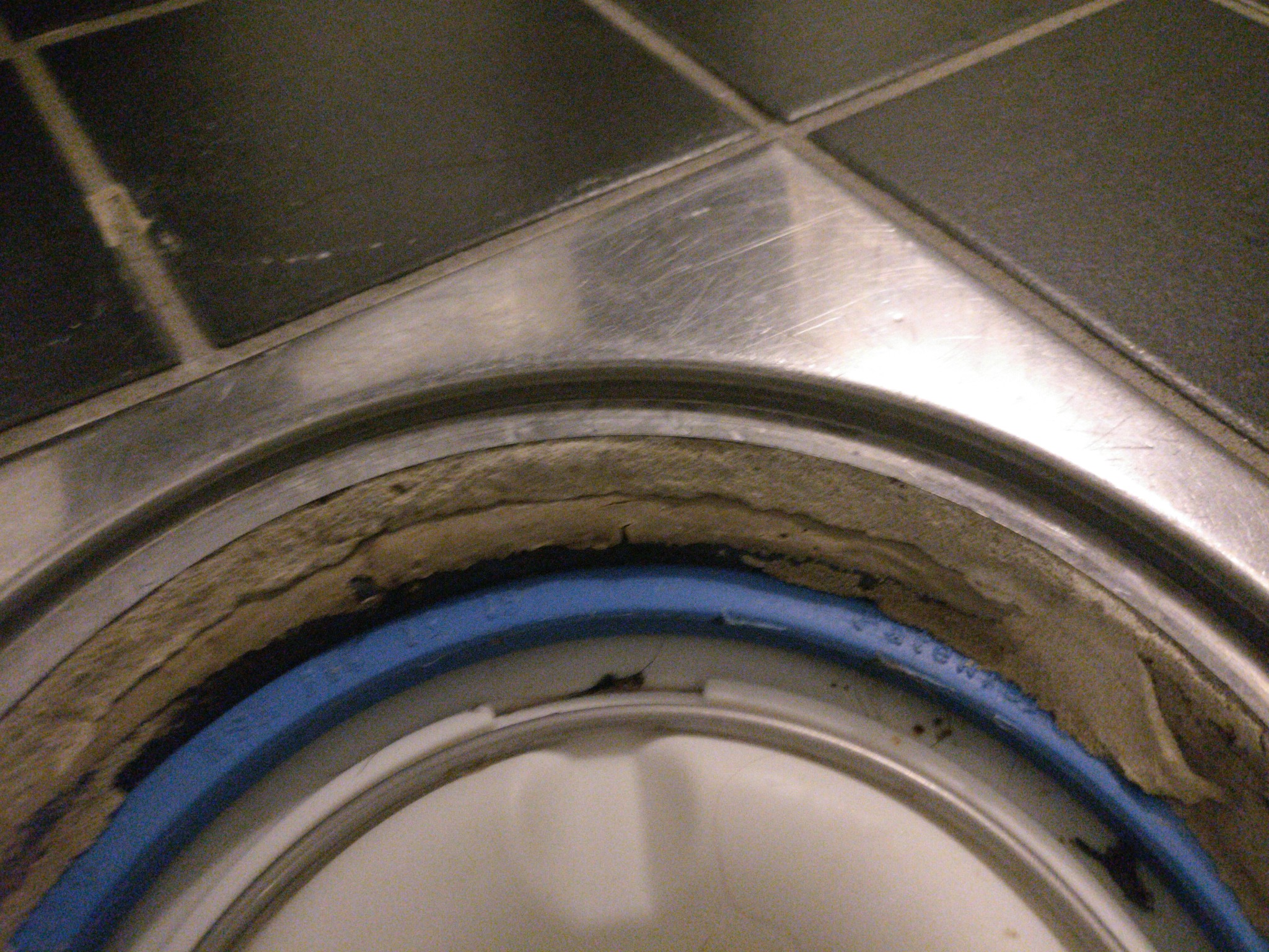

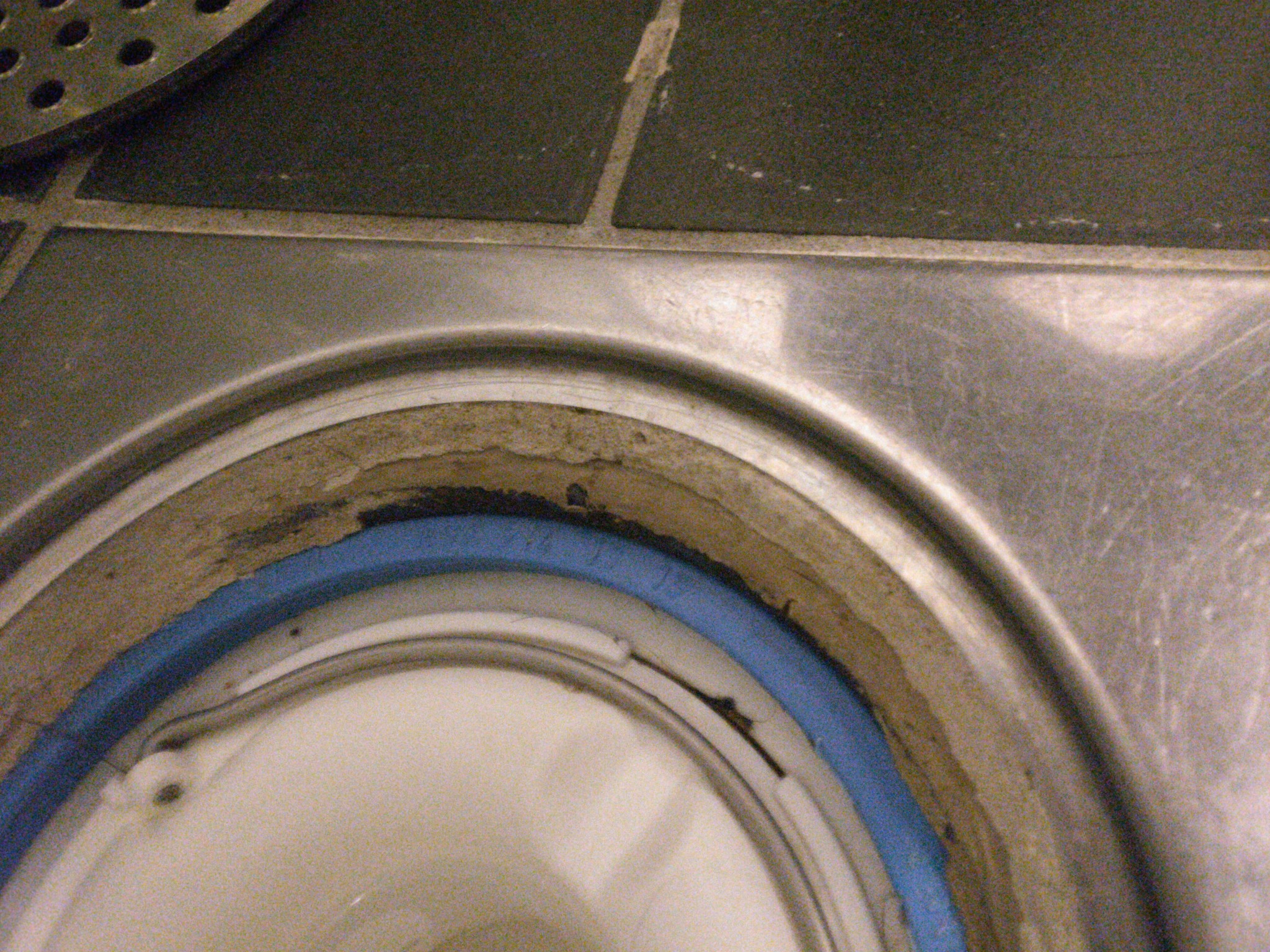

Hej igen!
Jag upptäckte med ett blött finger att det drog kall
Luft ur golvbrunnen. Hittade ett litet hål i den i sidan där jag tror luften kommer ifrån. Bifogar bilder.
Är detta ett problem?
Skickade med 3 bilder, på den sista ser man tydligt en glipa/spricka i massan.
Skall ta en ny titt på toastolen imorgon
