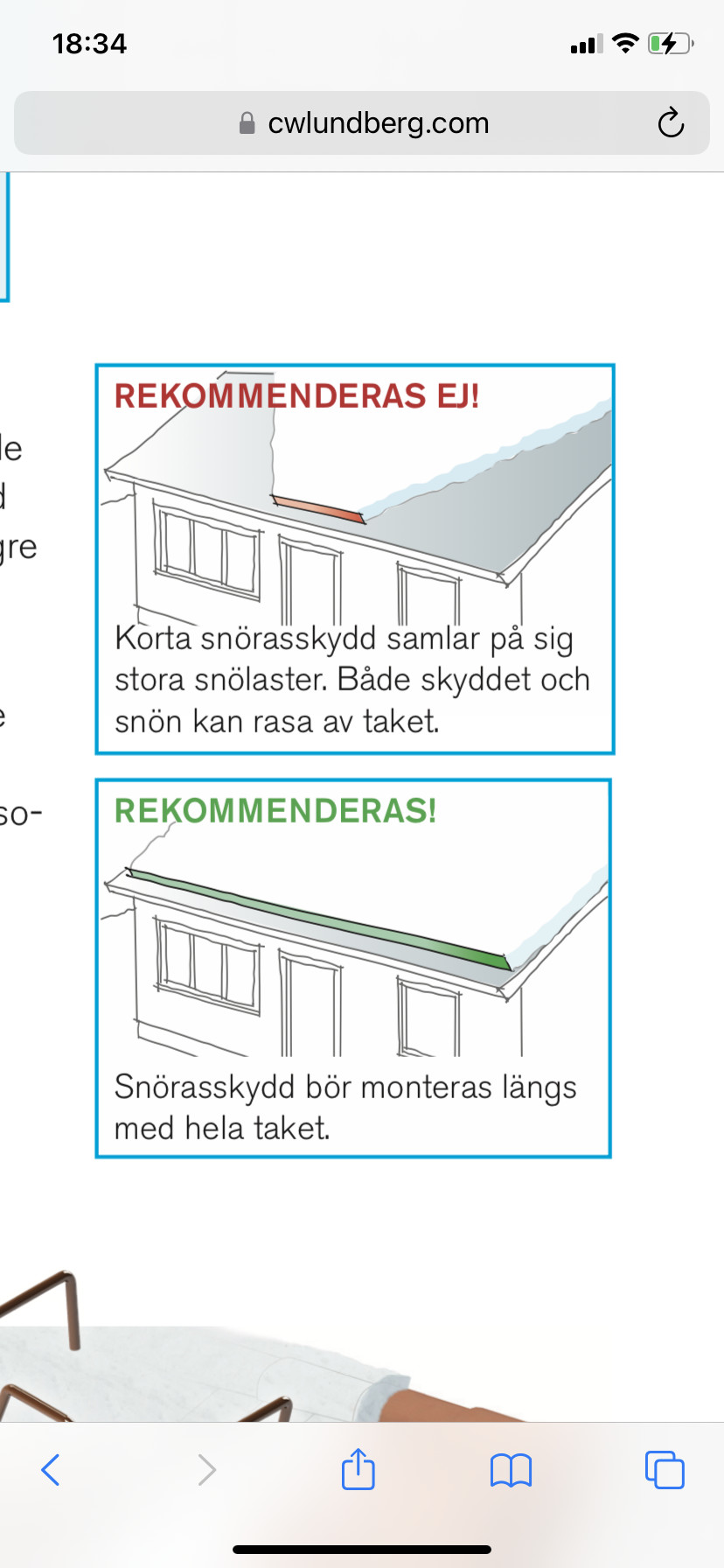

Tänkte bygga altan uppe i fjällstugan och funderar på snörasskydd på bara framsidan på huset. Dom delar av taket där man inte vill ha 3m fastfrusen snö när man kommer upp.
Till frågan, kan man ha på delar av huset utan att det blir snebelastning på takstolar. Ena halvan är nybyggd med rejäla takstolar och den andra delen är äldre och klenare takstolar.
Kommer att försöka hålla efter om det blir för mycket snö fast då skyffla ner snön kontrollerat på den nya altan.
Det är ingen bra idé att snebelasta.

R Revoman skrev:
Ska man sätta på hela kåken istället eller på samma ställe som altan fast på baksidan av huset bara
Inget eller hela är väl den säkraste rekommendationen även om den såklart antar att takstolarna är byggda för snömängden.
Sätta lite snörasskydd är oftast inte så smart då du får mindre fästen men lik förbannat kommer det mesta av snön stanna kvar. Finns undantag när det funkar men det är stor risk att snörasskyddet går sönder om man bara slänger dit det.
Illustration jämför rekommenderade och ej rekommenderade snörasskydd på tak.

Vad är det för tak?
Vad är det för tak?
Plåttak TP20
Rickard.
R Revoman skrev:
Plåttak TP20
Det är i alla fall ett bra tak för att ha taksäkerhet på då det är starkt, enkelt och förhållandevis billigt.
