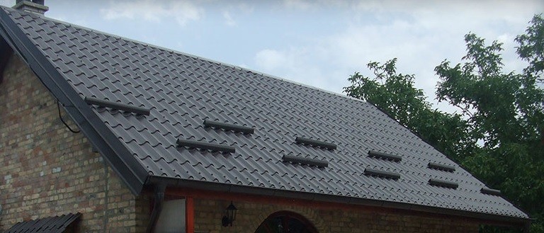

Snörasskydd - förbättrar eller förvärrar???
I vårt fall med bilen var fallet på snön endast 1,5m då det taket endast är en våning.timmelstad skrev:Precis samma erfarenhet här! Förra vintern när det kom så jäkla mycket snö i stockholmsområdet fick jag dels ett par hundra kilo snö/is-blandning över bilen i mellandagarna när första tö-perioden kom, som knycklade till både tak och motorhuv, detta trots att vi har balkong över entrén på den sidan av huset som sticker ut åtminstone 150 cm. Men det stora mängden snö och att det är ett högt hus (2 våningar, 45 graders takvinkel) gjorde att snömassorna fick sån fart att de flög långt ut från fasaden. Det kvaddade naturligtvis även det stackars plasttaket på baksidan. Dock klarade sig den sidan med snörasskydd finfint, trots de stora mängderna.
Så jag skulle absolut säga att taket kommer palla att snön ligger kvar om ni investerar i snörasskydd. Dessutom är det en säkerhetsinvestering för alla som kan komma att röra sig runt huset. (Och, om man ska vara sån, så är man som fastighetsägare skyldig om någon skulle skadas av nerfallande snömassor eller annat på tomten).
Vi hade inga problem alls med snöras innan vi bytte pannor, nya bender är betydligt glattare än 35år gamla...
Vi har flack takvinkel, endast 18-22°, trots detta ras, men ingen risk att skydden hänger med.
Jag tror att det ska gå bra, men att tro är som säkert bekant - att inte veta.
Bäst vore som sagt att ni ser över ritningar. Genom att husen är så pass nya kanske samfälligheten kan kontakta det företag som byggde husen och rådfråga dem. Det är trots allt en klar fördel att sätta snörasskydd där det finns risk för skador.
· västragötaland
· 1 560 inlägg
Snörasskydd brukar oftast ge vika innan taket ger sej. Bara för att taket klarar en viss vikt betyder det inte att snörasskydd klarar den vikten man får läsa i instruktionerna hur mycket vikt en snörasskydd klarar av.
