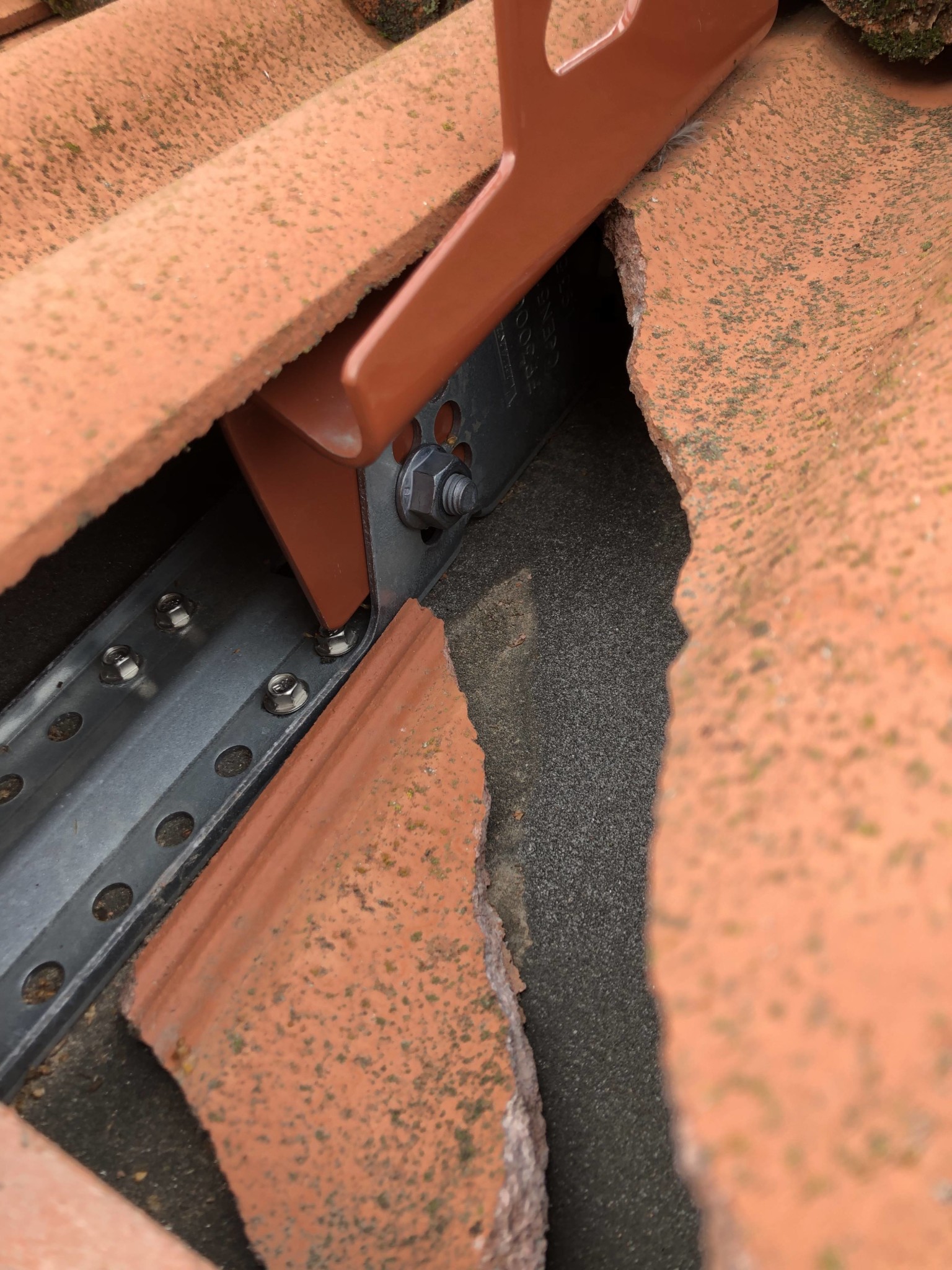

Skyddet monterades för två år sedan. Nu är samtliga betongpannor spräckta. Som amatör kan jag tycka att fästena är fel vinklade så att trycket blivit för högt och pannorna då spräckts. Tacksam för synpunkter.
Går nog att justera upp snörasskyddet lite. Är tyvärr väldigt vanligt problem.U ulf Salander skrev:

Fästena har väl gett vika och böjt sig vilket orsakar skadorna på pannorna. Snörasskydd på panntak måste nästan alltid kompletteras med något annat för att undvika just detta.
Taksteg är bra för stt sprida ut vikten men det finns också "snökrokar" eller andra snöglidhinder som man kan fundera på.

Är du säker på att det är rätt typ av fäste? Weland stål har olika fästen för lertegel och betongpannor. Bockningen där fästet ska ut i falsen mellan pannorna är olika. Vet inte hur det är med andra märken, men skillnaden på pannorna är ju samma.
Jag tycker det där ser ut som formen för lertegel. Den för betongpannor är kantigare. För lertegel är den mer rundad.

PNO har rätt. De har satt fel kopplingsdel på läktfästet/foten. Den skall vara 90gr och rak till betongpannor. Det skall även vara 2mm glipa mellan vinkeln och pannan under för att just detta inte skall hända.
· västragötaland
· 1 560 inlägg
Är fel fästen dom är till tegel du har betog och ska ha fästen till betong.
