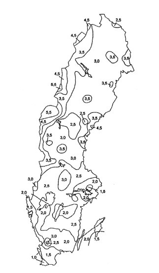

Hej.
Vi bor i radhus från år 2008 och samfälligheten har fått erbjudande om montering av snörasskydd till ett förmånligt pris. Frågan är bara vad som krävs om vi skaffar snörasskydd. I nuläget så rasar det ju ibland ner stora tunga massor av snö och risken finns att snörasen också kan dra med sig tegelpannor ner. Men!! Om vi skaffar snörasskydd, måste vi då klättra upp på taket och skotta bort snömassorna som samlas där eller kan man låta det ligga där och långsamt smälta bort? Eller klarar inte taket av den tyngden? Vi har ett väldigt högt hus och vi kan omöjligt komma upp på taket för att skotta. Så om vi inte har möjlighet att komma upp och skotta, är det då bättre att avstå från snörasskydd??

Är inte taket korrekt dimensionerat, konstruerat och byggt så kan det mycket väl komma att krävas att skotta tak en hel del snörika vintrar om all snön ligger kvar.
Men är det byggt enligt normer ska det nog väldigt väldigt sällan bli tvunget att skotta. Säg var 20:e, 50:e år eller något sånt.

Hej. Hur menade du med snölasten / snözonerna? Hur vet man om taket är byggt enligt normer?Mikael_L skrev:Är inte taket korrekt dimensionerat, konstruerat och byggt så kan det mycket väl komma att krävas att skotta tak en hel del snörika vintrar om all snön ligger kvar.

Man har delat in landet i snözoner (eller kanske snölastzoner). Och när hus byggs så måste det konstrueras för att klara snölasten i sin zon.
Stockholm har t.ex. zon 2.0
Och denna snölast är ju inte gripen ur luften, utan meteorlogisk statistik ligger bakom. Man har inte valt snölasten så den uppnås varje vinter, utan statistiskt sett ska det endast ske någon vinter då och då.
Har man valt 100-års-väder så ska det statistiskt sett ske ungefär en gång per 100 år. (Men jag tror inte att man valt så extremt värde, ty det ska vara en god avvägning mellan kostnaden att bygga husen och kostnaden och besväret att vissa vintrar ta ner lite snö.)
Man ska normalt inte behöva misstänka att huset inte är byggt enligt normer när det gäller sådär nya hus.
Men är man osäker får man helt enkelt rota fram ritningar och ev beräkningar, alternativt mäta på det befintliga och låta en byggnadsingenjör räkna på det.

Det är sant som de skriver, men det är inte enbart i vilken zon fastigheten är belagd som avgör. Taklutningen är även den en viktig faktor. Ett snörasskydd kan jämföras med att taklutningen minskas, vilket kräver starkare konstruktion.
Men som tidigare sagt, se över ritningar och om det finns tillgängligt även beräkningar. Chansen finns att möjlighet till snörasskydd finns inräknat.

Normen bygger på att det vart 50 år är mer snö än taket tål så ibland får man skotta för att undvika haveri.Mikael_L skrev:Är inte taket korrekt dimensionerat, konstruerat och byggt så kan det mycket väl komma att krävas att skotta tak en hel del snörika vintrar om all snön ligger kvar.

Ja om du frågar om vad jag tror så tror jag inte att ni måste skotta varje år. Men något år emellanåt när det kommit väldigt väldigt mycket snö under vintern, som inte heller tinat bort med jämna mellanrum utan ligger kvar så kan det kanske behöva skottas.
Vi har ju haft ett par vintrar med ovanligt stora snömängder här de senaste åren. Och ett flertal tak har ju störtat samman också.
Men mig veterligen har inget tak på småhus, villa, radhus osv rasat ihop, utan taken som inte hållt har varit på idrottshallar, skolar, affärscentrum osv, dvs stora tak där konstruktören har fått kämpa för att få ihop hållfastheten pga de stora takytorna.
Själv har jag tänkt sätta snörasskydd på en del av vårt tak, och jag kommer inte bekymra mig det minsta med att kolla något map hållfastheten.
Och jag kommer inte heller att skotta taket utom ifall det är kopiöst mycket snö där, mer än vad man nästan trodde var möjligt.
Ja det är alltså vad jag tror.
Men vill du inte lita på "tror" så snackar du med en konstruktör.
