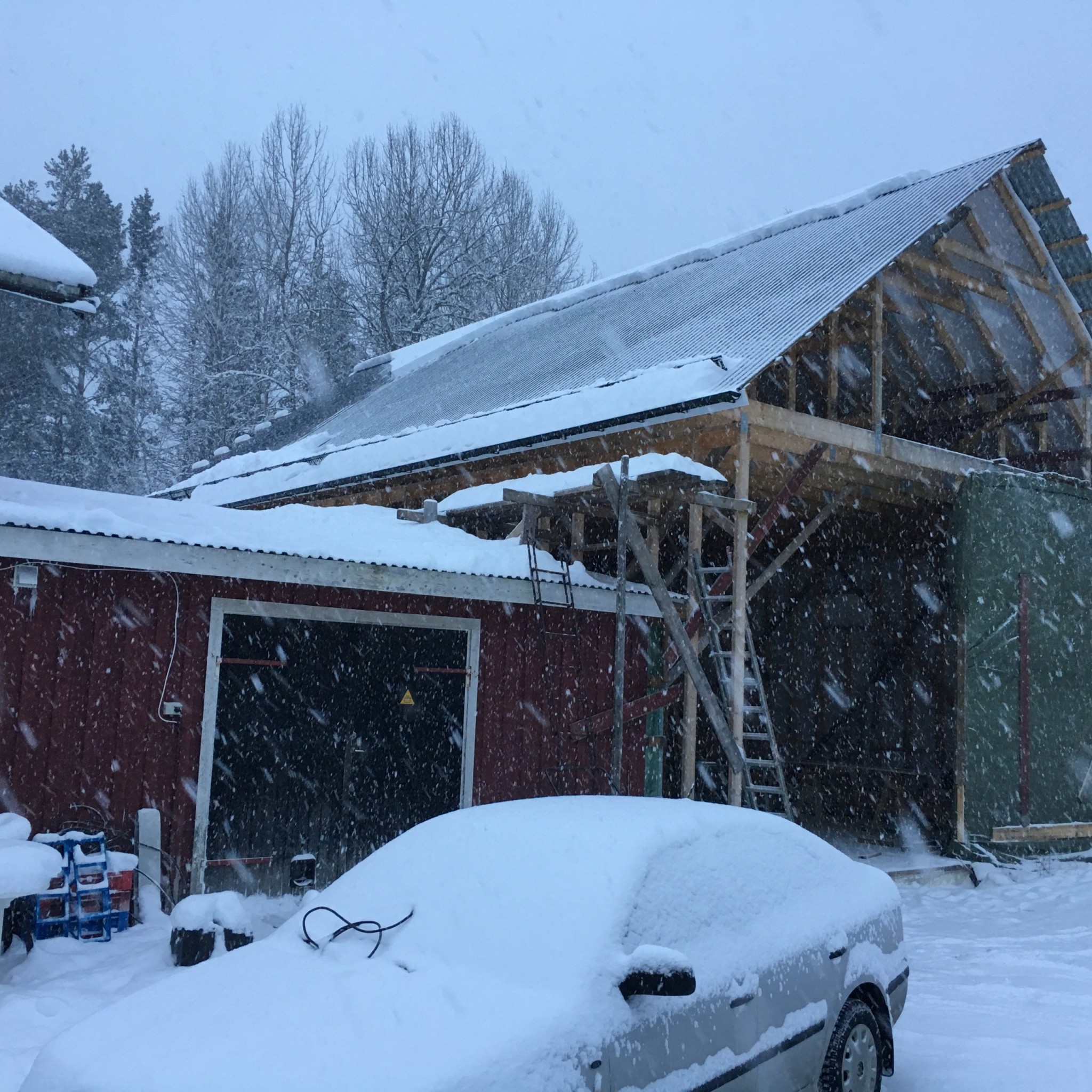

Vart så förvånad när det rasat av taket, över snörasskyddet.
Jag har ju ett tak under detta, så skulle det vara blötsnö får man nästan oroa sig.
Är det för att det endast är pudersnö som det lyckats rasa ned?
Ska man vidta några åtgärder?
Taklutningen är 38 grader

Du tänker att det rasar över det som finns, eller att det går sönder?
Jo, det är så jag tänker. 38 graders taklutning och hal plåt, gör att snön lätt glider och det kan bli för mycket för ett snörasskydd att ta den vikten.
Här är en broschyr som kanske ger dig lite tips på förbättring.
http://www.perwikstrand.se/pdf/snoerasskydd1108.pdf

dimensioneringen är nog okej, jag skulle klara mig med cc700 - cc 800 på konsollerna men valde att gå på cc600 så det ska hålla. för normala snömängder.
det är att det lyckades ta sig över snörasskyddet som jag blev förvånad över...
Jaa precis!
Men den ä väl så fluffig kanske så den som veckat ihop sig och sen halkat neröver...

Måste kolla med leverantören!
inga andra kunniga inom området som har något att säga?
ja visst finns den möjligheten, men här har det rasat ned... nån fler som "råkat ut" för detta?
men när det blir lite mer packad snö hoppas ja den stannar på taket
leverantören, cwllundberg svara att man inte bör vara orolig utan det berodde på "yttre påverkningar"
så man får hoppas på det...
man satte ju upp snörasskydden för att just skydda garaget nedanför... men ska nog sätta in 2 stöttor där då det taket inte är särskilt kraftigt...
sedan ska det få sig en nockbalk av limträ eller stål!
Har samma problem efter att bytt tak på huset i somras pudersnön kommer ner men jag tror den kommer igenom ribborna på skyddet. Hoppas blötare snö hålls där uppe... inte roligt med en fastfrusen isklump på trappan.
