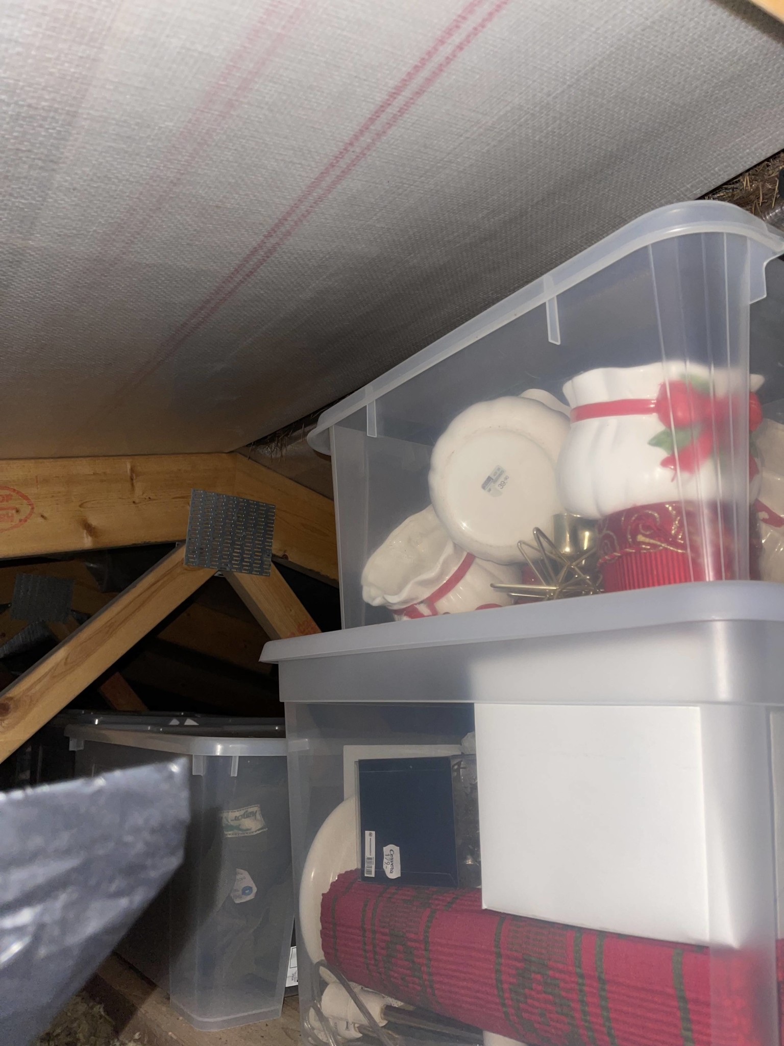

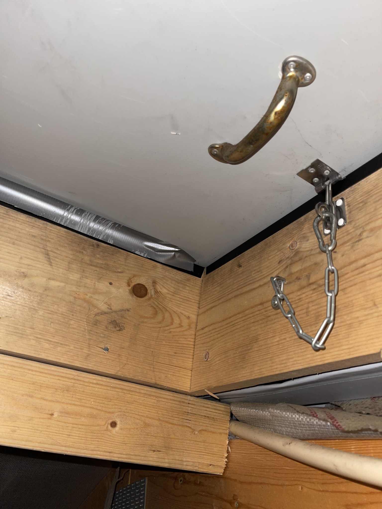

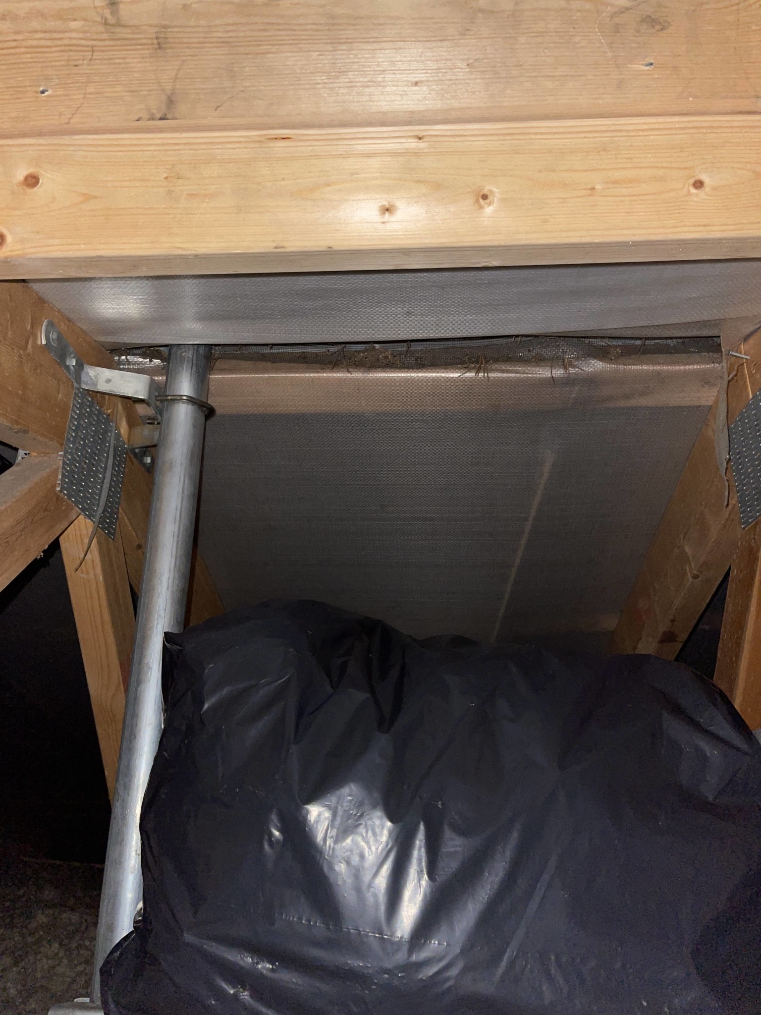

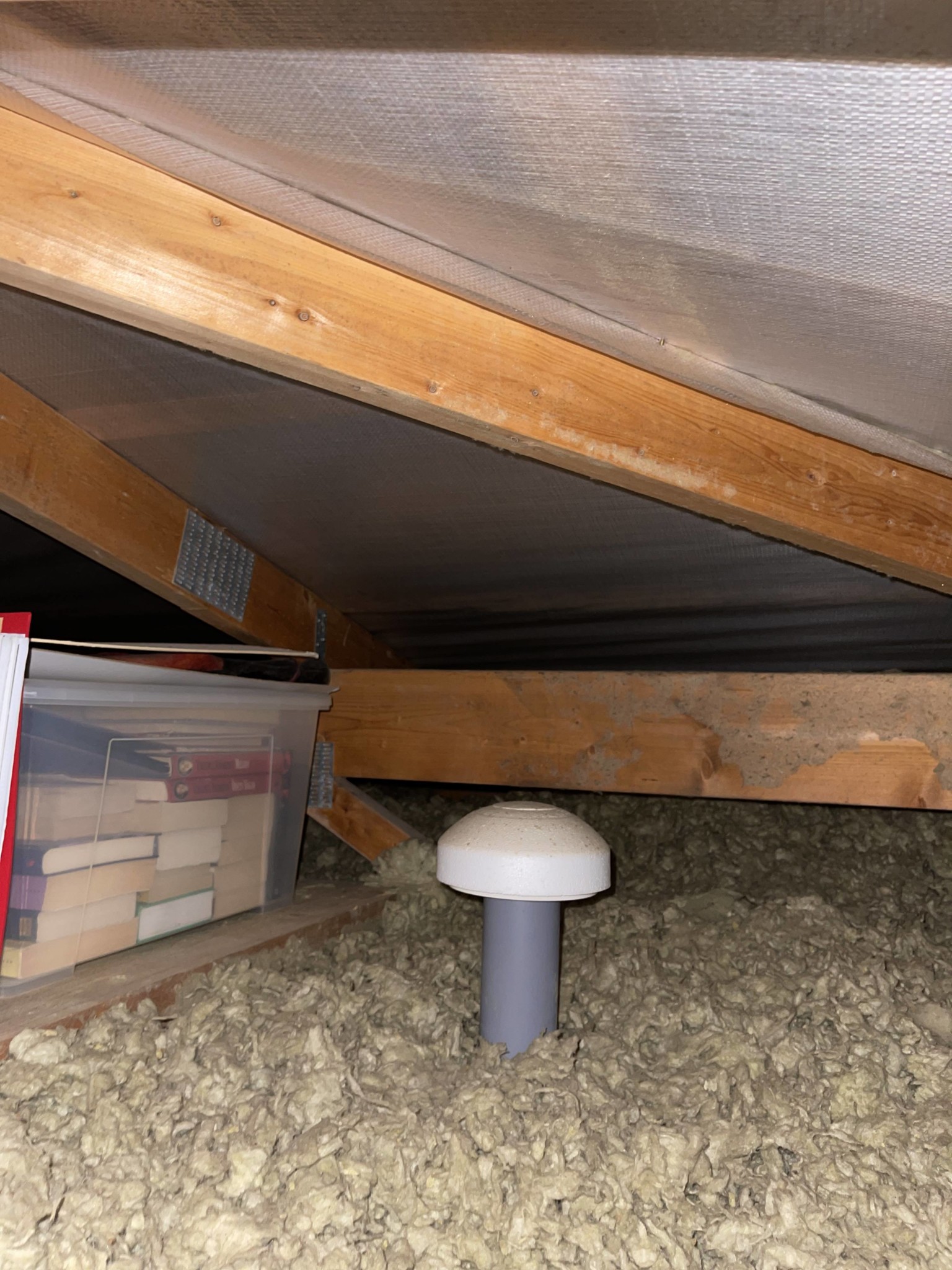

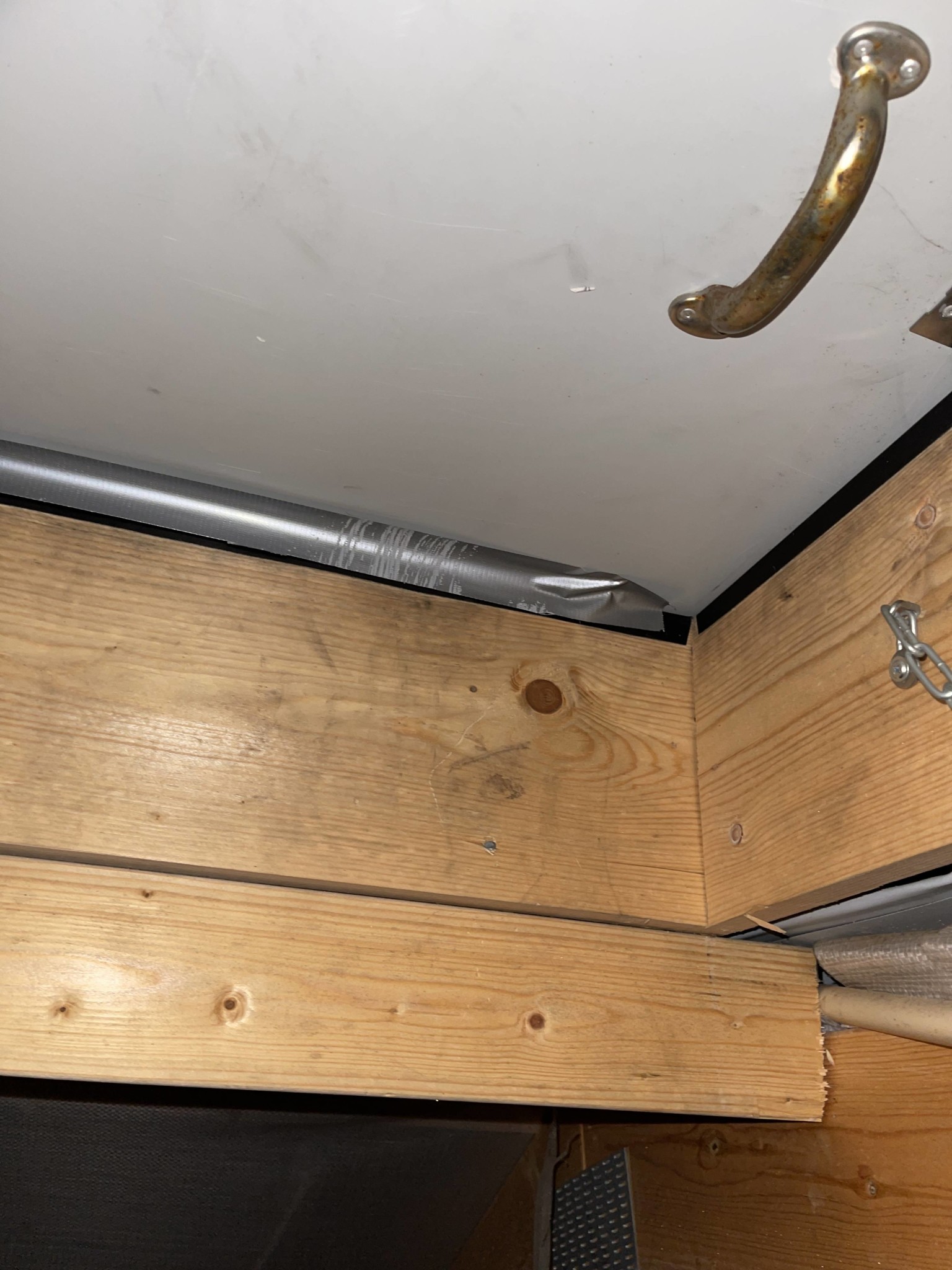

MathiasS MathiasS skrev:
En bild kanske?
är det inga stora mängder skulle jag låta det vara, det blir inga problem av det.
K Kasken skrev:
Vad jag förstått är det ingen ovanlig lösning om det gäller ett äldre lite enklare hus.
Mitt fritidshus har haft den lösningen sen senaste utbyggnaden på 70-talet.
När vi bytte takplåten för några år sedan så la vi dock på sån plåt med nån lite luddig beläggning på undersidan.

Ok, inga snödrivor där inte. Täta och somna om! :)
Mikael Aren
Tomture61
Du har ju kondensduk :D
Insåg det, då gör det inget med lite fukt där då?
Snö och fukt är aldrig bra. Håll koll!
Ursäkta den kanske lite dryga frågan, men hur onykter och nyvaken var du förra gången du tittade upp på vinden och inte kunde avgöra om du hade väv eller råspont som undertak? Du såg plåttak och bjälkar? ;)
