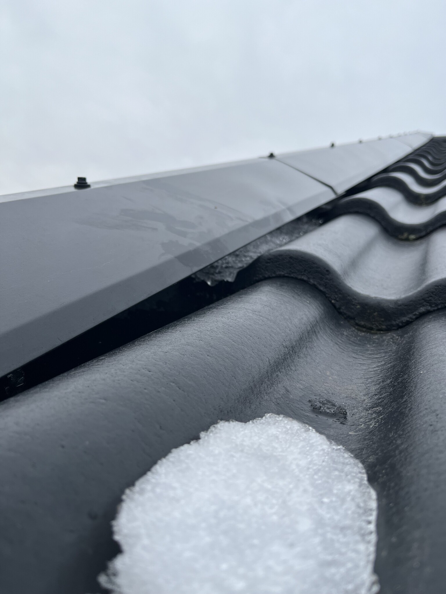

Skulle vilja veta om något går att göra åt detta utan att byta vindplåt. Det är väl ok att snö tar sig in under plåten men det är inte ok att det ligger på läkt och vindskiva?
På ena gaveln är det 8cm från vindskiva till betongpanna.
Skulle takpannor kapade med 2cm från vindskiva vara bättre emot snö o vatten som ligger på läkt och papp? Problemet då istället är kanske att betongpannan måste kapas i kupan så vattnet rinner emot vindskiva.

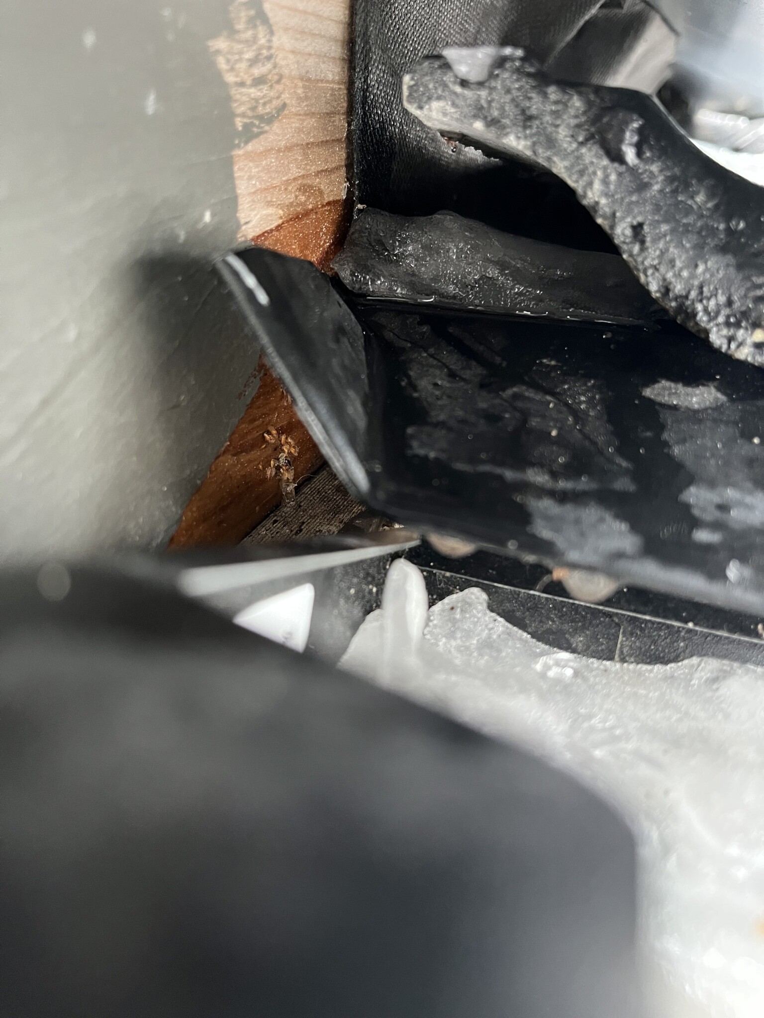

Det tar sig in under plåten. Såg också att det runnit en del mot vindskivan som syns i bild, funderar även där var man kan göra för att förhindra det?
Det är 6 år sedan taket lades nytt. Korkat att man inte tog besiktning.
  • Närbild på tak där vatten har runnit ner mot vindskiva, snö och is syns under takpannorna och vid plåten.

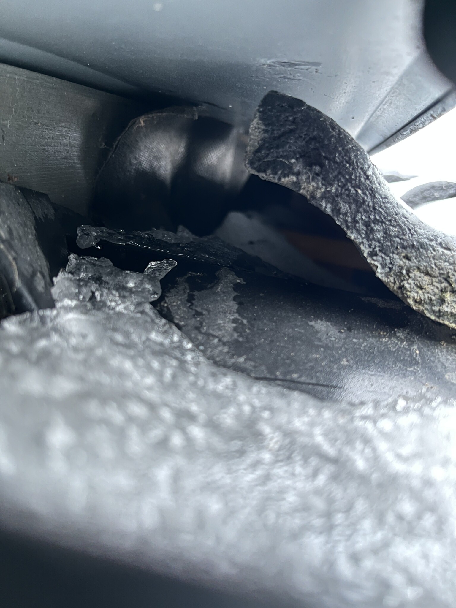

  • Snö och is under vindplåt, synlig läkta och eventuell fuktskada på vindskiva. Problem med takets isolering och vattenavrinning.
  • Snö på takpanna nära vindplåt, potentiellt läckage synligt. Fråga om snöns påverkan och möjliga åtgärder för att förhindra att vatten når läkten.

Ser inte ut som det är nån trekantslist under pappen?
Stämmer
K kennyr skrev:
Stämmer
Ser ju iofs ut som de gjort ett rejält uppvik på pappen mot vindskivan vilket är bra. Det viktigaste är att inte ändträet på råsponten blir blött skulle jag säga.
Det beror också på hur ofta det yr in snö eller slagregn. Antagligen inte särskilt ofta om man inte bor på en ö på västkusten eller på kalfjället. Då blir det inte blött ofta och det hinner torka upp mellan gångerna. Då tar det kanske hela takets livslängd innan det blir för dåligt, vilket ju då inte är ngt problem egentligen.
Om träet däremot blir blött var och varannan ggn det regnar/snöar/töar så är det (snart) ett problem. Tycker dock inte att det ser ut så, men svårt att se på bilderna. Trä som utsatts för väta frekvent brukar synas tydligt jämfört med skyddat trä. Om taket legat i 7 år så borde det synas tydlig skillnad nu mot välskyddat trä i närheten.
