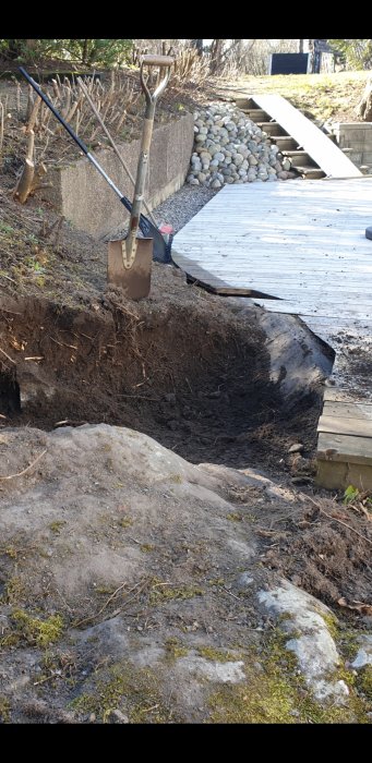

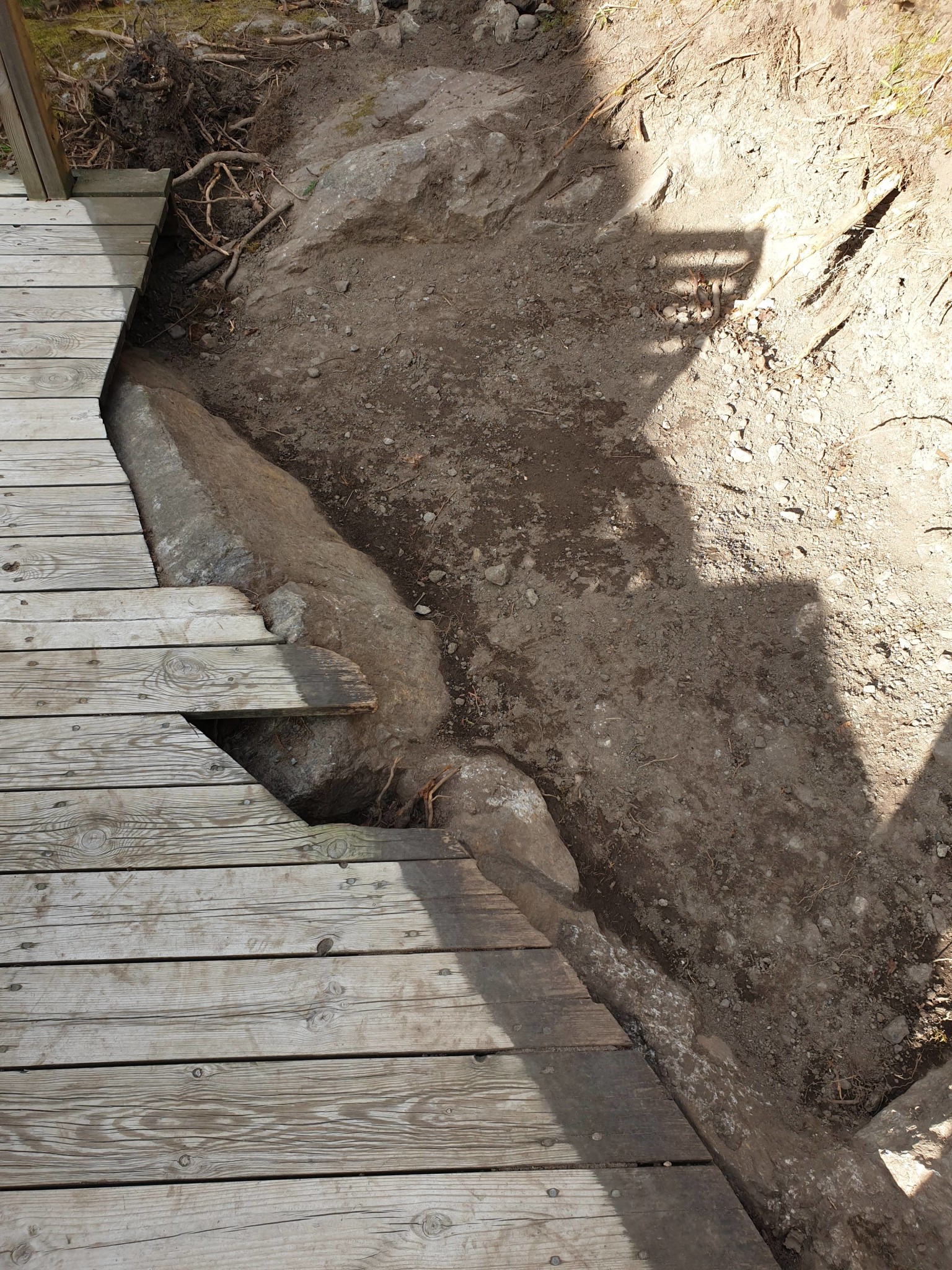

Hej, skall försöka mig på att få bort lite sten som tidigare ägare lät ligga kvar när altanen byggdes.
Tittar på alternativ och förstått att snigeldynamit och kil för spräckning är två varianter som finns. Vad säger panelen, vad rekommenderas? Är inte så mycket som skall väck som synes.

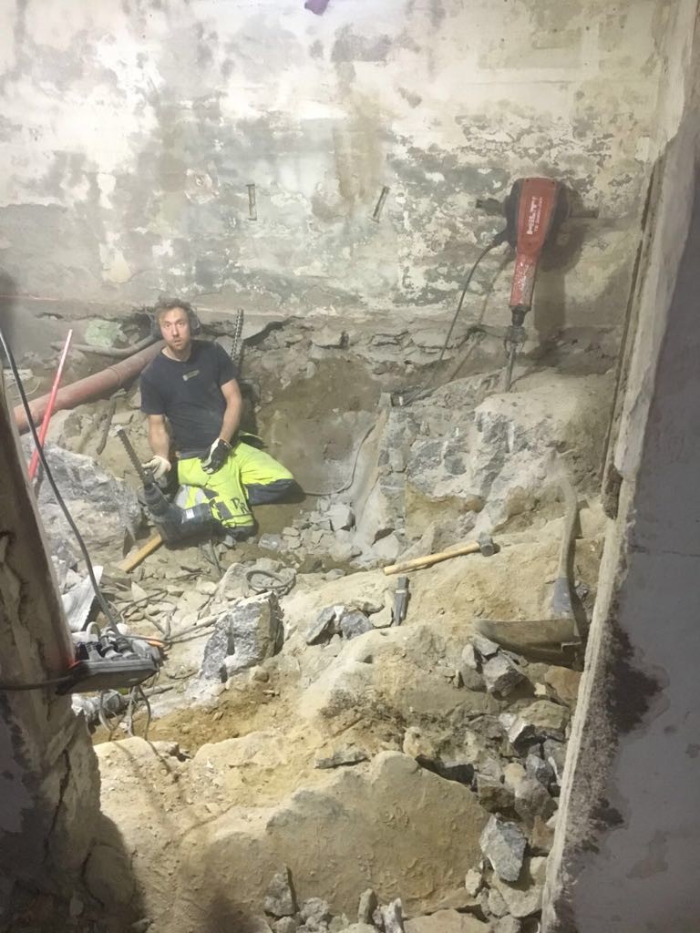

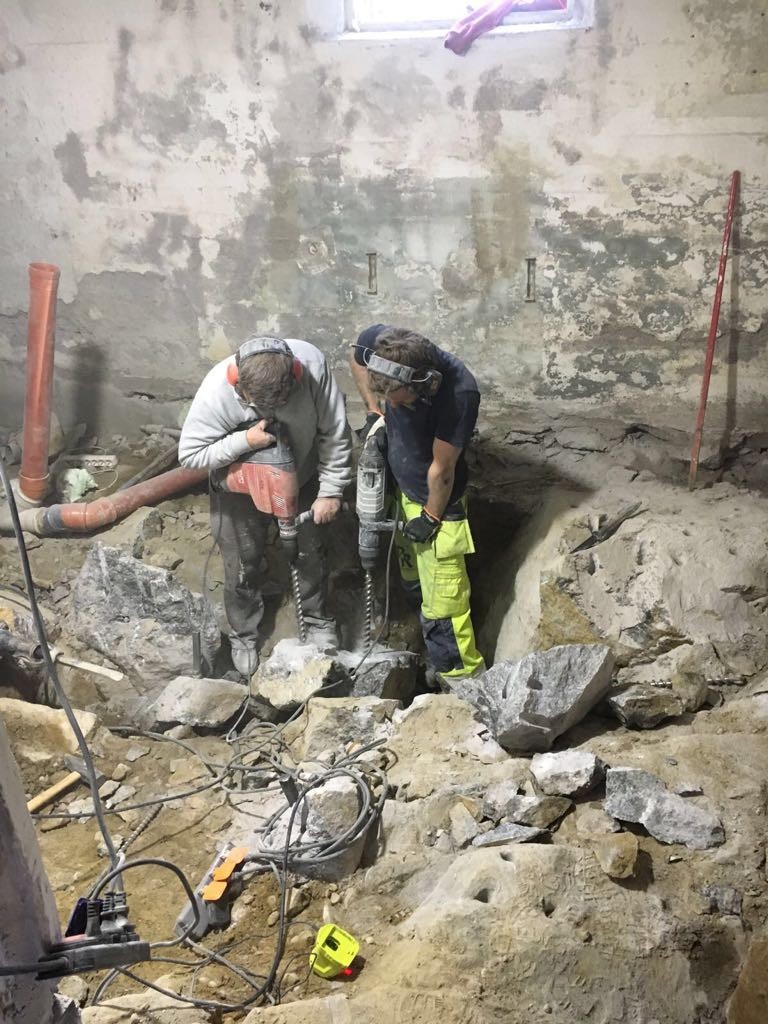

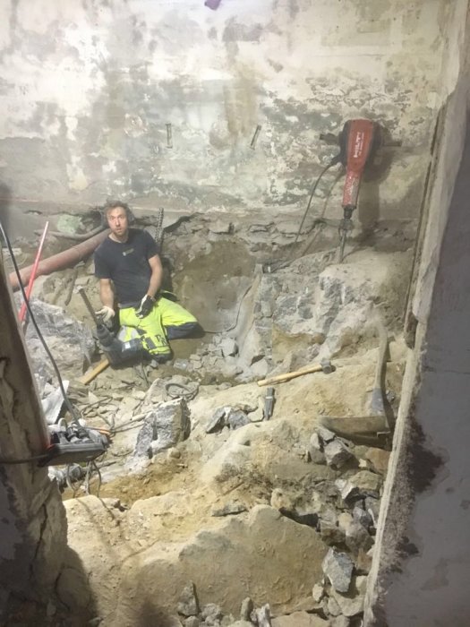

gjorde denna källare hos min syster för några år sedan med bara spräckkilar och någon helg darda (hydrauliskspräckare)
Ni ser gamla golvnivån....
Tänkte följa upp mig själv och berätta att det blev kilar. Hyrde via Hygglo och fungerade riktigt bra. Kan rekommendera det till andra som går i samma funderingar. Lyckades få bort tillräckligt för att kunna förlänga altanen.
