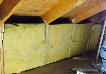

Hej, jag håller på att bygga om en vindsvåning. Har tänkt att sätta osb+gips direkt mot ångspärr/limträbalkar med cc 120 (se bifogad bild).
Osb skivorna jag tittat på är Byggmax 11X2440X900mm.
Hur mycket stadga får man med en osb? Finns risk att det kommer svikta o bli spickor i ytskiktet?
Om så, bör jag sätta 45x45 tvärreglar mellan limträbalkarna? Räcker isf cc90 eller bör jag sätta cc45?
för gips i tak rekommenderas cc 30. lägg 45x70 tvärs takstolarna ovanpå.
Gäller samma för osb som för gips?
Störst problemet som jag ser är att du kommer punktera ångspärren när du skruvar gipsen. Sen så blir det ju även billigare att glesa än att använda osb?
Minst 45cc med OSB+gips men rekommenderat är ju 30cc.
45x45 blir för klent mellan 120. Minst 70 mm skulle jag säga.
Har tänkt till kring det där med ångspärren och får offra lite plats för en säkrare konstruktion. Vad tror ni om att sätta 29x70 glespanel tvärs takstolarna? Finns isf någon fördel med cc30 jmf med cc45?
28x70 cc 30 hade jag kört..
Fördel är ju att glesa med ett mått som stämmer bra för den gips du tänker sätta.
28x70, cc45 vid osb/gips.
28x70 cc30 vid enkelgips.
