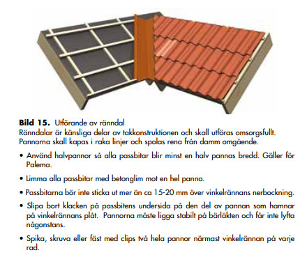

Är det någon som vet hur man kan fästa snedsågade betongtakpannor (intill ränndalen) utan att limma.
Lim håller inte på sikt. Är det godkänt att de de snedsågade pannorna ligger helt utan stöd underifrån?

Krokar och lim är de alternativ du har såvitt jag vet.
optimum
Staffans2000
Tack!
