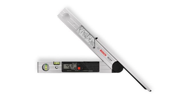

Håller på att sätta upp OSB skivor som innerväggar i vårt förråd. På insidan föjer innertaket yttertakets lutning.
Min fråga är hur snekapar ni era skivor för att få snygg skarv mellan lutande tak och vägg.
Mäter höjden vid början och slutet, ritar ett streck mellan punkterna och sågar? Tycker själv att det blir sådär, en miss på några millimeter ger ett dåligt slutresultat.
Funderade om man kanske skulle hålla upp skivan mot taket, ta ett vattenpass och rita ett horisontalt streck som man sedan parallellförflyttar. Kanske omständigt?
Finns kanske nått snickartips som ni andra ligger inne på, som kan gör livet enklare.

Mät noggrannare än innan så blir det ju bättre.
Även jag mäter två punkter och ritar, blir den första bra kan man använda spillet som mall på nästa och bara ta ett mått.
Alternativet är ju att ta fram exakt takvinkel med hjälp av en sån här kanske och ställa in en vinkel med gradskiva.
