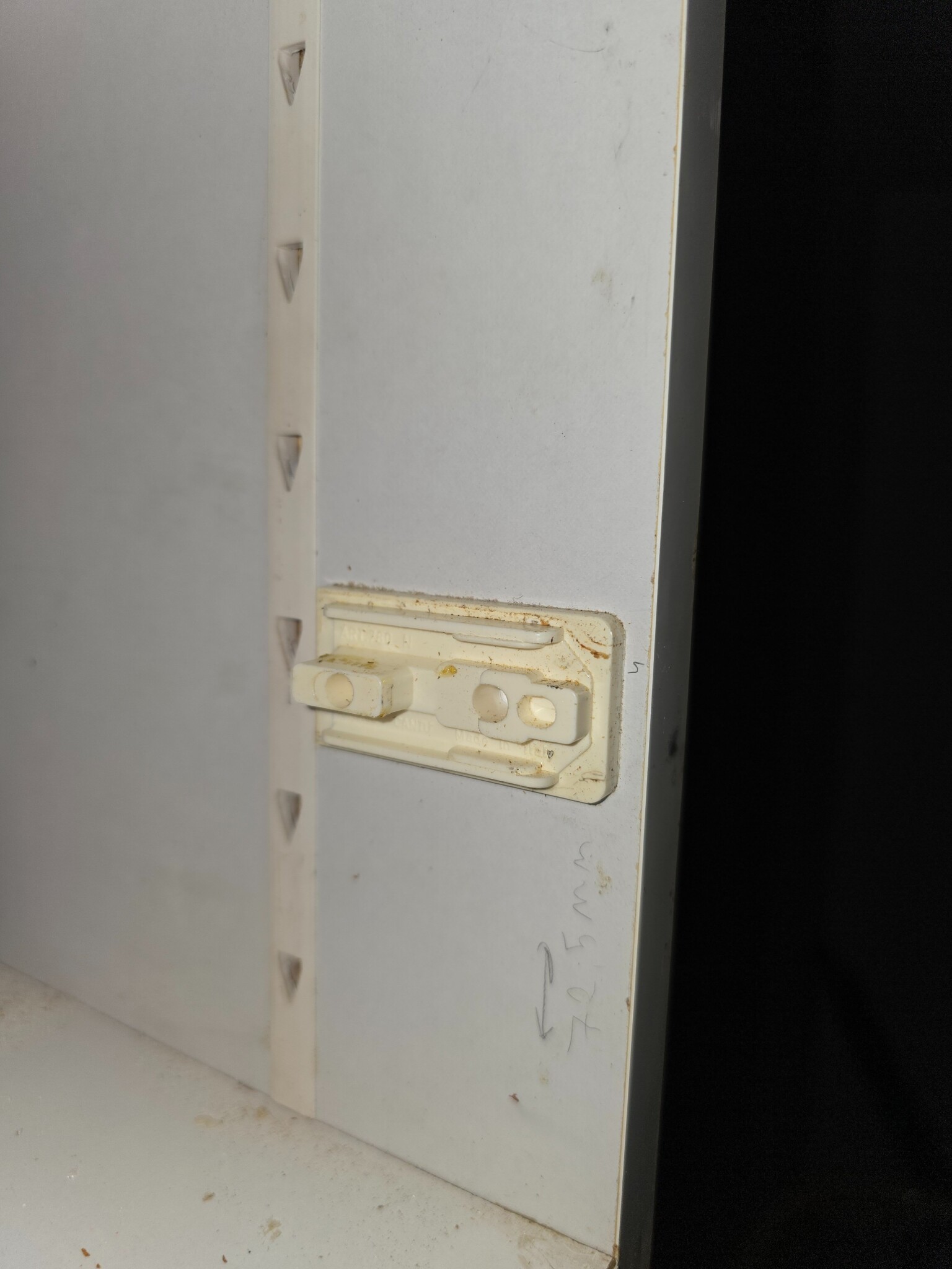

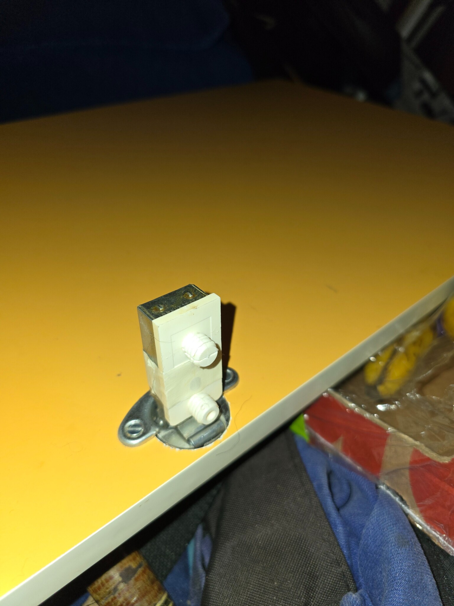

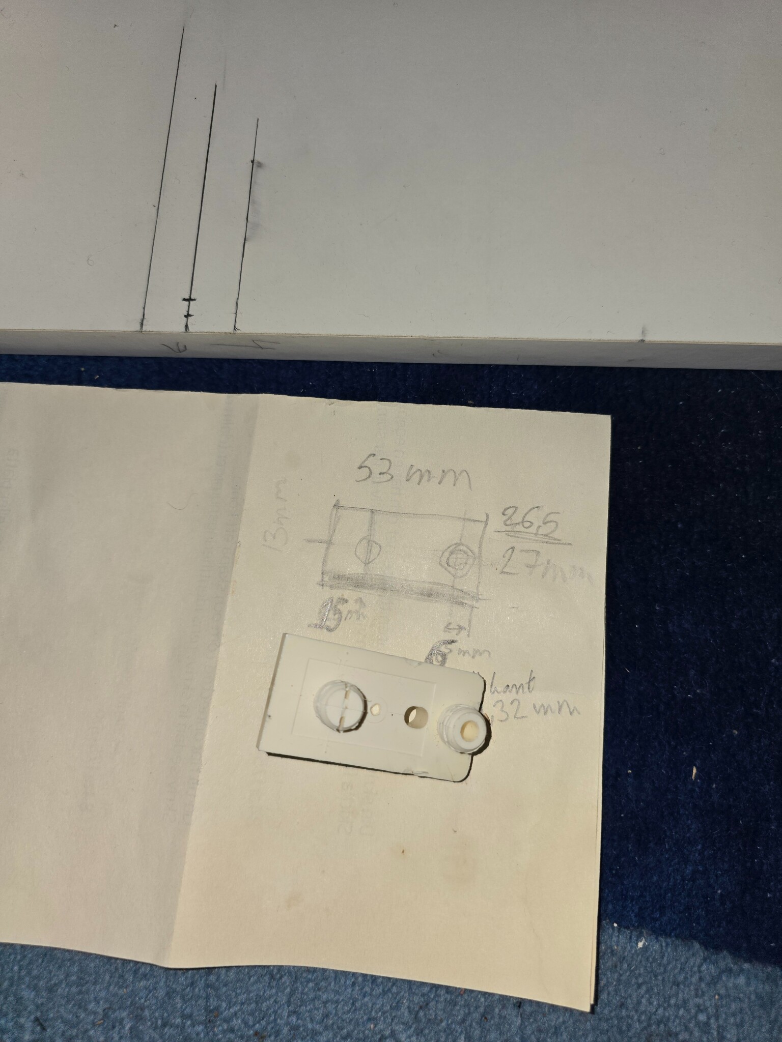

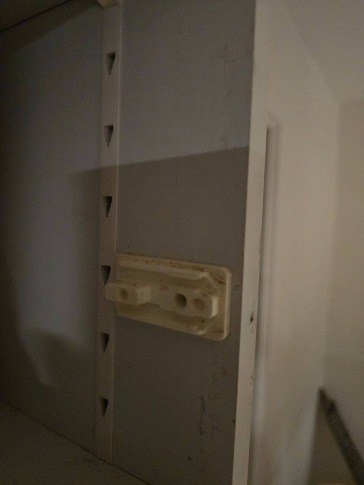

Ska sätta i gamla rektangulära Pluggar eller lås som man sen skruvar fast Poggenpohldörrar i. Byggt skåp av spånskivor. Man borrar två tio mm hål på förhoppningsvis rätt plats och slår sen i låsen med hammare.
Ena låset expanderar sen en aning när man skruvar fast metalldelen mha en skruv.
Nu frågan tror ni man ska fylla med trälim i hålen i spånskivan innan man bankar dit den rektangulära plastbiten?
Min tanke är att limmet stabiliserar lite nere i borrhålet. Typ fogar ihop spån borren rivit sönder en aning. Har ny vass 10 mm borr men ändå.
Är detta ett feltänk ska man bara banka dit låsen? Testade i en spånskiva och det verkade sitta rätt jäkla bra utan lim också.

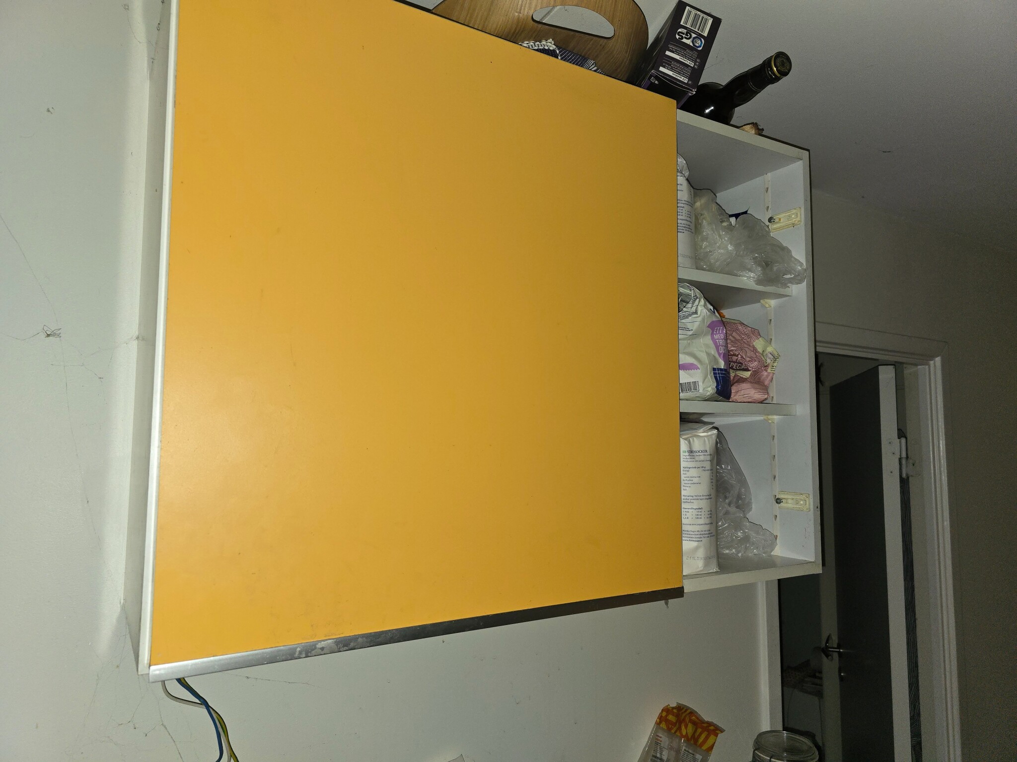

Luckorna är från 70 talet köpte I Danmark för några tusenlappar.
Känns som Poggenpohl var rejält för sin tid med viss design.
Knallorange? Antingen gillar man väl det eller inte.

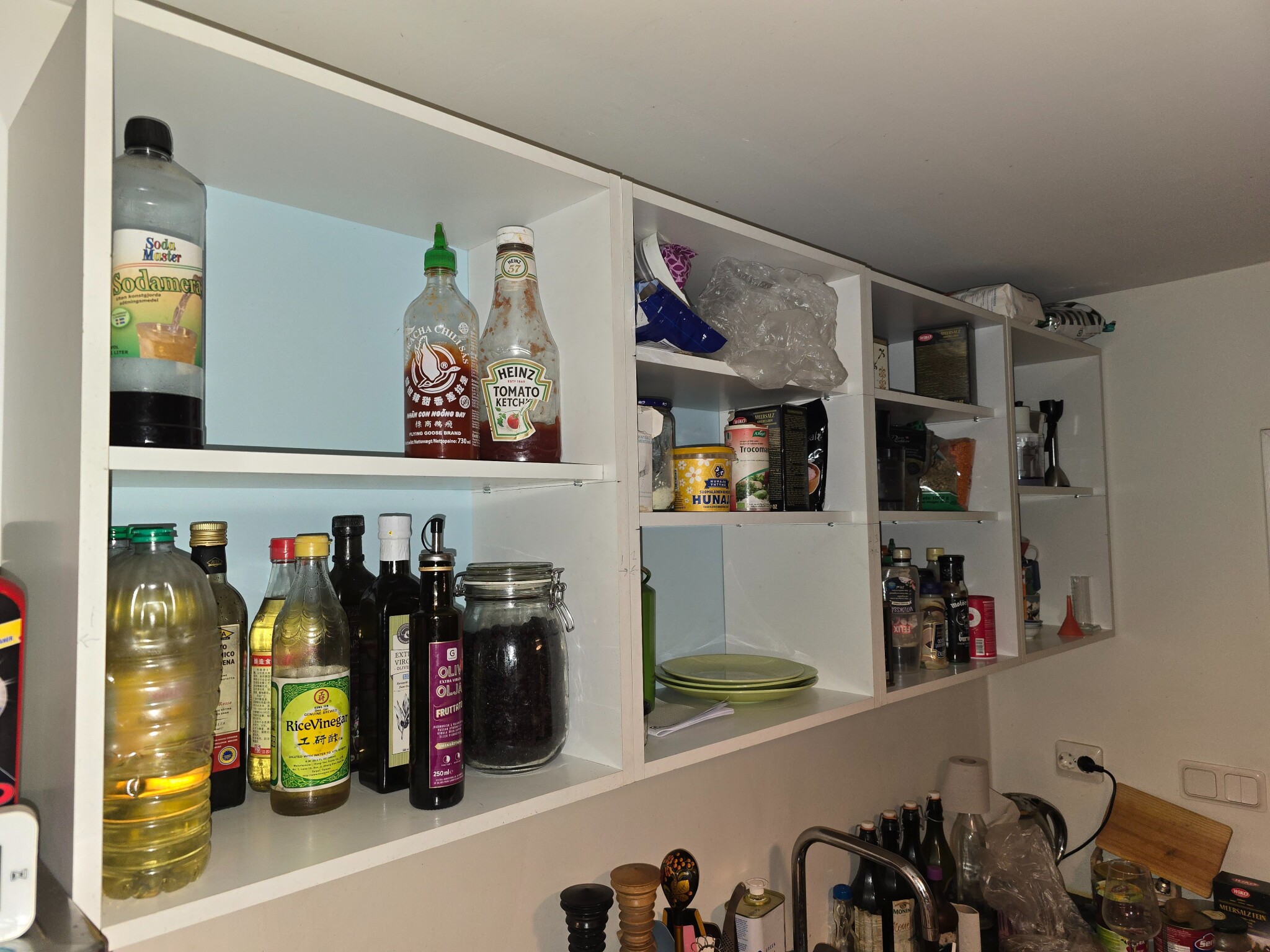

En del av skåpen var tyvärr slut så byggde nya. Rätt knepigt

De är väl gjorda för att sitta utan lim? Jag skulle sätta dem utan lim. Sedan kan man ta till limmet om någon inte sitter ordentligt. Antagligen är det svårt att montera bort dem utan att de går sönder om det är lim i hålet.
Jag har ju testat en utan lim i en överbliven spånskiva. Den satt rätt rejält.
Dörrarna är rätt tunga så man vill ju maxa styrkan pluggarna sitter med.
Vet inte om det kan bli för högt tryck med lim nere i plugghålen när man sen bankar ner dem.
