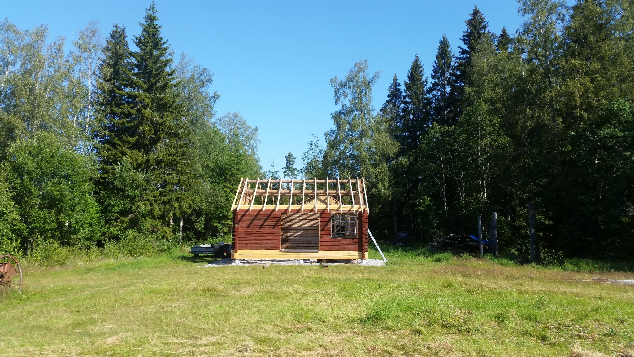

Nu blev jag sur på mig själv. Som synes på bilden har jag lyckats få reglarna att bli sneda. Har jobbat lite för mycket för att orka kolla. Det ska bli råspont uppepå och isoleringen ska sprutas in. Gör det något med stabiliteten för huset att det är snett? Stuga under konstruktion med sneda reglar i takstommen, omgiven av skog.

Menar du att virket har vridit sig eller ?
Nej. Jag har inte fått det rakt från nock och ner till väggbandet. Det driver iväg i nederkant så avståndet är ca 5 cm kortare i nederkant än uppe på nocken till sista regeln på höger sida.
Tomture61
Det är vell mer en utseende fråga .
