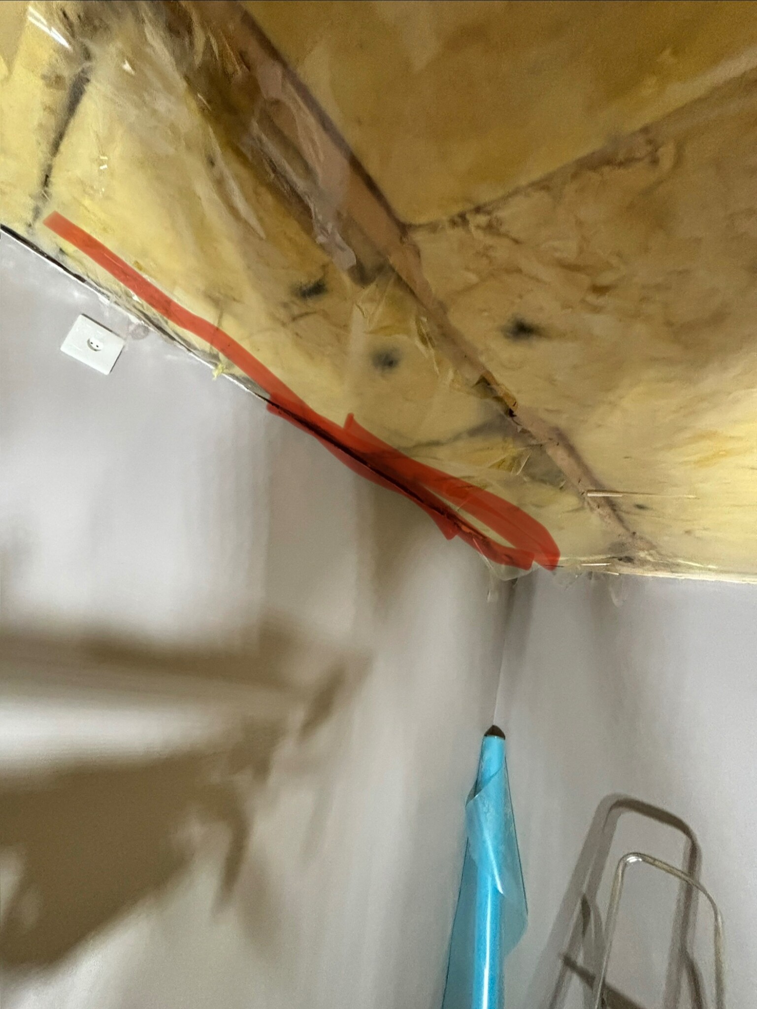

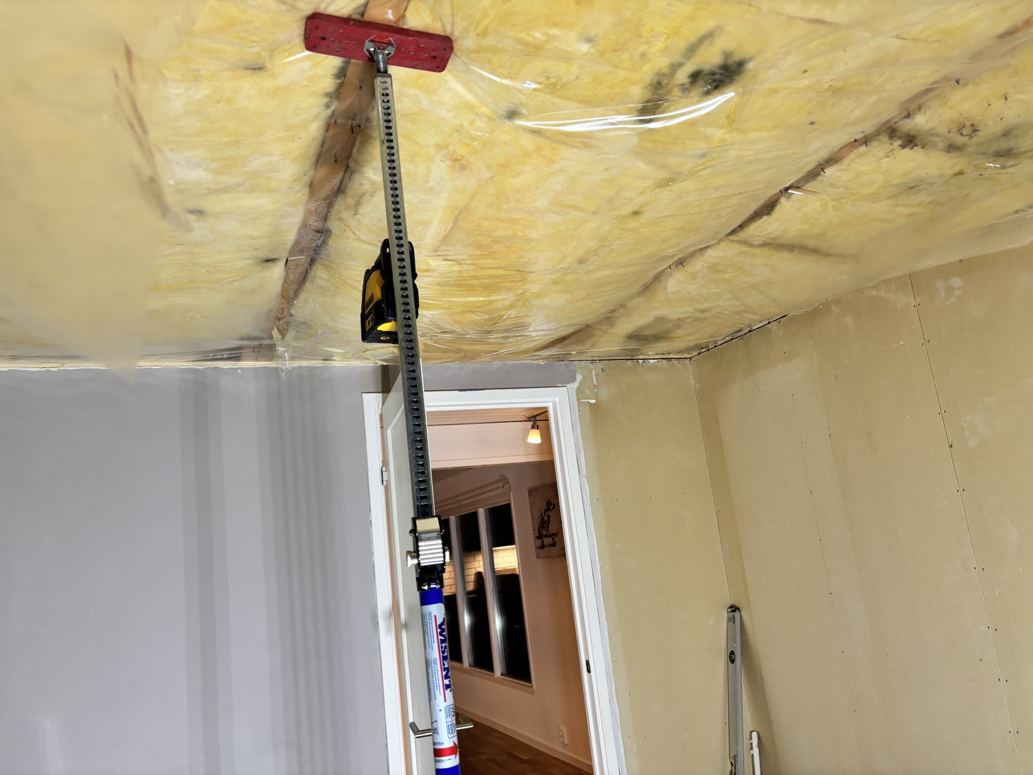

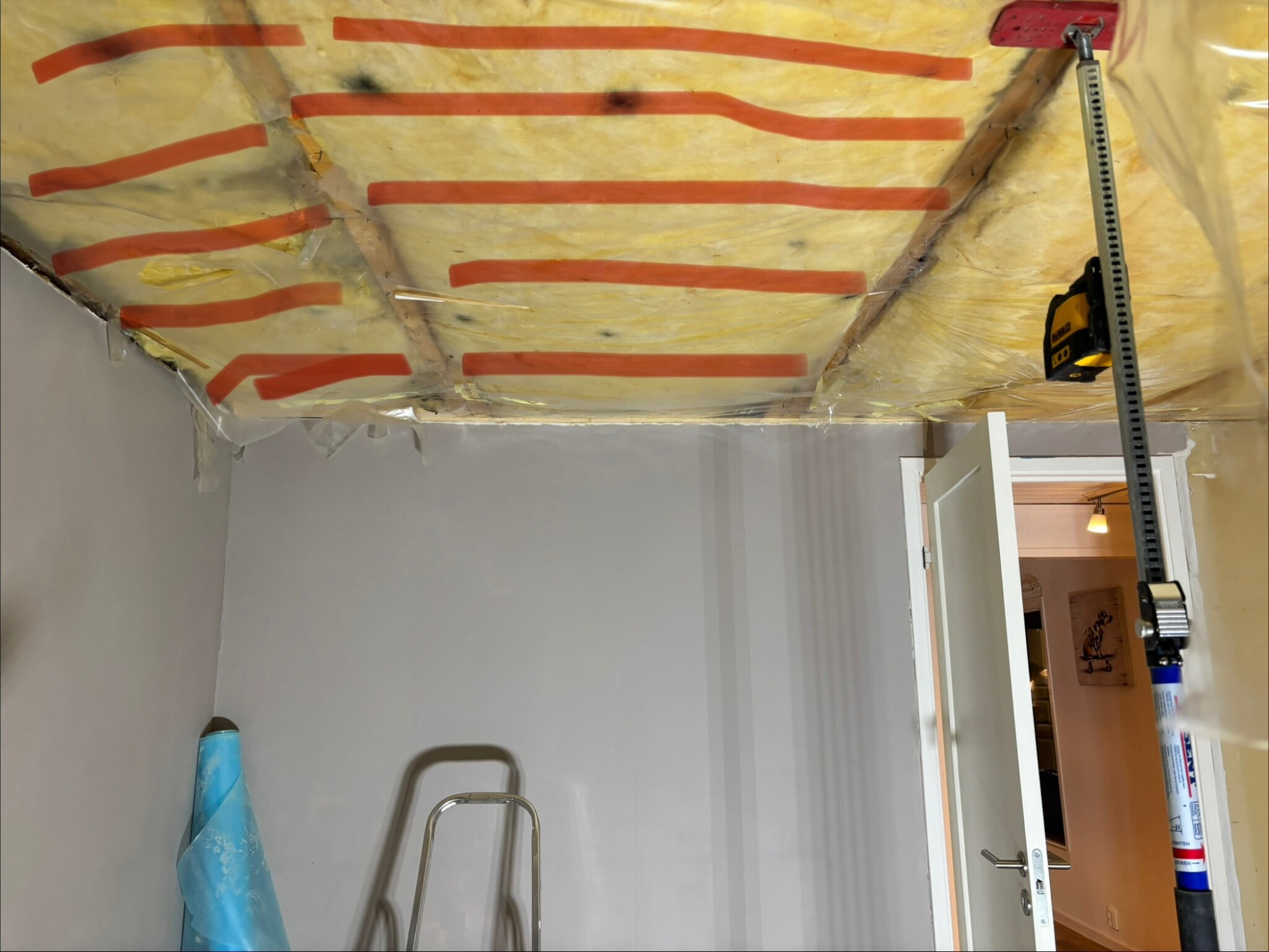

Hejsan. Jag har rivit paneltak som satt innan i huset som är byggt 70. Jag märkte att det är ca 100cc på dem längsgående reglarna. Jag tänkte sätta kortlingar på 30cc imellan för jag tänker sätta takgips vertikalt, min fråga är behöver jag fler längsgående reglar eller blir taket stabilt med kortinglar imellan dem längsgående reglarna?

Sätt glespanel istället, det är både enklare och snabbare
Glespanel 28x70, c-c 40 and it will be OK
Okej ni menar att man hade satt det under den befintliga reglarna då? Och sedan gipsa? Håller dem befintliga reglarna för det?
Vi har dock bara 224 i takhöjd så vill inte förlora för mycket takhöjd, men tror ni att det skulle funka med kortlingarna mellan reglarna
Bordet jag inte ha längsgående reglar hår som extra stöttning för glespanel isf? Reglarna som sitter där idag har konstigt mått 50x125mm
Ja
Ja, men passa på att dra el först
Ja
Tvåtum fem är ett normalt mått på sågat virke
