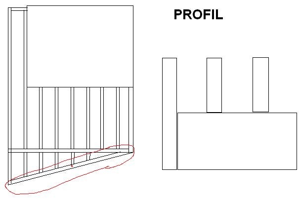

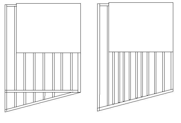

Ska bygga en altan enl. min lilla skiss, men hur ska jag regla upp?
I alternativet längst till höger vet jag inte hur jag ska fästa bärlinorna i ramen,
iom att det blir så snett kan jag ju inte använda balkskor...
Det vänstra alternativet kanske är bättre, eller har någoan annan något bra tips?

Kan du inte lägga bärlinan under åsarna? Då funkar väl bägge alternativen.

Tänk på att tänka på tyngd. Bärlinan kommer ju att hålla upp mycket av altanens tyngd. Om du fäster den i sidan på två stolpar (har jag uppfattat dig rätt? En i varje hörn.) så är det mycket vikt på några få bultar.
Försök, om möjligt att se till så bärlinan vilar stadigt på något som i sin tur vilar på marken. Undvik "häng på sidan".
Om det är hörnstolparna för ev. tak så är det ju lite svårt att ställa bärlinan på dessa, därav kanske du sätter de på sidan av stolpen? Då kan du ju kanske bygga på stolpen lite under bärlinan, så det finns något att vila på.
