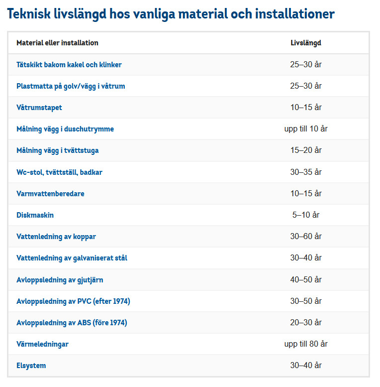

Fairlane Fairlane skrev:
Ja, vi skulle riva upp golvet i nedervåningen i förra huset för att lägga in ventilerat golv så jag kontaktade några rörmokare om att byta stammar när man ändå rivit golvet. Ingen tyckte det var en bra idé. Badrummet som renoverats några år innan vi flyttade in hade dock ny brunn och jag antar att även rören under golvet var nya. Det kan ju vara en del av orsaken att man inte byter stammarna, men golvbrunnen borde man ju byta om man ändå river badrummet och gör om tycker jag.
Äldre avloppsinstallationer har en maximal teknisk livslängd på ca 50 år.
Men även kortare än så beroende på material.
https://www.lansforsakringar.se/sodermanland/privat/tips-guider/hem/renovera/teknisk-livslangd/
Tabell över teknisk livslängd för vanliga byggmaterial och installationer, som tätsskikt och avloppsledningar, med livslängd i år.
J
[länk]
Om du tar bort ordet ”maximal” så är det rätt.
Vässan och 2 till
