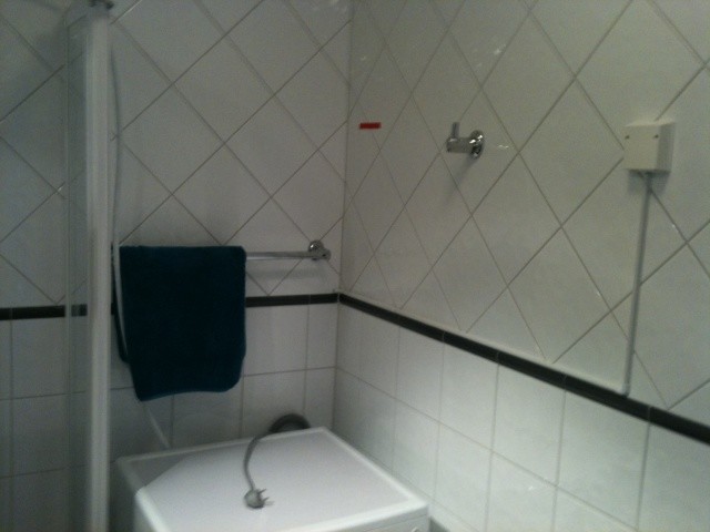

Håller precis på att installera en tvättmaskin, och kabeln är tyvärr för kort. Jag har kommit på en lösning men vet inte om man får göra som jag tänkt, hoppas någon kan svar på det? Har 1st kopplingsdosa infälld i badrummet från denna har jag dragit kabellist(jäms med den grå borden på bilden) bort tilltvättmaskinen och där har jag tänkt att montera ett vanligt uttag (uttaget kommer sitta vid den röda markeringen på kortet) för stickkontakt, måttet från dusch kabinen är då 75cm och 170 cm från golv. Se bifogad bild.
Tack på förhand

Nja, det är på det berömda. 120 cm från duschhuvud är minimummåttet. Plus att det måste finnas JFB på anläggningen.

Inte tillåtet att ha tvättmaskinen stående så nära duschen.
Uttaget däremot ser ut att hamna i tillåtet utrymme

. Måttet från duschhuvudet är 1400mm, men det går ju att ta bort från sin hållare och då kan det ju bli närmre, jag har jordfelsbrytare. Vad jag förstår då så är det ok att dra kabeln och montera uttaget, men jag måste alltså flytta på tvättmaskinen(Vad är måttet från kabinen det måste vara), jag har ju en sluten dusch kabin, är ju inget tak på den men den är ju ca 2000mm hög?
Gör en riskbedömnig

Utanför din duschkabin har du sannolikt område 2. Men även om det skulle klassas som område 1 så har i alla fall Elsäkerhetsverket sagt att TM är Ok, om den håller minst IPx4.
För område 1 måste dock TM vara fast ansluten, inte via stickpropp.
Men oberoende av detta bör du själv (eller en elektriker) bedöma lämpligheten att placera den där. Vilken risk finns för kraftig vattenbesprutning? Du kanske behöver upp i IPx5-6. Jag ser t.ex en handdukstork/hängare bakom TM. Det rinner väl inte vatten från blöta handdukar, men baksidan av TM är kanske extra känslig på din modell?
Uttaget däremot måste hamna utanför område 2 (med TM i område 2 eller utanför, inte 1), och återigen beror kapslingsklassen på hur utsatt det blir. Standardhöjden är uttag till TM är 1200 mm. Man räknar antingen från från duschkabinens kant eller från duschmunstyckets normala plats - man behöver inte ta hänsyn till att duschslangen är extra lång
På din beskrivning låter det som att uttaget kommer att hamna utanför.
Sedan finns det rent allmänt risker med att föra in jordpotential i badrummet som kanske inte fanns där tidigare? Du kanske behöver utföra en kompletterande skyddsutjämning om det finns ledande delar (vattenradiator, golvbrunn mm) som har kontakt med sann jord?
Så det finns en del att tänka på - det är inte bara att slänga in en TM i ett badrum.

Ser ut som en väldigt liten kanal.. Eller är det en klamrad kabel? Syns lite dåligt.
Det är väl inte en sån där pytte-list som bara rymmer en "lampsladd"? Ska du dra till ett uttag så måste det vara riktig kabel!
Och ska du sätta utanpåliggande uttag i badrum måste det vara med bottenplatta, annars håller den inte rätt kapslingsklass.
Enklast för dig vore ju att byta till en längre anslutningssladd på tvättmaskinen och ansluta den fast i anslutningsdosan.

Jag skulle nog också bytt till längre sladd och fastanslutit den
Och jordfelsbrytare på det såklart, kanske ett fall för en 10mA:are
