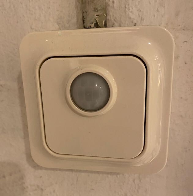

Jag har fyra tak-spotar med GU10 lampor. Alla fyra drivs med en rörelsevakt enligt bild.
Historiskt 50 W halogen. Efterhand som de brunnit slut har jag bytt ut dem mot LED GU10 (dimbara, men dimmar ej dem). Det som händer nu efter att sista halogen är utbytt mot LED är att de lyser svagt när rörelsevakten borde ha brutit spänningen.
Jag gissar att det har med den väsentligt minskade belastningen med LED att göra. Stämmer ? Finns det ett enkelt sätt att kompensera detta, förutom att leta upp en gammal halogen att återanvända ?

Är dom gamla 230 V halogen, så blir det att ha 230 V LED. Sen se vad minsta Belastning är på din rörelsdeckare. Kanske behöver bytas eller en puck bakom den som styrs av rörelsedeckaren. Men blir då liksom kaka på kaka, bäst att byta deckaren till en som kan ta den mindre belastningen direkt.

Ja, den där modellen av rörelsevakt är utan nolla och kräver därför en minsta belastning för att klara sin egen strömförsörjning.
Du kan byta till en annan som funkar med LED, möjligen behöver det dras fram en nolla om det saknas.
