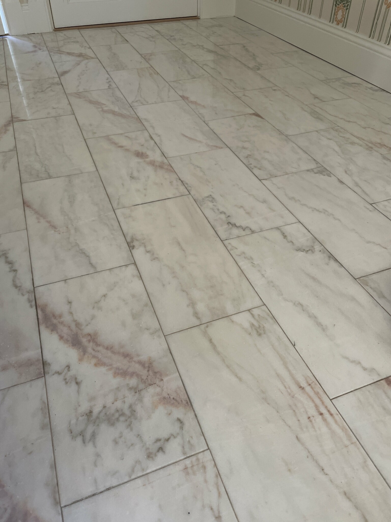

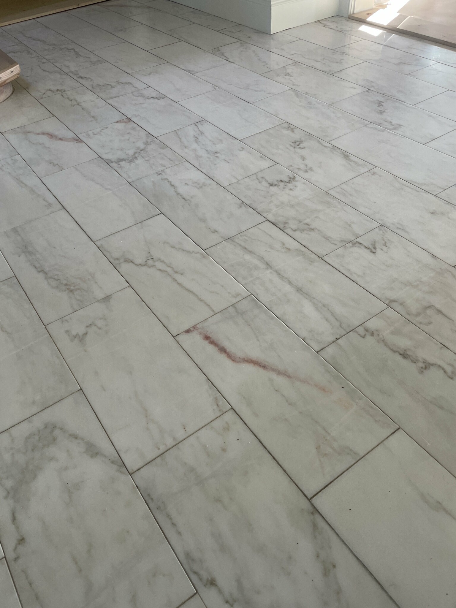

Under vår villarenovering har fogen i stengolvet i hallen dragit till sig mycket smuts. Se foto.
Hur åtgärdar vi detta bäst? Vi vill behålla plattorna men ha ljus fin fog emellan.

Jag skulle först pröva med allrent och skura med rotborste.
Det brukar vara svårt att få tunna lager av fog att sitta kvar i längden.
Det finns fogkratsar för att ta bort gammal fog men risken är rätt stor att man skadar plattorna.

Du kan inte lägga ny fog på gammal tyvärr. Eller det går ju men det är ganska osäkert att den kommer fästa ordentligt. Se isånafall till att förblöta gamla fogen ordentligt. Skulle själv inte testa detta dock.
Ta bort den gamla kommer vara jobbigt men helt klart bäst. Som någon skrev så är det stor risk att man skadar plattorna. Finns särskilda verktyg till fejn man kan använda.
Annars kan du testa detta vilket jag själv hade gjort i detta fallet om jag inte fick bort smutsen av rengöring:
https://www.kakelspecialisten.se/kakelsupporten/byta-farg-pa-fogen/
