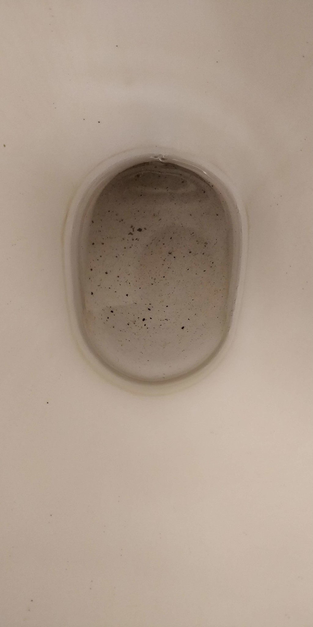

Senaste tiden har det börjat dyka upp smuts/svarta partiklar i toan på nedervåningen. Vad kan det bero på? Vi har egen brunn med reningsverk.
Toalettskål med synliga svarta partiklar och smuts på botten.

Prova att fyll en glasskål med vatten, och låt den stå över natten. Är det samma sits i den, är det ditt filter som behöver bytas!

Är det då inte idé att skruva loss strilen på blandaren så att eventuella partiklar inte fastnar där när han fyller upp skålen med vatten?

Tappade upp skålar med vatten från kökskranen med strilen avskruvad. Inga partiklar syntes till.
Har du tagit av toppen på toalettens vattentank och tittat efter hur den ser ut inuti?
Ser ut som utfällningar av mangan eller järn. Har du egen brunn kan det finnas i vattnet. Vill du bli av med det, byt filter och spola ledningarna då och då, men det kommer tillbaka. Det är vanligt att det fäller ut i toans tank, vet ej varför. Du kan strypa tillförseln till toan och rensa tanken mekaniskt. Eller bara spola som en galning tills det släpper.
Hos mig var det mangan och det är ofarligt men såg ut som en brun gröt om man inte spolat på länge.
Kan sätta igen strilar men det är enkelt att rengöra dem då och då.
Du kan lämna in vatten för analys så får du veta om du har höga halter av något metallsalt.

Är det ett stort problem tror jag vissa avhärdare kan avhjälpa
