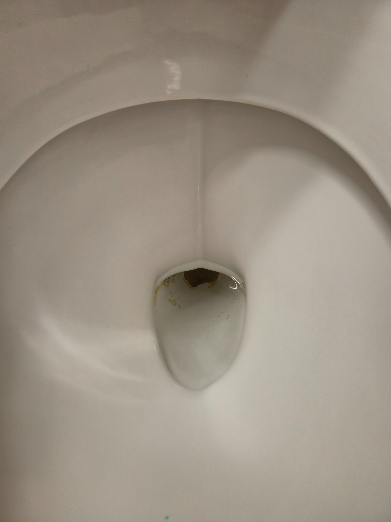

Är detta möjligt att fixa med kalksten, ättika etc eller är det skada i emaljen som inte går att göra något åt?
Svart i botten som inte hjälper även fast man skurar hårt med borsten.
  • Toalett med bevis på kalkavlagringar och rostfläckar i botten.
