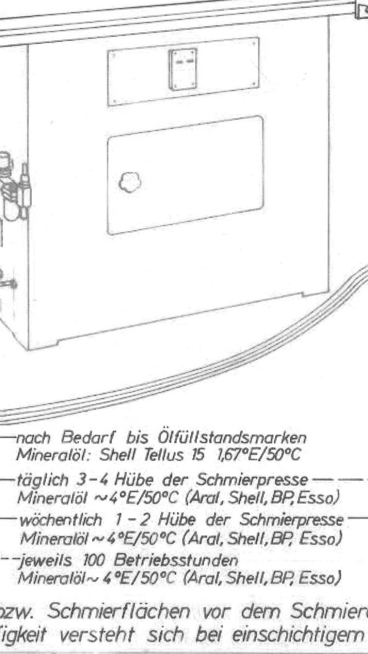

Jag fick till slut svar från Ayen men dom kommer inte svara på några mer mail från mig avslutade dom med. Märkligt hanterande tycker jag. Nåväl. Viskositeten är angiven med E. Borde finnas någon omvandlare på nätet. Överlag mineraloljor iaf ser det ut som.
  • Skiss av maskin och instruktionstext för oljeviskositet och smörjintervaller.
Nu har jag sökt så att Google ej längre vill ha med mig att göra känns det som :rofl:
Var faktiskt svårare än jag trodde att hitta någon form av översättning av vad ”4°E/50°C” motsvarar i dagens viskositetsangivelser. Finns det någon som vet? Funkar vilken mineralolja som helst? Nja? :D
Ska jag bara gissa så ska det vara en mineralolja med få tillsatser, typ växellådsolja GL1 för "gamla" manuella växellådor. Det är åtminståne lätt att få tag på.
Tyska wikipedia anger att en Engler-grad är viskositeten hos vatten!
Okej. Vatten är ju inte jätte-trögflytande :D
En olja på 75-80w då, utläser jag rätt då tro? :):thinking:
