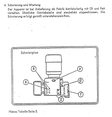

Vad jag dock kan se är en ”Schmierplan” på en skylt på maskinen. Där visas var de olika ställena är. Det finns ett siktglas med påfyllningslock, där visas en klassisk oljekanna. Sen finns en smörjnippel på varje hjul (av den sort jag bifogade bild) och sen en bild på en smörjkanna som häller något inne i växellådan. Dock är det samma sak här. Det står ”veckovis”, ”månadsvis” osv men inget om fett/olja/kvalite på densamma.

Kan detta vara något:
http://www.vintagemachinery.org/pubs/452/6221.pdf

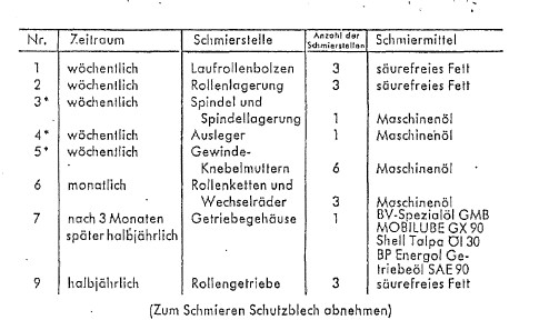

Också en extra text som jag hade google att översäta, man ser inte alla nummer representerade i bilden ovan.
Inte riktigt säker på vad dom menar...*Nr. 3, 4 und 5 beziehen sich auf den Horizontalständer
Beim ersten Olwechsel sollte mit Rohal oder Petroleum gut durchgespOit werden, Das EinfOtlen des Ge!rlebeols erfolgt so lang, bis de~ Olstand in der Mitte des Olstandsauges zu erkennen ist {Fu!lmenge ca. 0,3 liter).
*Nr 3, 4 och 5 hänvisar till det horisontella stället
Oljan ska spolas ordentligt med råolja eller fotogen vid första oljebyte. Oljan tillsätts sedan till oljenivån tills oljenivån i mitten av oljenivån kan ses (ca 0,3 liter).
Hey! Det var den jag inte kunde öppna
Tusen tack
Just det, men det tycks ju stå kvaliteer och sorter. Perfekt. Jag har lite lysfotogen hemma som jag brukar använda till kedjorna på motorcyklarna genom åren. Borde funka att spola igenom behållaren med? Det löser fett väldigt bra. Gjorde rent kedjorna på fräsen med samma. Blev som nya. Ska inte torka ut gummi (o-ringar), vilket är bra.

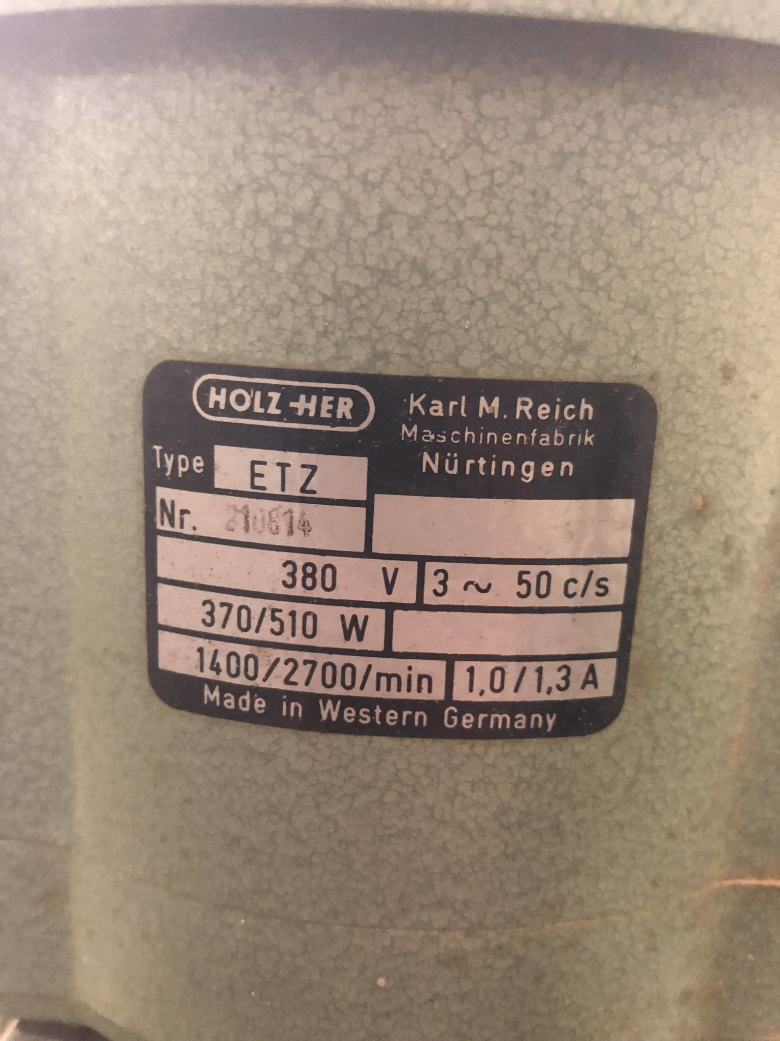

Kompletterade som sagt Ayen med modellnummer och bild på maskinskylten med den fullt befogade och enligt mig helt oförargliga frågan ”vilket smörjmedel rekommenderar ni till min maskin?”
Fick detta svar,
”Sorry
Unfortunately we do not process inquiries without a known company name and address.
Best regards”
Nu brann de till. Du ska för fan inte behöva starta ett globalt aktiebolag för att få svar på den enkla frågan. M.a.o, inväntar fortf svar
