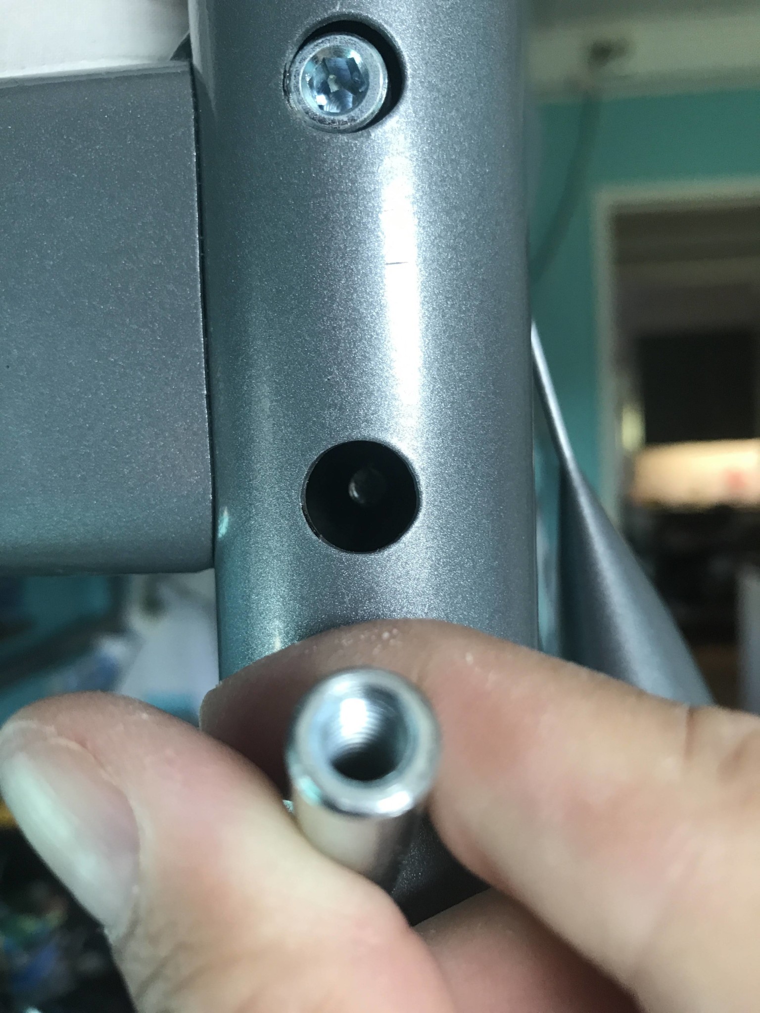

• Närbild av hand som håller en bult med IKEA SVÄRTA loftsäng i bakgrunden.
När gnisslar sängen?
Har ni monterat ihop den rätt?
Smörja metall går ofta bra. 556-spray eller något fett. men eftersom det är inomhus och ni riskerar att få fläckar på lakan mm så skulle jag nog använda en teflon-spray eller annat tort fett som inte kladdar.
Ibland kan man behöva byta ut vissa bultförband och komplettera med brickor eller andra skruvar för att det ska bli bra och inte röra sig / gnissla.
När du monterar ihop sängen kan du gärna smörja gängorna på bultarna för att lättare montera ihop och undvika att någon gänga skär/går sönder.
