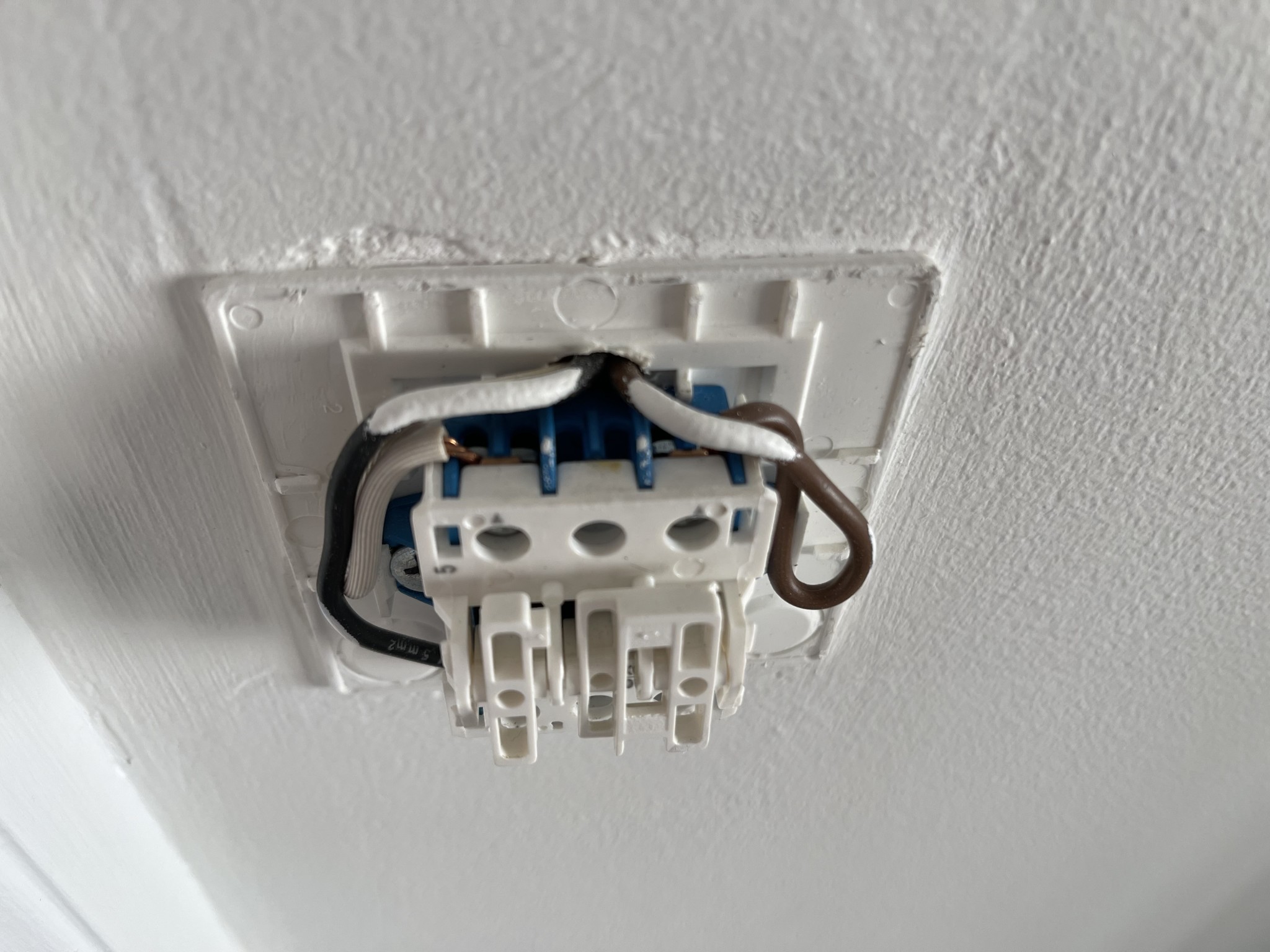

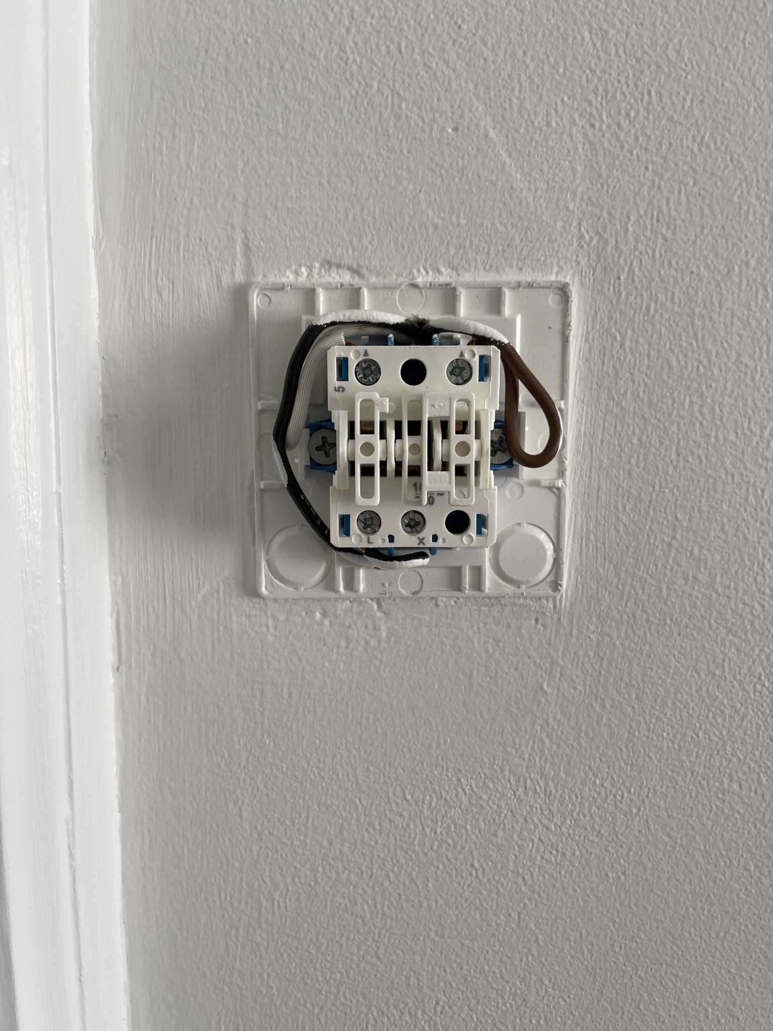

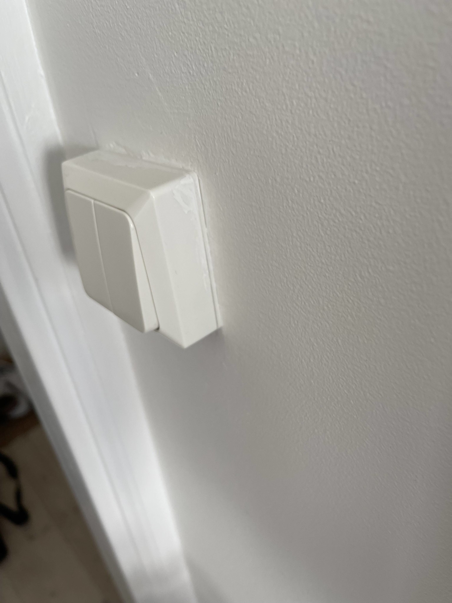

H
Jag skulle vilja byta ut mina nuvarande "dumma" väggströmbrytare till smarta sådana. Antingen bara av/på eller dimmer-funktionalitet.
Just nu sitter det utanpåliggande.
Helst ska det vara ZigBee eller Z-Wave då mitt smarthem är kompatibelt med det. Lamporna som sitter i taket just nu är Philips Hue, men om det blir smarta strömbrytare så kvittar det väl egentligen vad det sitter för lampa i taket, smart eller ej?
Finns här några tips på bra strömbrytare som är smarta och skulle passa att ha?

  • Öppen väggströmbrytare med synliga kablar och anslutningar, redo för utbyte till smart system.
  • Öppen installation av en väggströmbrytare med synliga ledningar och monteringsram.
  • Traditionell utanpåliggande väggströmbrytare i vit plast på en vit vägg.

Det jag skulle satsa på om jag bytte ut rubbet idag är att behålla de fysiska brytarna om de duger i utseende och funktion, men istället sätta in smarta switchar bakom. Det finns många fabrikat och prisklasser. Innan det är läge för tips så är det bra om du har en uppfattning om det är pris eller varumärke som är viktigt. Även om du har nolla framdraget bakom uttagen. Utan nolla så går det bra om du kan tänka dig ljuskällor med glödtråd eller halogen eftersom det krävs att det går åt några watt för att undvika flimmer. Dock krymper alternativen om man skippar nollan. Detta gäller även smarta brytare utvändigt. Även här finns det lösningar eftersom man istället kan placera en puck i tex takdosan som troligen har nolla. Då räcker det om man har två trådar i dosan bakom brytaren.
