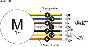

Till sist har jag min mekaniska frånluftsfläkt som jag bytt och tidigare styrde jag den med ett vred i tvättstugan där man kunde välja olika hastighet 0 - 5.
Då miskar den bara på mängden ström den matar vidare till motorn.
min nya vill ha konstant 230.
Men efter bytet måste jag ha den på max och sedan ställa varvtalet i potentiometern som sitter ute i fläkten, detta är inte optimalt.
Jag vill göra denna smart, så att jag kan styra den om vi är bortresta, jobbar , om det är väldigt varmt ute, osv.
fläkten är en
https://fsp.ostberg.com/products/3772/rs-160-c-ec/?region=&lang=en
östberg rs 160
Nu har jag kopplat in den gamla matningen men som sagt, vad kan jag koppla in som kan skicka 0-10v för att styra? med zigbee.
man kan dra nya sturkablar antar jag upp till motorn, men om det finns något trådlöst alternativ vore det att föredra och sedan bara att byta till en vanlig av/på strömställare i tvättstugan.

Fläkten 0-10 v kan du också använda nexa prylar för att styra
https://www.styrahem.se/p/469/dimmer-styrning-1-10v. Men du behöver ju nån gatway även här för att styra din nexa pryl.
Den behöver 12-24v, t.ex. via hlk-pm12, som får plats lätt även i trånga utrymmen.
Kan också gå via tuya:
https://www.aliexpress.com/i/10000015907761.html
Eller shelly rgbw2. Den skickar ur sig pwm signal, så då behöver man komplettera med en pwm till 0-10v konverterare. En extra konverterare, men enkel styr wifi och ingen gateway.
Eller din hittade lösning.
Går ju även att gå via arduino, och en digital potentiometer. Kanske lite svårare.
Vilken väg som är bäst lämpad beror nog på övriga prylar i hemmet, vilka fabrikat/protokoll man föredrar, och ambitionen på sikt.
Cirkpumpen verkar ju vara 3 fas. Antingen måste du ju riva väck en del av befintlig styrning, och t.ex. sätta in en shelly 4 pro. Eller behålla befintliga kontaktorn, och koppla in t.ex. en shelly 1 för att styra bef kontaktor.
En shelly 1 kan ju ha knapp kvar för lokal start så som det ser ut idag.
Värmepumpen bör man stya smartare. Finns det möjlighet till extern styrning, så bör det användas men jag gissar att det inte är så. Då kvarstår att antingen bara klippa strömmen med kontaktor, vilket kan skada anläggningen. Eller försöka manipulera signalen från en givare, t.ex. framtempgivare, för att få värmepumpen att gasa eller bromsa. Ofta är det t.ex..ntc motstånd i givarna, som man enkelt kan ersätta med fasta motstånd, potentiometer, eller parallell/seriekopplade motstånd för att fejka en lite högre eller lägre framtemp.
Allt detta kräver elektriker. Och för värmepumpen kanske garantin är i fara om man bygger om den, om garanti finns.
Ovanstående ger ju styrmöjlighet från distans, men ingen större smart styrning. För logik skulle jag rekommendera dig home assistant.

Ja en shelly 1 eller liknande om den klarar lasten hade varit en mycket bra lösning.
Men det kräver att den har nolla väll? Osäker på hur det är kopplat.
Jag har HA i daxläget. Så det skall kunna lösas.
Kan denna funka?
https://www.m.nu/dimmer-zigbee/drivdon-med-1-10v-signal
