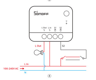

Jag vill installera en smart strömbrytare, Sonoff Mini utan nolla (https://www.m.nu/rela-zigbee/litet-och-smart-inbyggnadsrela-med-zigbee-30), för att styra en taklampa.
Kan en sådan brytare installeras i taket efter själva stickproppen, eller blir det fel?

Uppe i taket har du oftast bara tändtråd och neutral. Om du kopplar tändtråden till fas så skulle du kunna ge den ström uppe i taket, men då kan du inte koppla in strömbrytaren (och om den inte är kopplad till fas har den ingen ström när strömbrytaren är avstängd, så du kan inte styra den). Vanligast är att man kopplar in den bakom strömbrytaren.

Den ska fungera med trappkoppling (de har andra modeller som inte klarar 230V för knapparna) eller med återfjädrade knappar (jag föredrar återfjädrade om det inte är trappkoppling så man alltid trycker åt samma håll ifall man slagit av/på med telefonen). (Kanske att snålvarianten av trappkoppling inte fungerar eller att du behöver byta plats på några kablar)
Källa: https://sonoff.tech/wp-content/uploads/2024/03/User-Manual-ZBMINIL2-V1.1.pdf
Om det inte finns plats kan du alltid höja dosan (dosa för utanpåliggande montage). Exxact tror jag att dessa mini passar i om det inte är väldigt långa kablar och dåligt med plats. Trend vill jag minnas har lite bättre plats än Exxact.

Inför att jag ska be elektrikern komma och installera gjorde jag en snabbkoll på hur det ser ut bakom strömbrytarna i trappan. Vid båda strömbrytarna går det idag en brun kabel (L) och sedan två grå kablar. Kommer elektrikern kunna installera Sonoff där utan kabeldragning?
