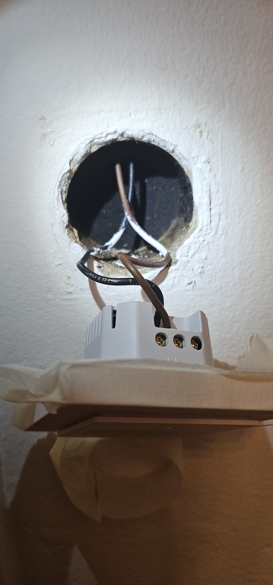

Montering av Aqara smart strömbrytare men saknar apparatdosa för s
Jag bytte ut min gamla strömbrytare mot en Aqara h2 smart bryttare men i väggen finns bara ett hål med två kablar (brun = fas, svart = tändtråd). Ingen neutral.
Problemet är att det inte finns någon apparatdosa att skruva fast brytaren i.
Hålet är runt ca. 6cm, vilken lösning skulle ni rekommendera?

https://www.elbutik.se/product.html/dosclips-till-dosor-som-saknar-fastring
Du får bearbeta i väggen lite runt dosan så det finns plats för clipset att gå in i botten.

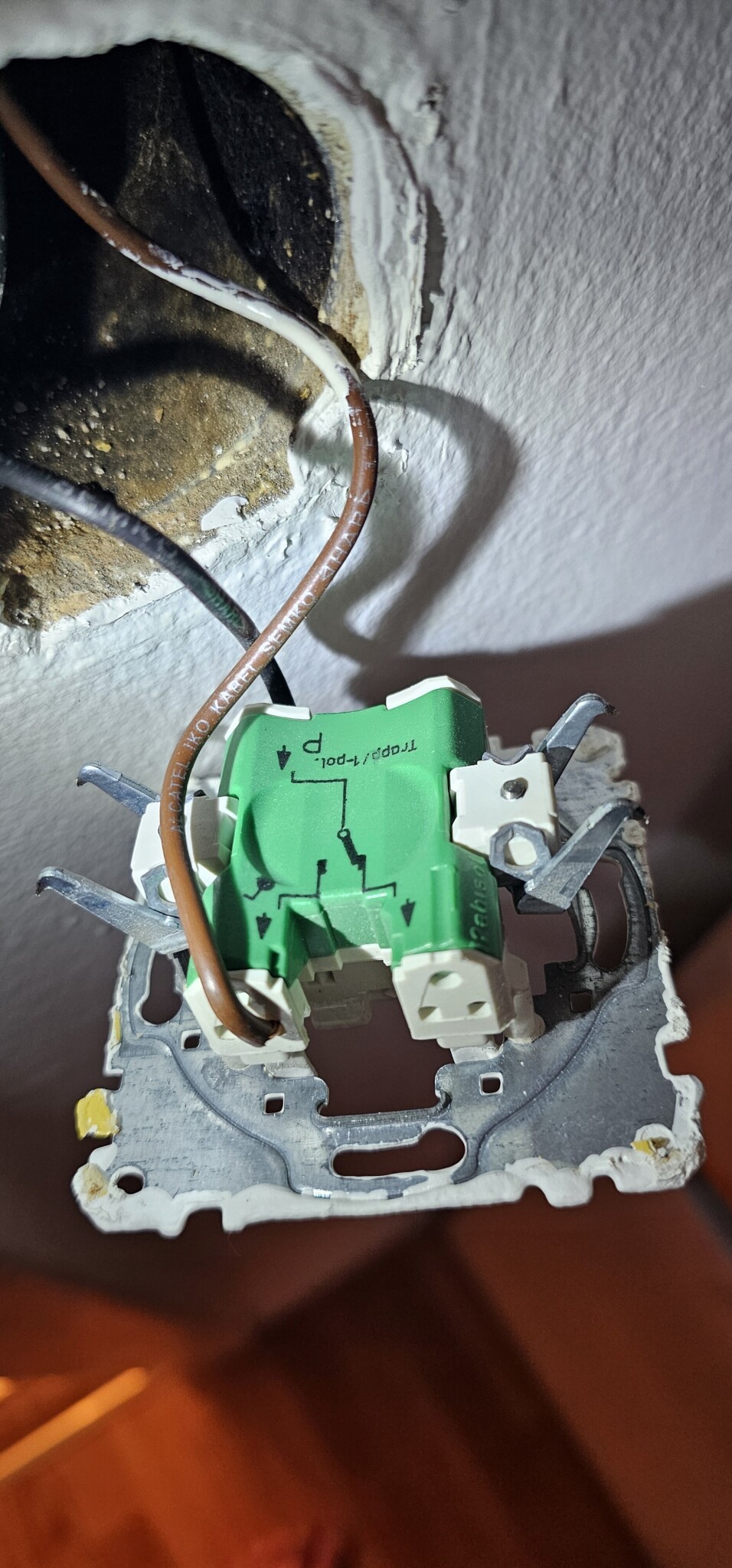

Att du fäster den nya brytaren på samma sätt som den gamla.
Annars behövs en bild för att förstå.

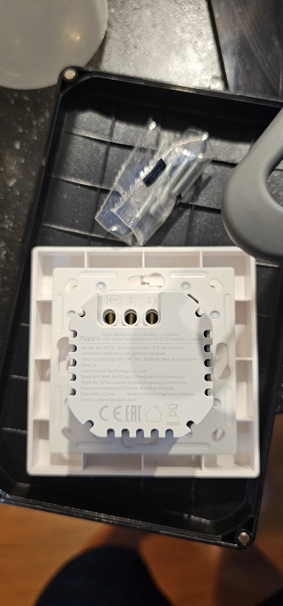

Den gamla hade klor fäste vilken den nya inte har, märkte även att jag hade råkat skapa två trådar och just denna hade jag inte bifogat bilden😵💫
Verkar som du behöver
https://www.bauhaus.se/dosclips-elko-metall-10st
Förutsatt att du kan skrapa fram kanten på en dosa bakom färglagren

Tack för tipset!
Ska testa det imorgon tack så mycket!
