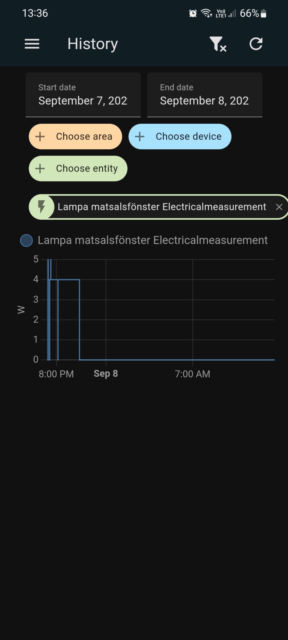

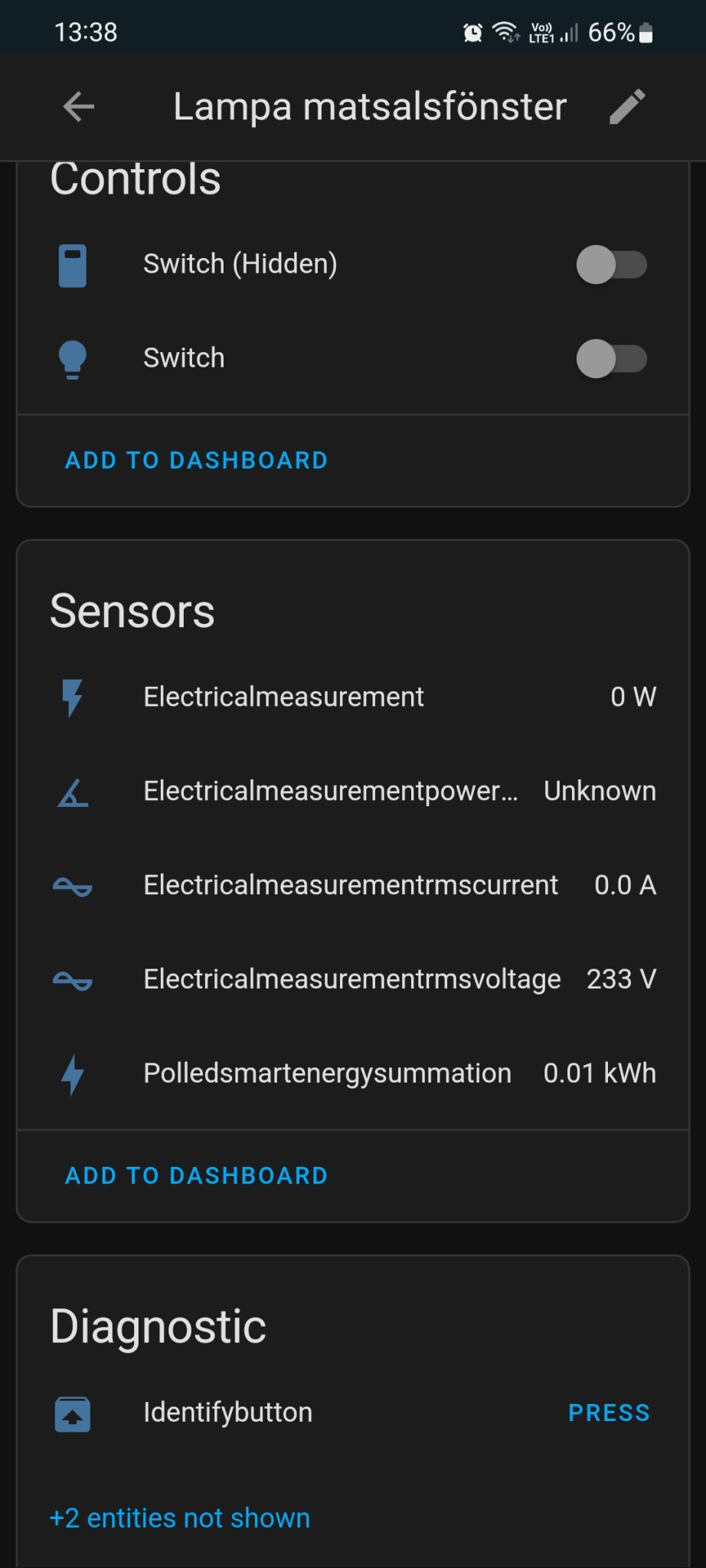

Jag köpte 2 såna här, kom hem igår. Typ 170 kr st med energimätning etc direkt i home assistant. Går på ZigBee. Finns massa grafer att plocka ut.
https://www.amazon.de/-/en/gp/aw/d/B0054PSH2E?psc=1&ref=ppx_pop_mob_b_asin_image
Smart home device interface showing controls and energy measurements on a mobile screen.
Skärmdump från Home Assistant visar energimätning för ZigBee-enhet, graf över elförbrukning i watt.
