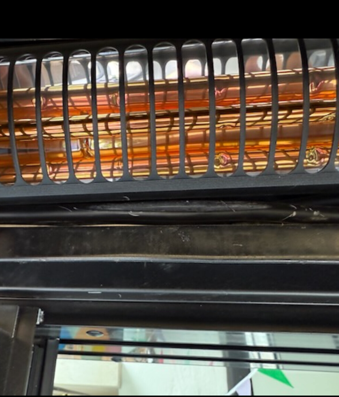

Vi har på mitt jobb monterat en värmare på en balkong hos en kund, montaget utfördes av en extern elektriker. Kunden har sedan hört av sig och kräver att vi ska betala för nya högtalare, plejdpuckar samt belysning som gått sönder pga värmaren har legat emot kabeln som sedan smält vilket gjort att det blivit strömavbrott.
Min fråga är: kan en trasig kabel som ligger på en egen säkring skada/förstöra högtalare, ljus och plejdpuckar som ligger på helt andra säkringar?

Edit: Elektrikern som gjort allt i kundens lägenhet anser att det vi kopplat in har gjort skadorna inne i lägenheten. Kunden hade en annan elfirma som gjorde en felsökning och de hittade skrev detta i sitt utlåtande:
”Upptäckte att flera vägguttag samt två st kopplingdosa hade lösa kabelanslutningar. Detta orsakade att en neutralledare lossnade i en kopplingsdosa.”.
Elektrikern som gjort all installation inomhus har dock övertalat kunden att den smälta kabeln är vad som skadat högtalare, plejd samt lampor.

Inser att jag var lite otydlig i min formulering. Kabeln smälte pga den låg mot värmaren. Den svarta kabeln har ändrat färg något från svart till grå men det är inte hål eller dylikt i kabeln.
Kabeln var framdragen sedan tidigare och matar enbart värmaren samt markisen. Markisen funkar fint utan problem.

Självklart ska ”vår” elektriker göra rätt för sig. Bifogar en bild på den brända/smälta kabeln. Är den tillräckligt skadad för att påverka andra säkringar? Den funkade att använda när vi tog bilden och jfb/säkringen slog ej av.

Är det så tight monterat ska ni nog vad glada att inte hela huset brann ner!
Det måste till luft(mycket luft) mellan en infravärmare och omgivningen. Jag har svårt att tro att den är monterad enligt anvisning.

Tack för input, det är ”öppet” upptill och under sitter en plåt till fönstret. Det satt tidigare än större och mer ”kraftfull” infravärmare som satt uppe i 10 år som vi bytte ut mot denna med lägre watt. Hur som haver, vad tror du om kabeln, kan den påverka elektronik som ligger på andra säkringar?
OM kabeln är 'söndersmält' bör varken säkring eller jfb gå att återställa.
Det är svårt att säga från en bild men det känns som bara en svag missfärgning och då är den nog tekniskt ok dvs behöver ej bytas.
Och nej det kan inte påverka annat.

Då bör mao högtalarnas, plejdpuckarnas samt lampornas skador vara pga den lösa nollan som firman som gjorde en felsökning hittade och troligtvis inte den brända kabeln?
Jag har tyvärr inte koll på vilken säkring som nollan satt löst på. Kan en lös nolla göra någon skada på elektronik som är på andra säkringar?

Om nollan var lös så är det väl inget att diskutera? Case closed.
Den brända kabeln har ingenting med det hela att göra.

Kan verkligen inte en kortslutning i kabeln till infravärmaren skicka en spik till resten av lägenheten som gör sönder känslig elektronik?
