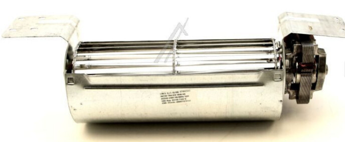

Bara kontrollfråga: Är det fläkten för varmluftsfunktionen som inte går? Det finns på vissa (alla?) ugnar även en kylfläkt som skall hålla elektroniken på en lagom sval temp. Den brukar drivas via en sorts tidrelä så den fortsätter ett tag även efter avstängning av värmen.
det är fläkten till varmluftsfunktionen som inte snurrarH hempularen skrev:
men när du säger det så vill jag nog minnas att det brukar vara en fläkt som går när man stängt av ugnen... (eller tror jag i syne)
finns det 2 fläktar på denna modell "rutinerad"
Jo det sitter 2 fläktar. En varmluftsfläkt till det runda varmluftelementet och en evakueringsfläkt till själva ugnsutrymmet när det överstiger ca 175 grader. Den går oavsett varmluft eller över och undervärme, grill. Den går även när man stänger av ugnen en kort stund.C camaro1969 skrev:
Bild kommer här, ca 730kr på nätet dvs dyrare än varmluftsmotorn 529kr (fixpart.se)
eftersom båda inte fungerar så antar jag det är något annat elfel, vore väl låg sannolikhet att båda går sönder vid samma tillfälle
det lutar mer och mer åt en ny
kommer denna passa i samma skåp som den jag nu har?
