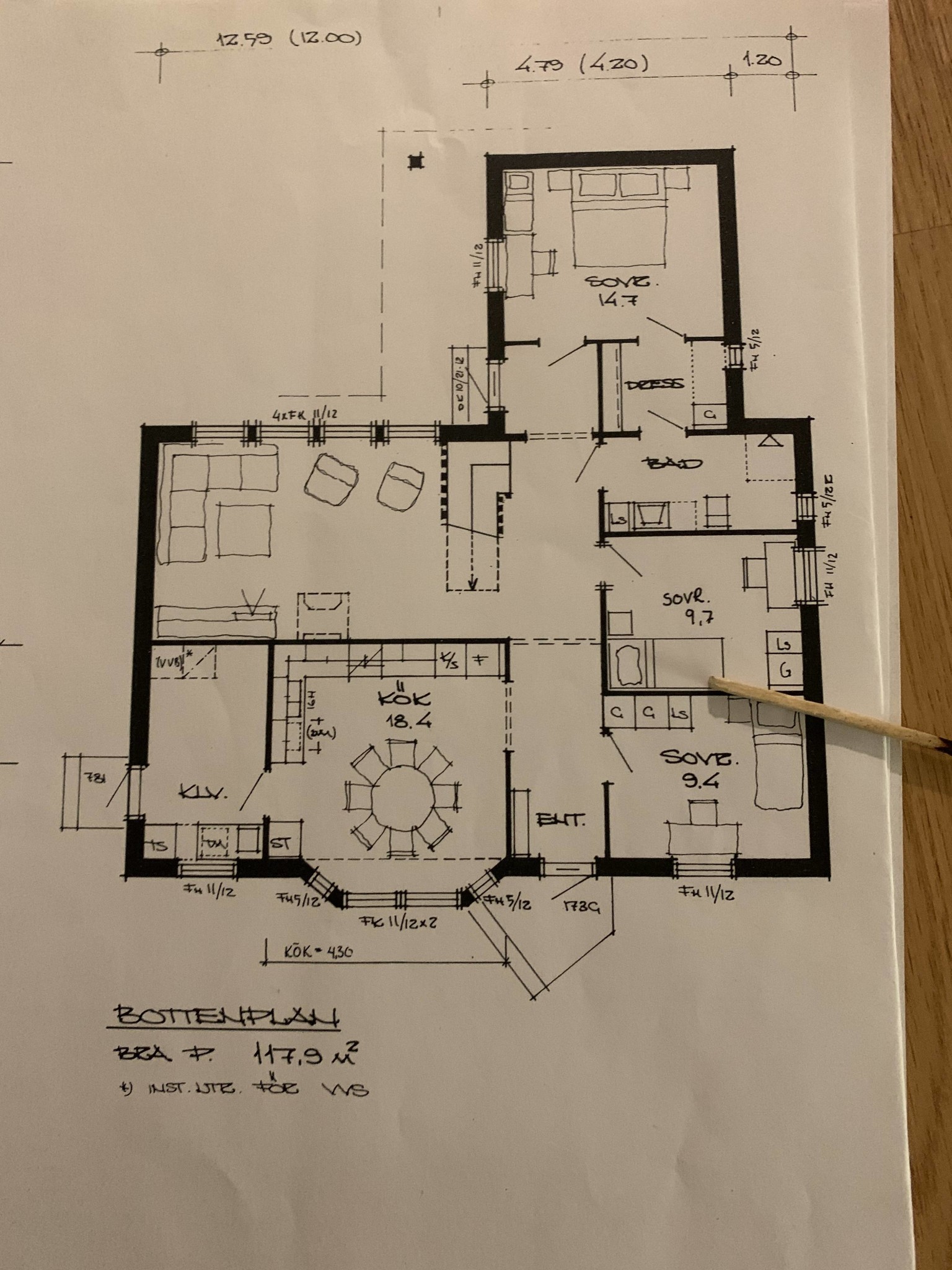

Snabbast är väl att slå på en 17mm råspånt på 95mm regeln då när du ju önskat mått utan att hyvla eller såga.
Det är ju också ett bra alternativ... det kanske är smidigare t om... måste bara mäta exakt med så det inte riskerar att bli att den sticker ut 1-2mm för mycket och gipsen knäcks då...
Du kan ju köra med 120x45 och sedan bara lägga till 8mm tjocka strips på ena sidan av limträbalken för att "förlänga" regeln upp till taket? Då får du in tjockare isolering. Tänk på att vikt isolerar ljud bra och att luftspalter släpper igenom mycket mer ljud än du tror...
Det kan också funka..
Frågan är dock vad man kan få tag på som är 8mm tjockt..:thinking:
Det finns 8 mm plywood på Jem&fix
Bauhaus har plywood och mdf på 8 mm? Bara att klä hela balken så blir det mindre risk för ljud att vandra.

Behåll limträbalken intakt så kan ni eller framtida ägare alltid återställa i framtiden.
Du får nog limma på ett lager microlitväv eller min glasfiberväv över balken och ner över väggen innan du tapetserar eller målar för att minska risken för sprickor. Trä rör på sig.
Eller gå upp till 145mm regel och jacka ur 112mm för limträbalken? Rejäl overkill om dörrarna inte är ljudsäkrade...

Här är en bild på planritningen.
Det är väggen där tändstickan ligger.
Dörren närmast entrén är breddad till ett valv.
Och dörren till andra sovrummet är igensatt.
tanken är som sagt nu vägg och ha en dörr i ny väggen.
så det rummet som blir öppet ska vara som lekrum/allrum typ.
är vårt första hus och kommer bli första barn :D
sen finns en övervåning med endast ett sovrum. Och stort allrum..

Nu sådär ett år senare så är det påbörjat..
Det blir att montera dörren på sin original plats jämte badrummet.
Så väggen blir 120 samt osb och gips.
O balken får sitta kvar för framtiden..
Men de jag nu funderar över.
Jag har köpt hem isolering..
Men börjar tveka om det är värt att isolera eftersom övriga innerväggar är oisolerade?
är förvisso bara runt 500kr..
Men de är ju lite extra jobb.. och tillför de ingenting känns de meningslöst.
hur resonerar ni?
blir de en stor resonanslåda utan isoleringen?
Eller gör gipsen och osb att de känns stumt ändå?
