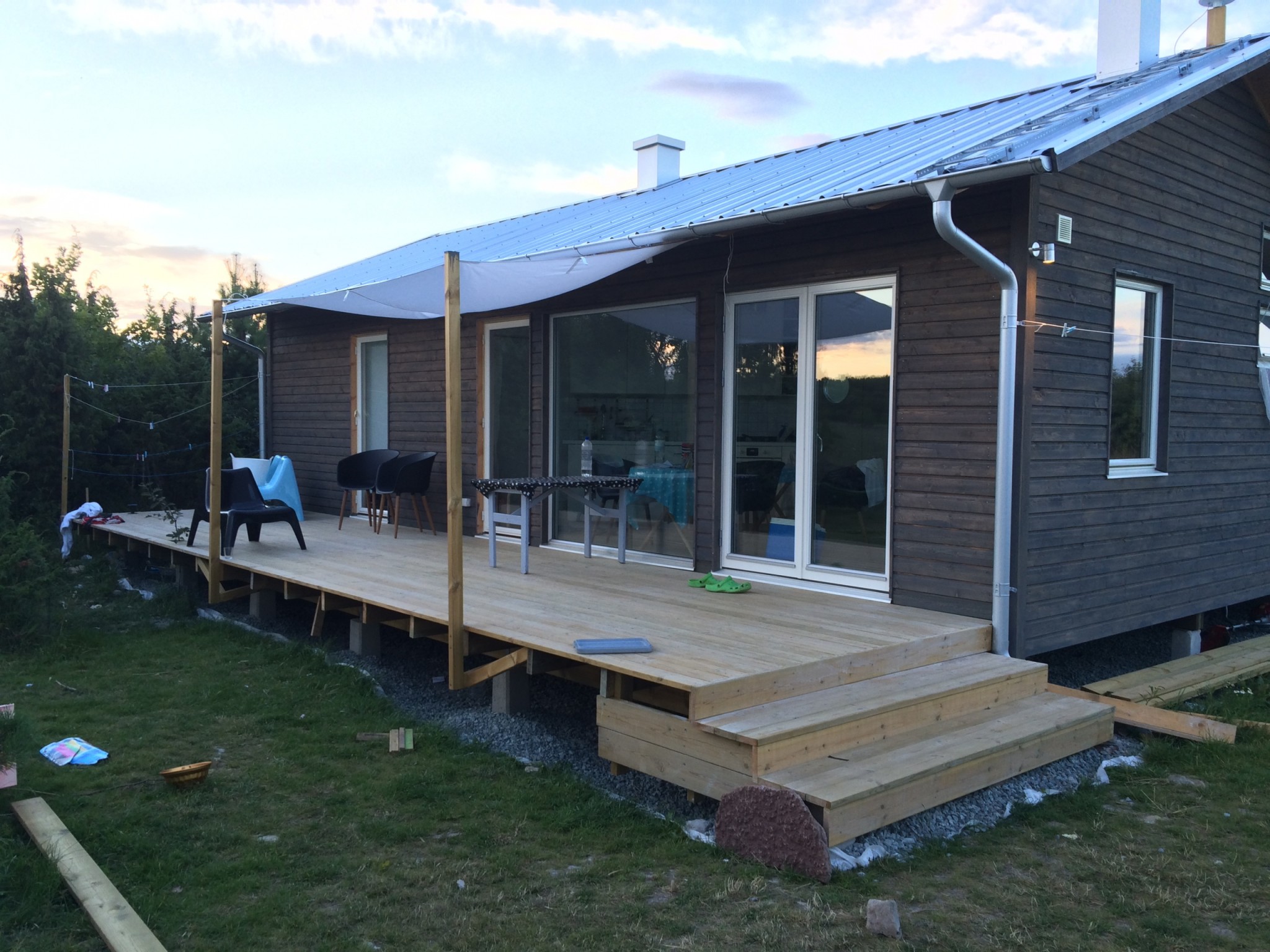

Hej, jo tack för tipsen. Det börjar dra ihop sig till slutplanering och start om två veckor.
Det är lätt att altanprojektet "växer" av bara farten. Saken är också den att vi förmodligen kommer vilja ha en förmiddagsplats på andra sidan huset (denna långsidan vetter mot SV)-
Tanken med trall ut ifrån huset skulle vara dels enkelhet och att vi kan köra med en standardlängd, säg 2,4m om vi tar till överhäng från plintarnas bärlina. Då får vi inga skarvar alls (inga stickor). Men det kanske är att förenkla för mycket. Längden är 10,5 m skulle man ändå köra med längder längsmed huset skulle man kunna ha 5,4m längder, men då blir det kanske mycket skarvar runt mitten.
Bjälklaget skulle vara smidigt att göra som kryssbjälklag enligt tidigare i tråden. ute vid plintraden finns det gott om höjd, men hur ska man göra vid huset? Eftersom huset står på plintar och har 45x195 bjälklag så är det ca 2dm fasad under altandörren att fästa bjälke/bärlina. Det finns alltså inte plats för bjälke ovanpå bärlina. Däremot ligger ju husets bjälklag längs hela vägen, så det är mycket stabilt att skruva i.
Hur gör man bäst mot huset? Fäster en enda 45x145 eller 195 som sedan bärlinor eller golvreglar får hänga på med balskor, och sedan kryssbjälklag ute vid plintarna?
Fäster man med fransk träskruv med jämna mellanrum? KA tyckte att man borde lägga någon distans mellan regeln och väggen för att skapa luftspalt.

Fattar inte varför man inte kan epoxilimma skarvar och använda dold förskruvning och SIO2 metod för att skydda trallen.... Viktigt är att skarva på regel lägg trall minimi avstånd så torkar den isär
Mot väggen se till att lyssna med smart kunnig plåtslagare för att fuktskydda väggen och trallen närmast vägg... Bärlinan mot vägg skruvas med fransk träskruv och brickor med speciell tjärpapp bara vid varje väggregel

Sådär då har jag börjat så smått.
En fråga om bärlina, blir det svajjigt om jag sätter plintarna något närmare huset än tänkta 2m?
Tanken är att golvreglarna överhänger bärlinan med 40cm, så att altanen blir 2,4m bred. Dock är bärlagret precis 2m ut från husen (enligt min lite för tajta spec till grävaren), så om jag drar in plintarna något behöver jag inte grundlägga nåt själv utan endast fylla upp runt plintarna, men i gengäld blir överhänget mer än 40 cm.

Då är själva altanen kvar och det ska bara till lite avslut mm i kanterna, har inte bestämt riktigt ännu.
Jag tänkte göra en kökstrapp rakt ut från altanen mitt emot köksdörren. Har mycket 120x28 trall över för det och tänkte mig öppen trapp med bara plansteg. Har någon en beprövad vang gärna på 145x45 regel , altantopoen är 50 cm över gräsmattan.
