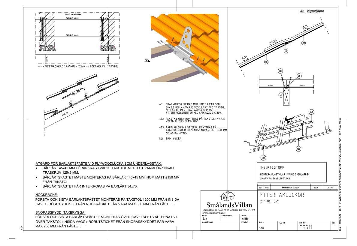

Första våren efter inflyttning märkte vi hur betongpannorna sprack vid snöraskydden och smältvattnet rann på undertaket. Fick till svar av Smålandsvillan att jag måste skotta taket. Bor i norra Sverige och blev stött av svaret eftersom jag aldrig hört talas om att man ska behöva skotta taket på ett nytt hus tidigare. Började därför att kontrollera hur infästning av snöraskydden såg ut. Konstaterade att inget snöraskydd var korrekt monterat mot ritning samt att fel bärläktsdimension använts (45x45mm och 34x70mm istället för 45x70 som det ska vara). Tog därför kontakt med en takläggare som fick komma och kolla på taket. Det upptäcktes då fler och allvarligare fel, rekommendationen blev att kontakta en jurist och konstruktör/ besiktningsman. Jaha kul med nytt och bekymmersfritt hus!!
Reklamerade givetvis till smålandsvillan, men de viftade bort ansvar och sa att det var inom toleranser och annat byggtekniskt mumbo jumbo. Man invände även att jag reklamerade för sent och att felet var upptäckbart vid en besiktning.

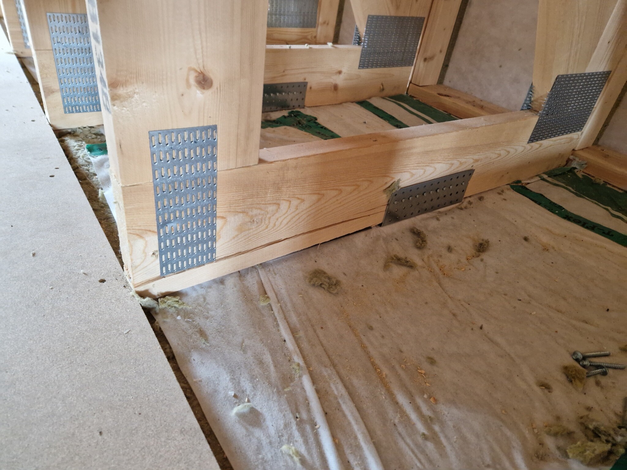

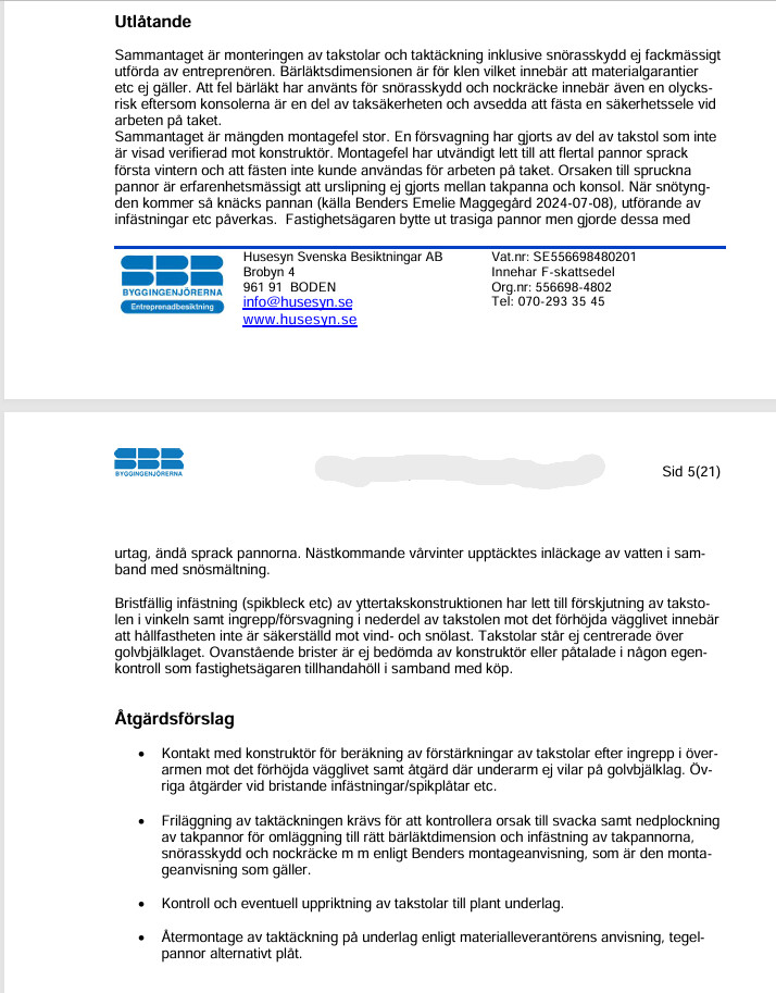

Via våra jurister utfördes en ny besiktning av takkonstruktionen och besiktningsmannen konstaterade snabbt att den aldrig sett så mycket fel gällande montage av takstolar. Samtliga 22 takstolar var monterade fel (Bifogar sammanfattning av besiktningsutlåtandet). Rekommendationen blev att kontakta konstruktör för att lägga upp en plan för åtgärdande.

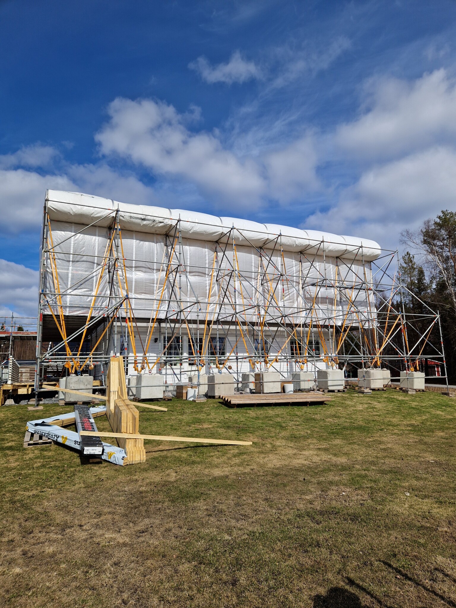

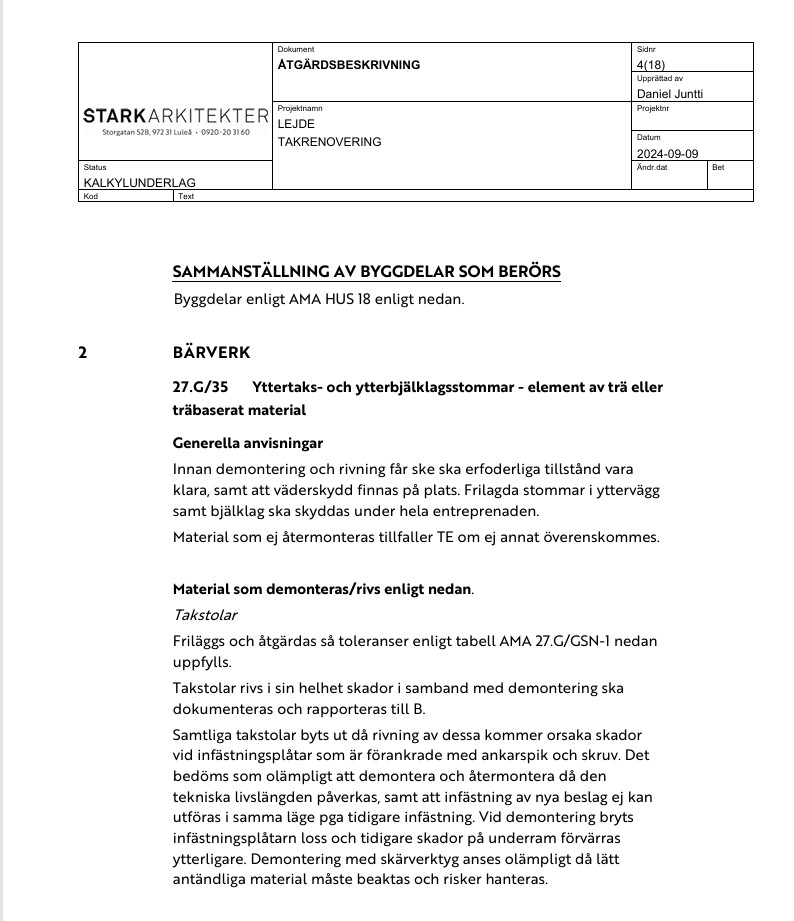

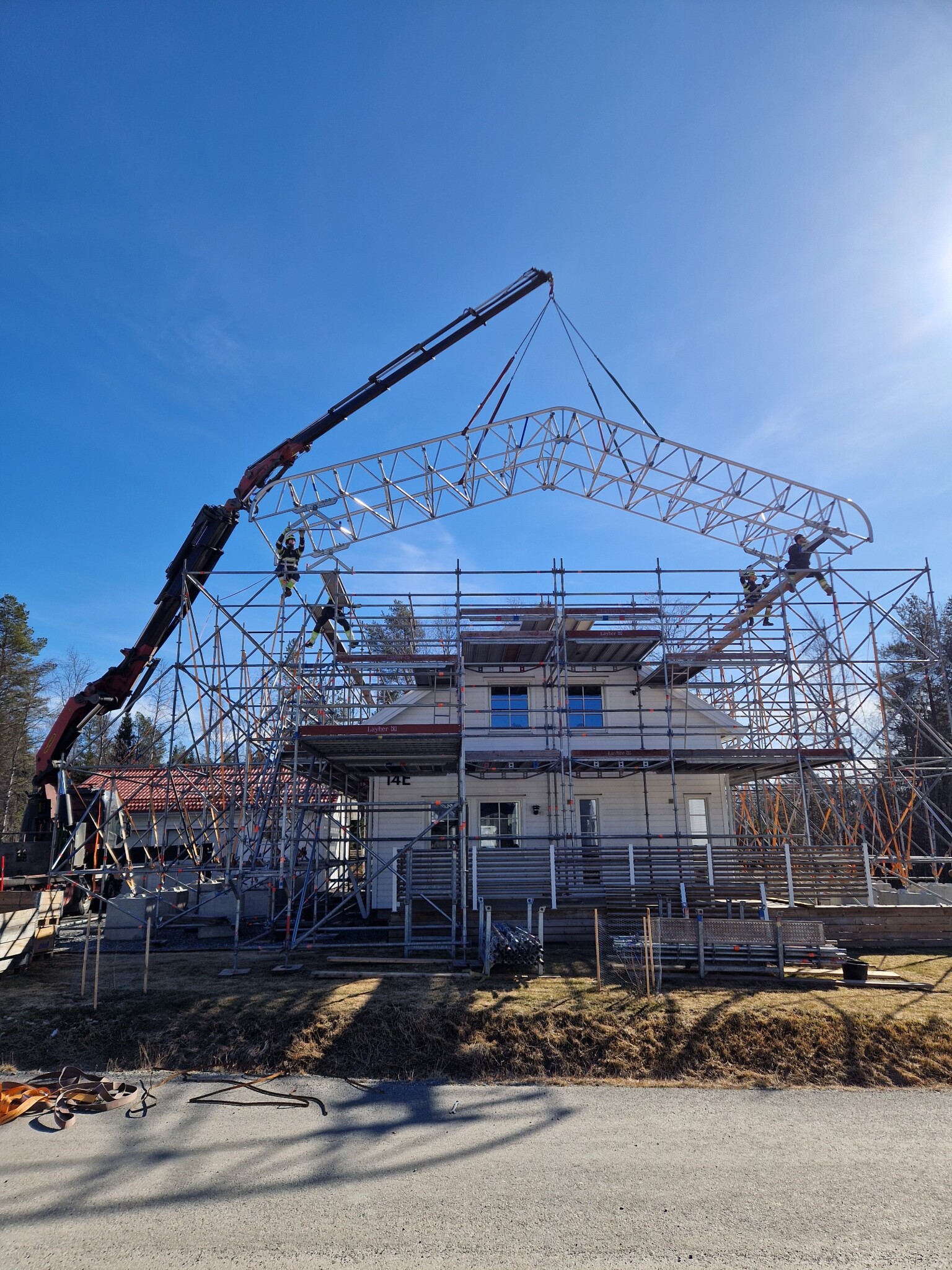

Konstruktören konstaterade att samtliga takstolar behövde bytas ut. Fanns risk att taket skulle sätta sig i sidled eftersom de flesta takstolarna var skadade av den bristfälliga infästningen som utförts. Jaha ännu roligare med hus!!
Under processen upptäckte vi att det fanns en nybyggnadsförsäkring tecknad för huset, så vi skiftade fokus från smålandsvillan mot Gar-bo eftersom entreprenören som byggt huset gått i konkurs. Gar-bo började också med att undvika ansvar, med att säga saker som att försäkringen inte gäller övervåningen, att smålandsvillan är entreprenören osv. Allt för att slippa betala. Efter påtryckning så godkände de tillslut skadan. YES äntligen lite medvind!!!
När Gar-bo sedan blev varse om kostnaden började de tjafsa igen. Entreprenörerna jag kontaktade lämnade anbud på ca 1,2 -1,3 miljoner för att återställa huset till det skick huset var tänkt att vara i. Vi satte press på Gar-bo och sa att om de hittar en billigare entreprenör så lycka till. Jag hade kontaktat i princip alla större byggbolag i närområdet och det var ett ganska svalt intresse att ta jobbet. Gar-bo återkom och lämnade in en offert från ett företag beläget 35 mil från vårat hus. Den avvek från åtgärdsbeskrivning konstruktören tagit fram och som de andra anbuden utgått från. Det var denna offert Gar-bo baserade ersättningen på till oss. Ersättningen var 500 000kr mindre än de anbud vi hade. Kollade upp offerten lite mer noggrant och visade sig att offerten var uppförd av en representant från Smålandsvillan. Han hade sedan lämnat den till företaget som stod som ansvarig på offerten, som i sin tur lämnat den till Gar-bo. Gar-bo hade i sin tur lämnat offerten till oss, inte helt opartiskt kan man tycka.

Vi har tvingats lägga närmare ut närmare 200 000kr i advokat och utredningskostnader för att bevisa det uppenbara. Totalt har vi nu fått 1,2 miljoner i ersättning för att åtgärda felen som aldrig borde ha uppstått med en seriös byggare/ hustillverkare.
