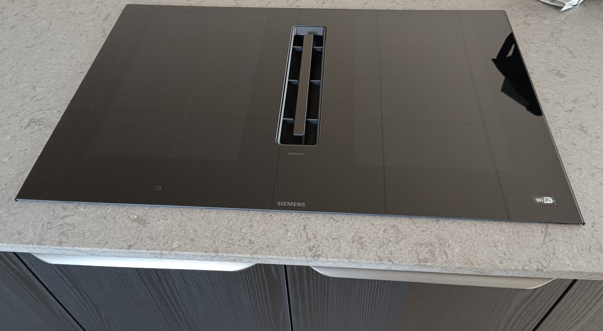

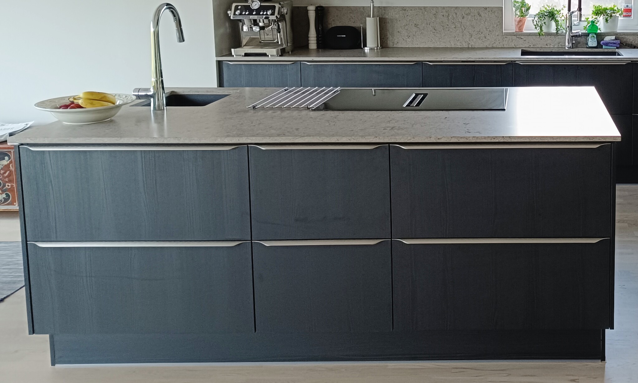

Kan intyga att häll med inbyggd fläkt funkar hur bra som helst, i alla fall vår Siemens häll som är en Studio line IQ 700 🙂.
Siemens häll med inbyggd fläkt från Studio line IQ 700-serien, monterad på grå köksbänk.
Köksö med mörka skåp, inbyggd häll med fläkt, diskho och kran. Kaffemaskin och skål med frukt syns i bakgrunden.
