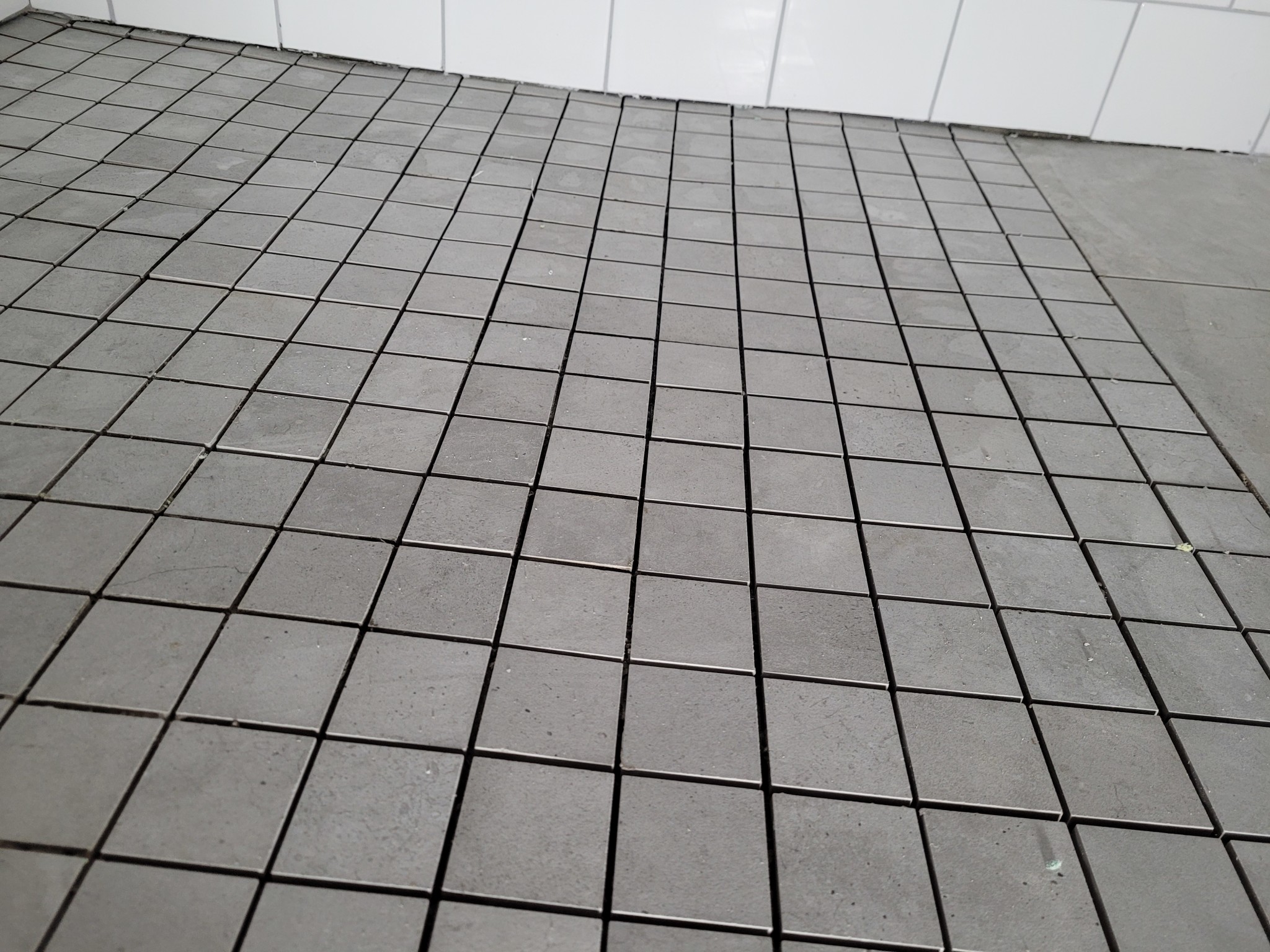

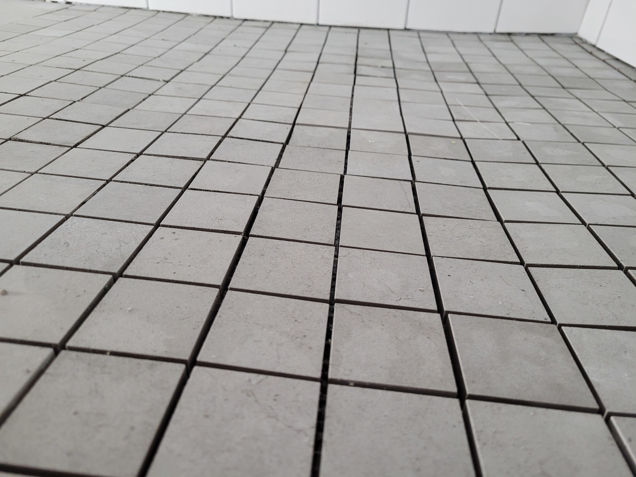

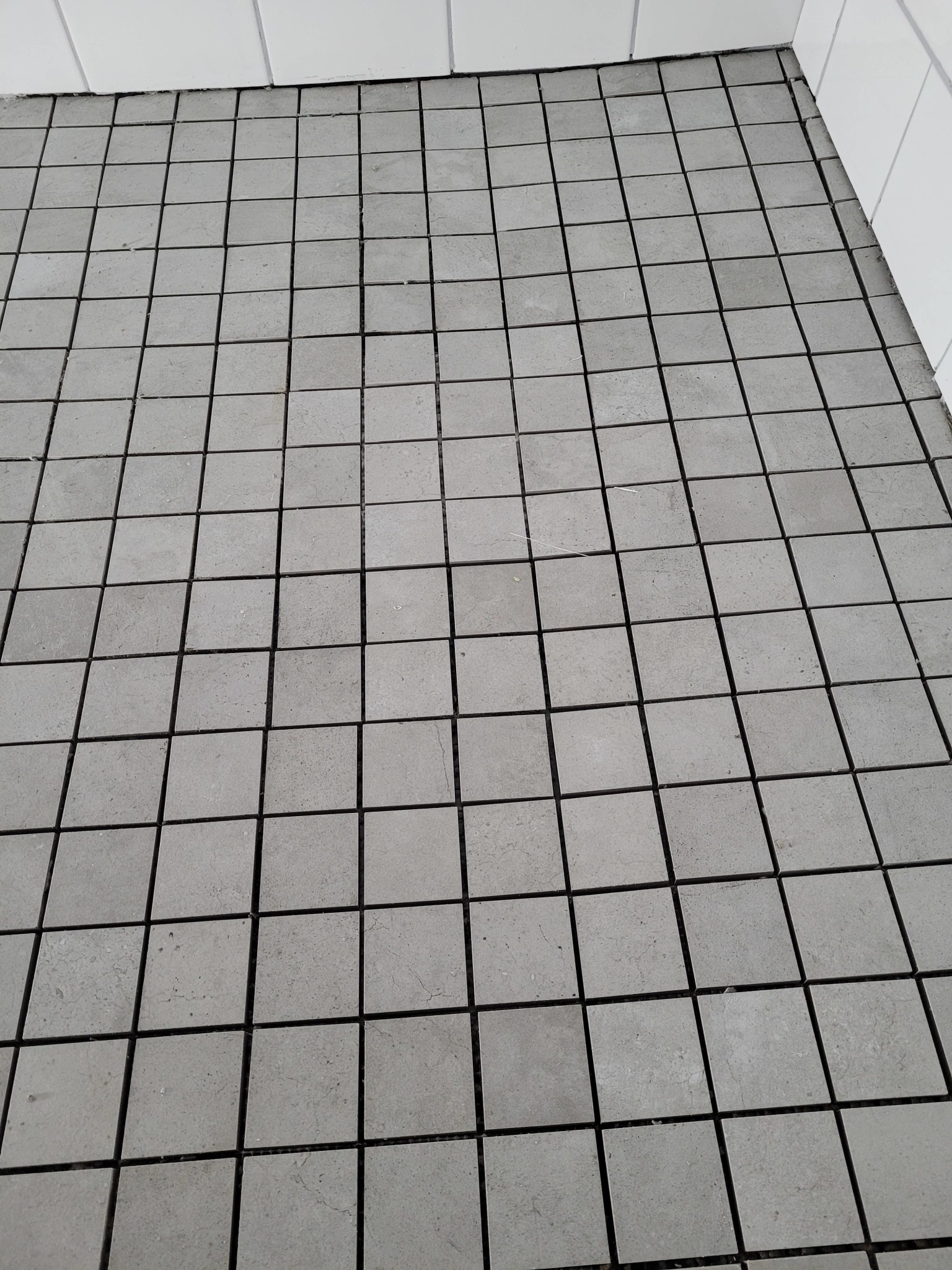

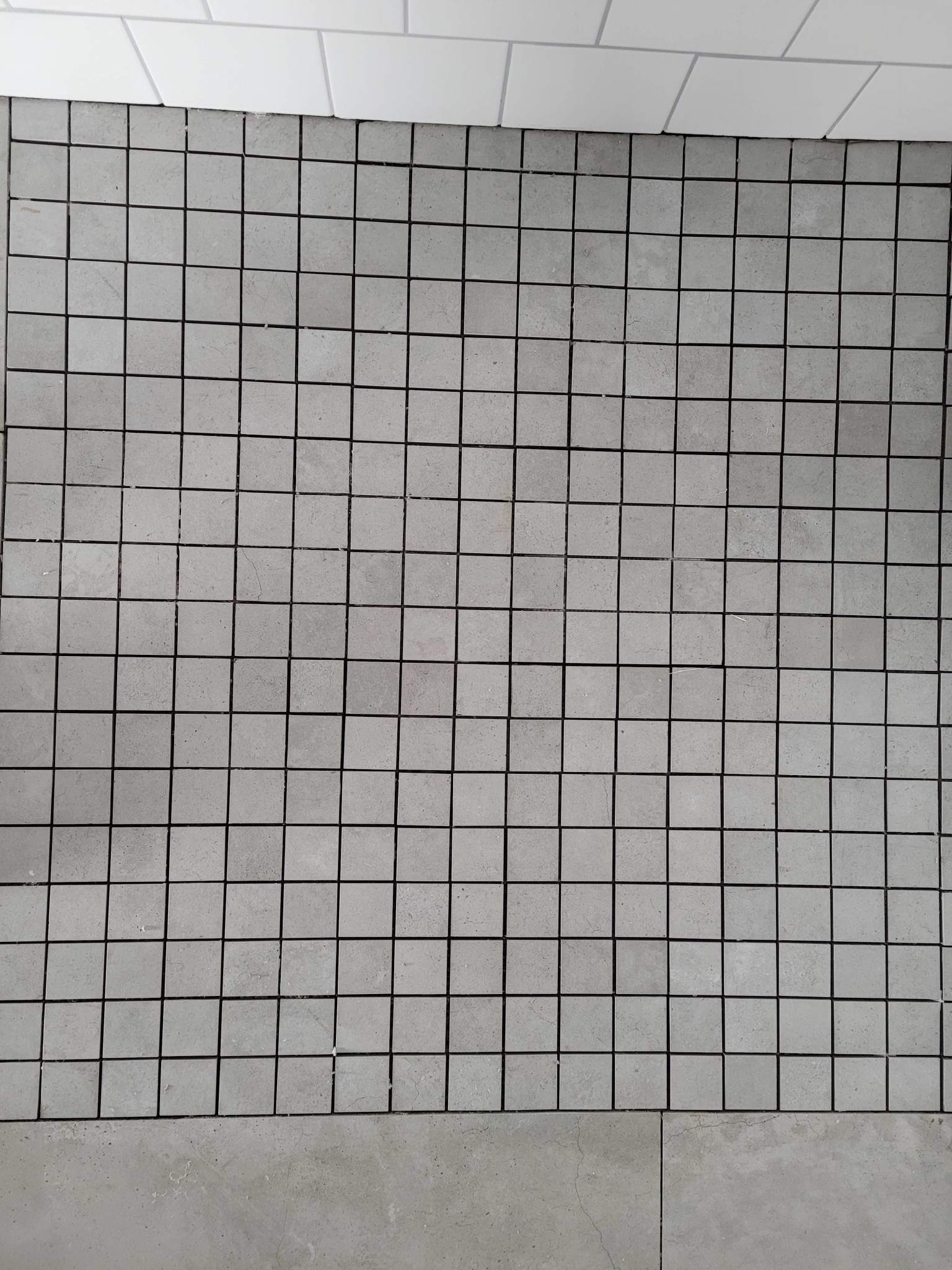

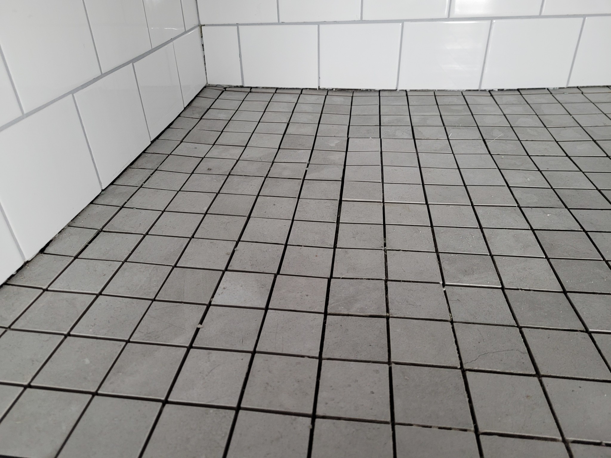

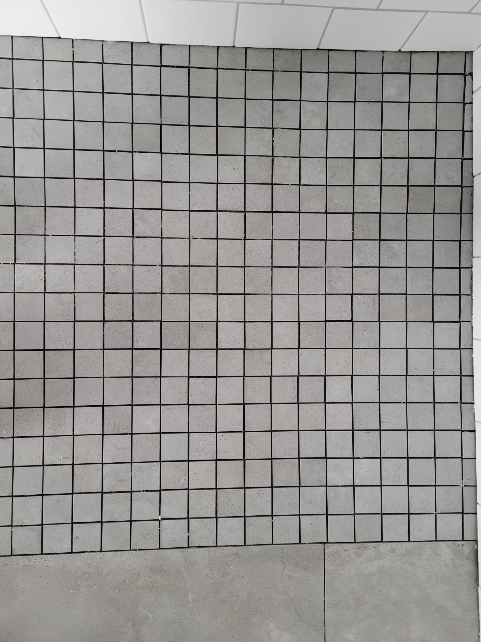

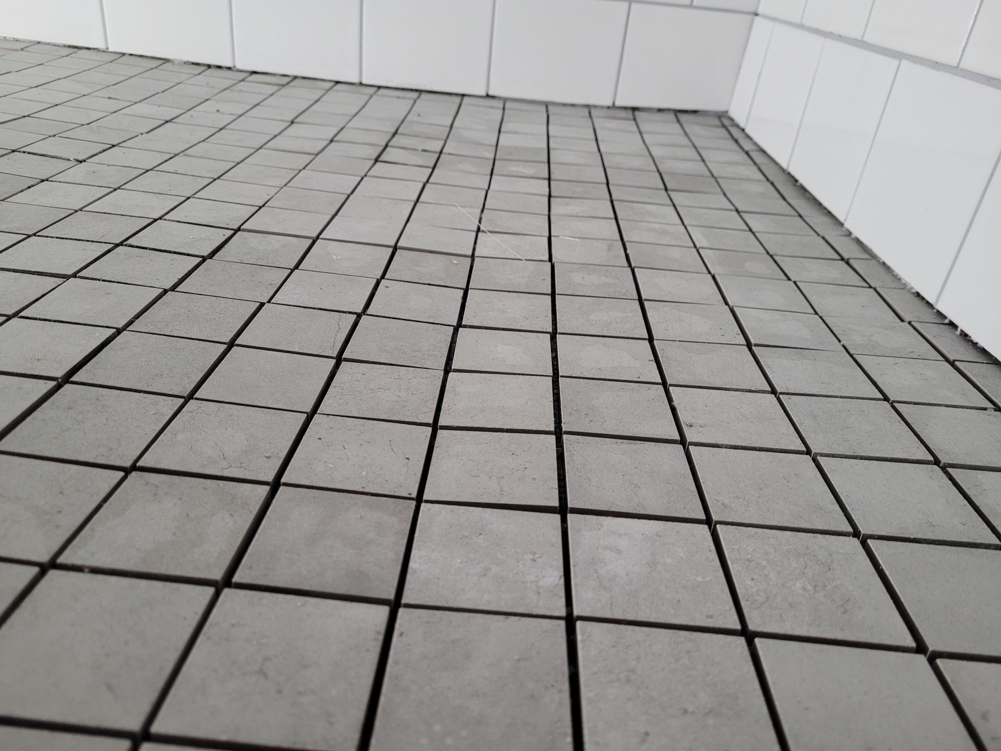

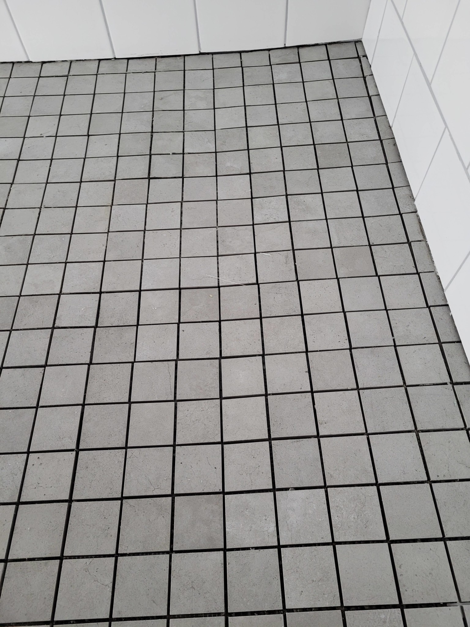

Gör vid vårt badrum och idag lade hantverkarna 5x5 cm klinkers i duschuyrymmet. Vi tycker dock det ser slarvigt utfört ut. Vad tycker ni, är detta ok eller ska man begära mer? Om det inte är ok, är det säkert att bryta upp dom och lägga om eller förstör man tätskiktet då?

Det är slarvigt , kommer se bättre ut med fog och det kan gå att riva upp beroende på
Hur länge det suttit.
Joak
Vart är brunnen? Hur är fallet?
BirgitS
Mosaik brukar sitta på nät och utseendet blir rätt beroende av hur jämn de sitter fast på nätet.
