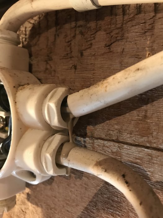

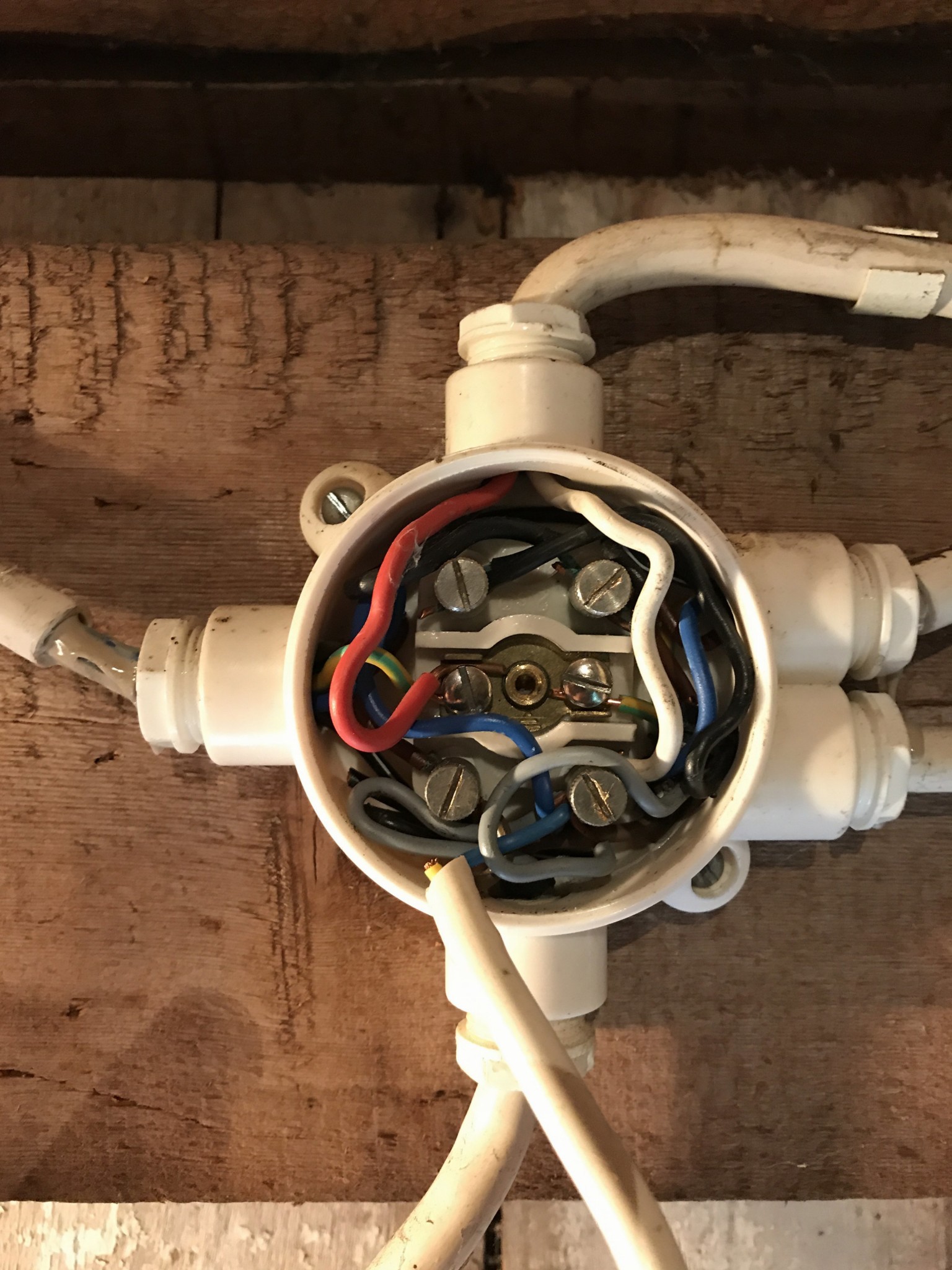

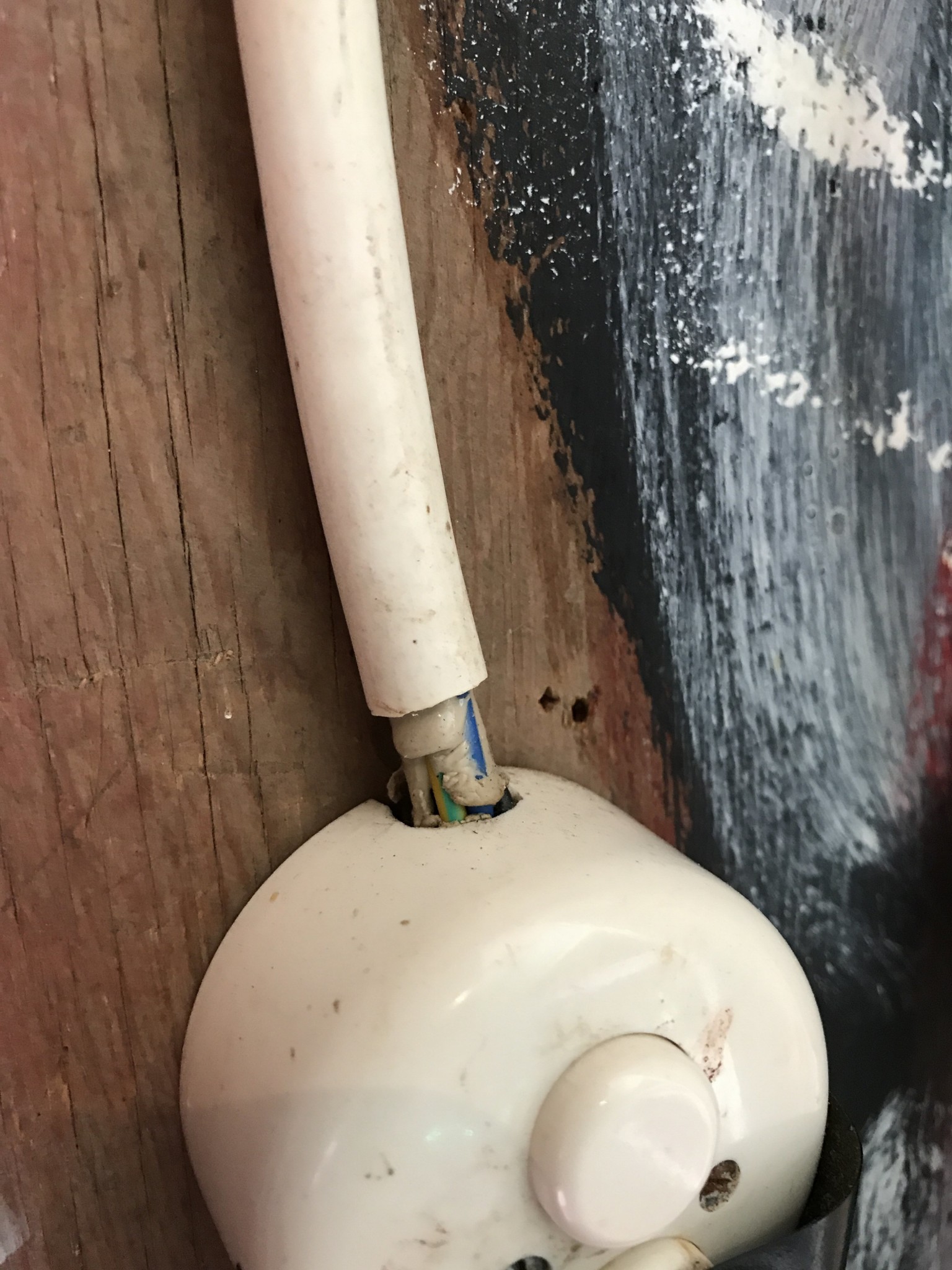

Om vi bortser från det grekiska utseendet hos kopplingen, och att det nog är dags för en större översyn - vad kan det vara för fel på isolering i kabeln? Den ser smält ut och är väldigt mjuk.
Det är inte mer än 230V mellan något av blecken.
Bästa svaret
Mikael_L
Det är kabelutfyllnaden som har runnit ur.
Det var i typ ett årtionde, runt ikring 70-80-talet som flera kabeltillverkare misslyckades med att stabilisera plasten i kabelutfyllnaden ordentligt, så den rann ut på det där viset efter ett antal år i bruk.
Det är inte farligt för själva kabeln, däremot finns det en viss risk att det kan göra de elektriska anslutningarna sämre om det rinner in i själva kopplingspunkterna.
