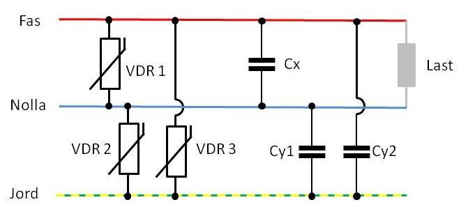

Det är faktisk 125 volt mellan datorn och golvet men strömmen är pytteliten, det är strömmen som dödar, inte spänningen. Det är nätfiltrets kondensatorer som delar vägguttagets 230 volt till 115 till chassiets. Men det är helt i sin ordning.

Alla nätdelar har dels kondensatorer samt VDR-motstånd för skydd mot spikar på nätet.
Prova att vända kontakten i vägguttaget. VDR-motstånden är inte perfekta utan vissa ”läcker” mer så det gäller att få det som läcker mest sitter mellan nolla-jord/hölje.
VDR är ett motstånd som leder mikroamper upp till en viss spänning men 10`000 tals Ampere =kortslutning över en viss spänning, t.ex 350 V
