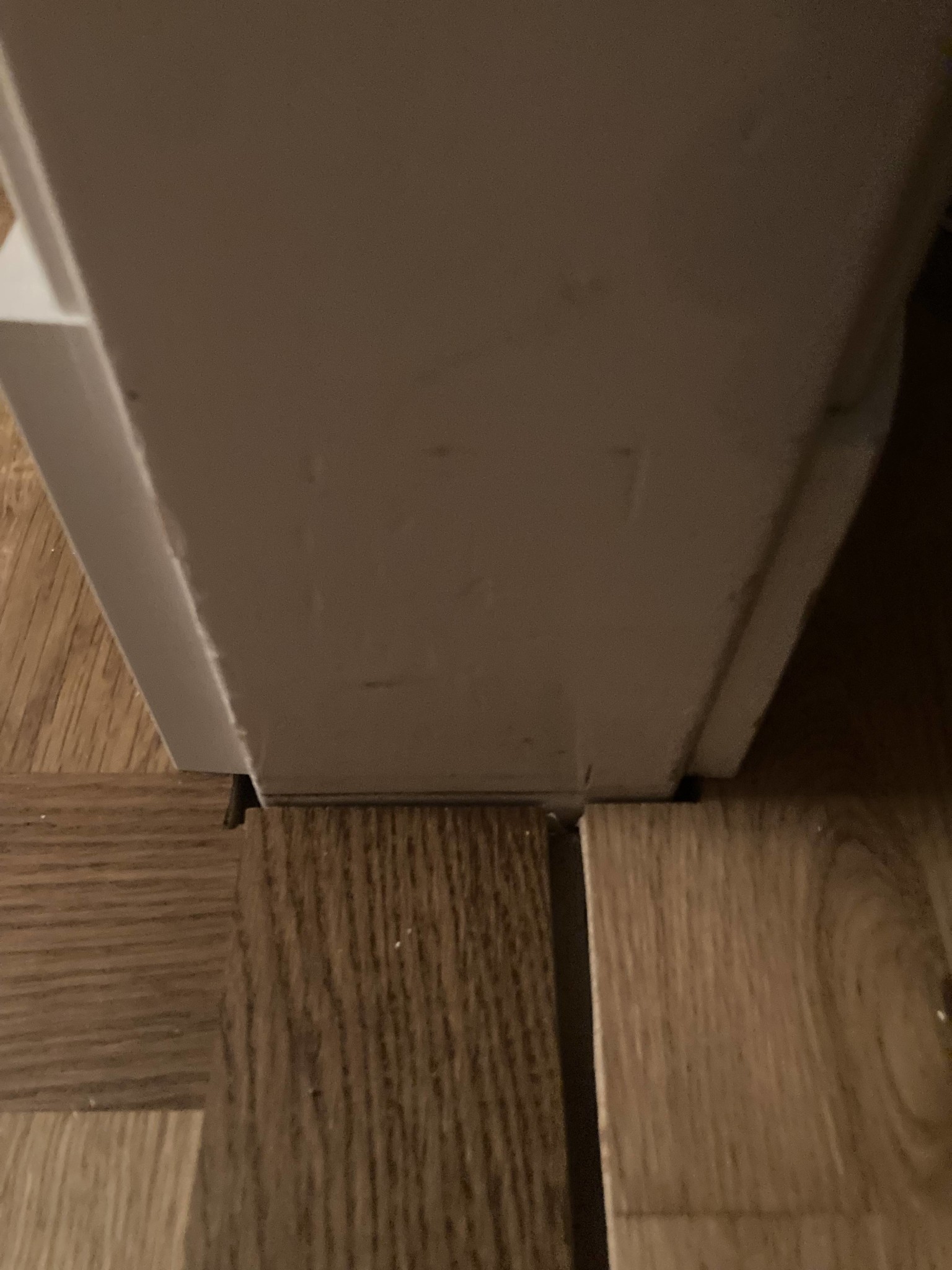

här kommer snart en tunn t-tröskel och golvsocklarna är på plats på ömse sidor av dörröppningen. Men, hur gör man med de små luckorna/hålen i golvet som är kvar efter att jag lade golvet med den centimeter marginal till väggen som man ska ha…? Jag tänkte nog lägga kvartsstav mot karmen också, men den täcker ju inte runt hörnen. Hur gör ni?
  • En närbild på ett hörn med en vit vägg och mörkt trägolv. Slitage och märken syns på väggen.
Man sågar ur karmen och lägger golvet under. Verkar tyvärr vara för sent för er.
Jag skulle täckt med en mässings profil eller aluminium profil. Finns i olika profiler ex. som T vilket kan passa mellan 2 lika höga golv. Finns ex. på Bauhaus, Byggmax med flera.
